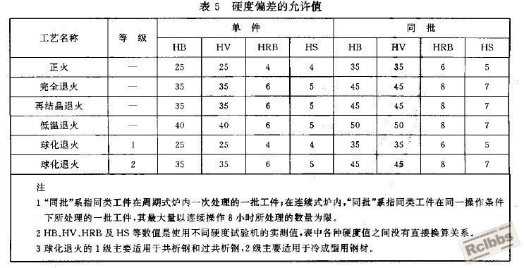

就是在测量不是硬度的时候如果你第一个点事120HB,那么其他点就不能超过120的30个点~不知道是不是国标里的 ...
两个点之间相差不超过30HB这个国标应该有,我以前在国企时就有这个规定!!

对于同一炉的最高硬度差和同一件的最高硬度差都有规定。

GB/T 16923一1997中有规定

GB/T 16923一1997中有规定
都有国标,哦谢谢。有时间研究研究

同意十三楼的看法,你们试样硬度检测也是用布氏硬度计打的啊?那照你那样的硬度值的话试样就偏小了啊!建议重新取样检测硬度

今天从新做了一个,不过不是同一个系列的产品。切的试样为15*15的打的硬度比粗车表面的硬度稍低3、4度左右,请问这样算正常吗?
