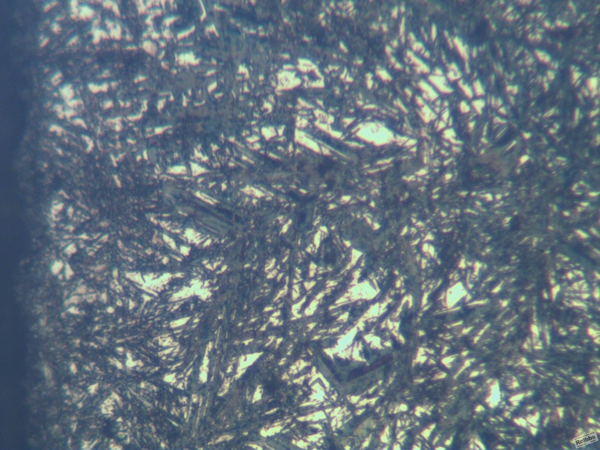

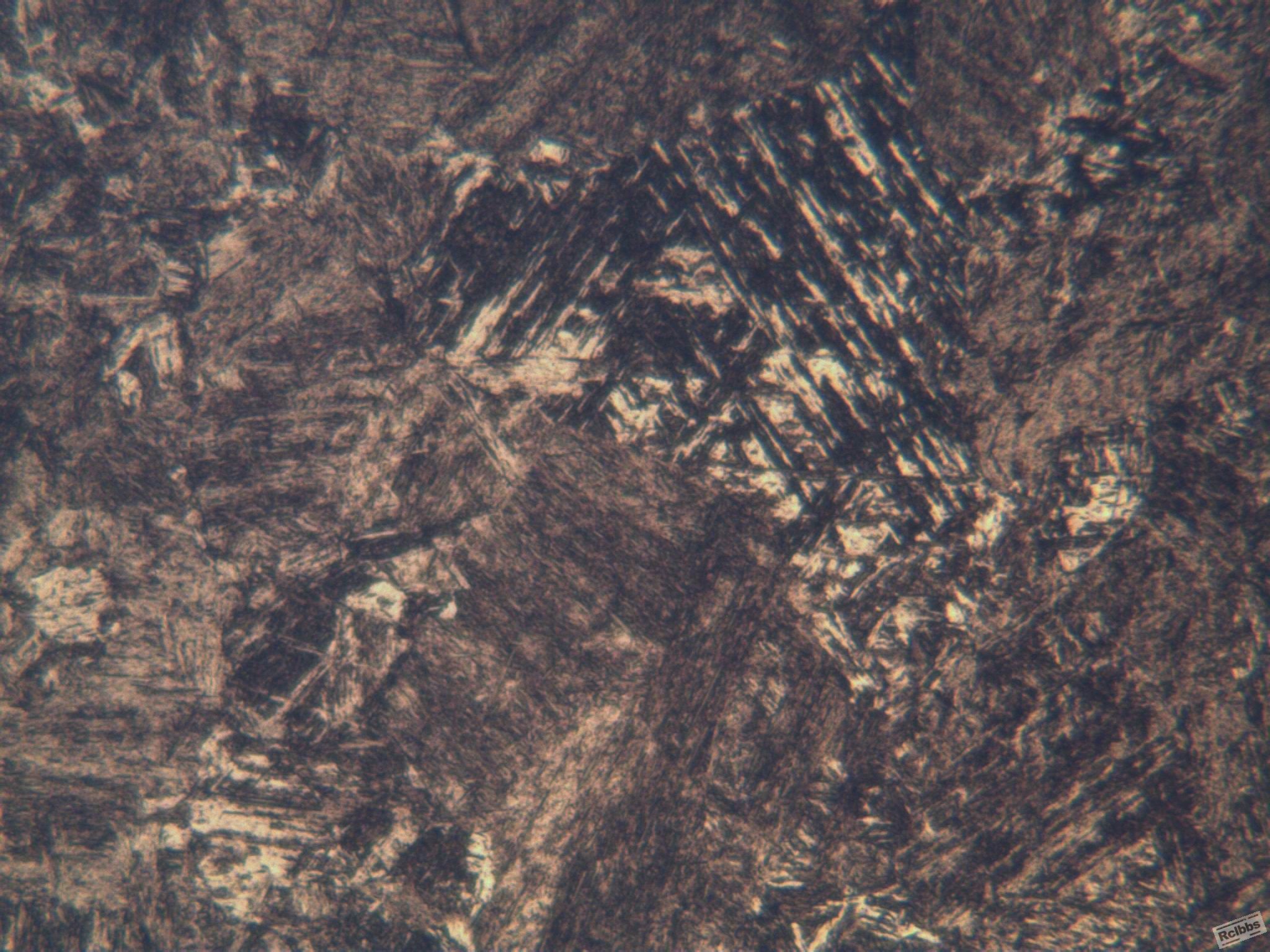

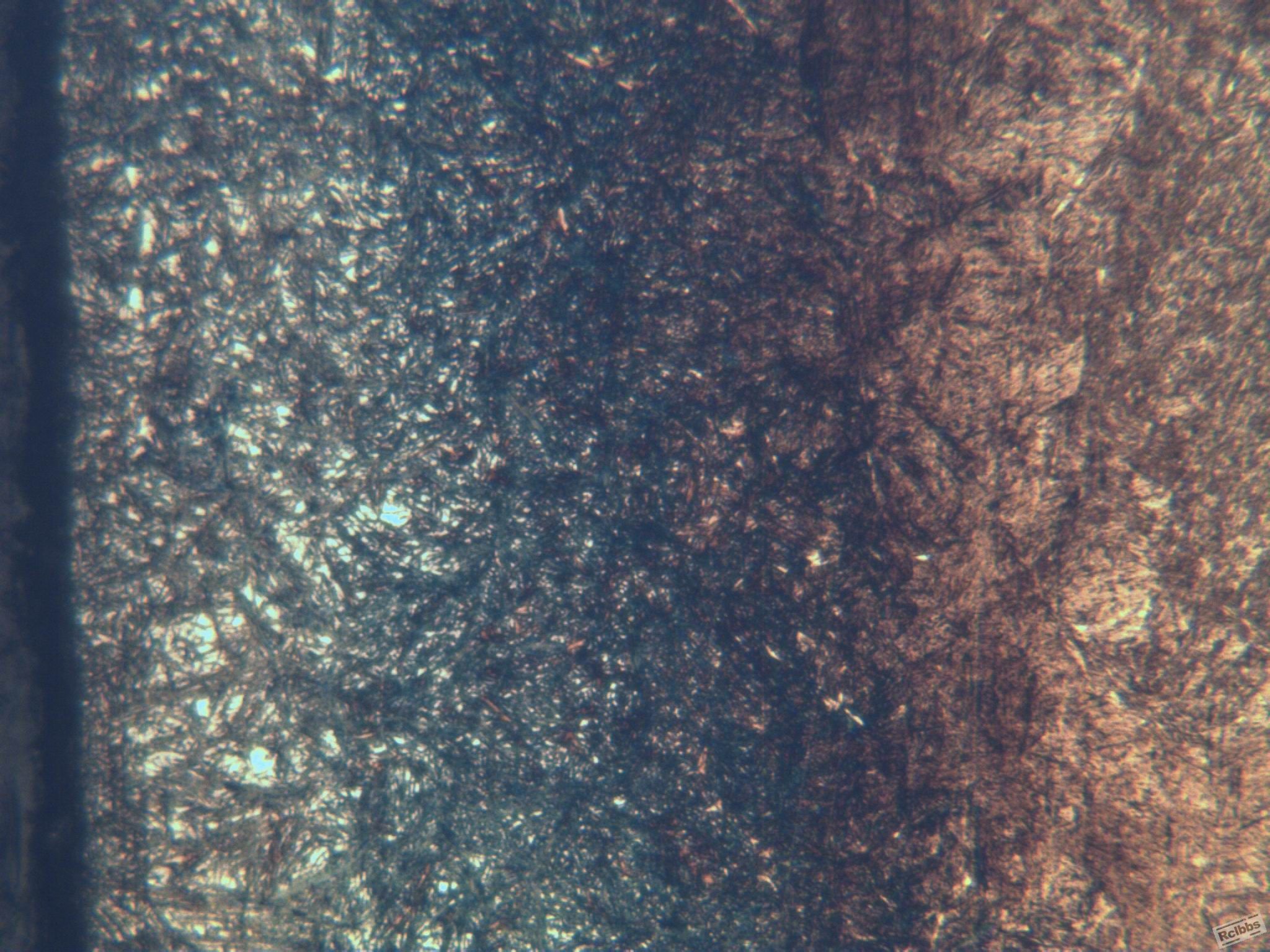

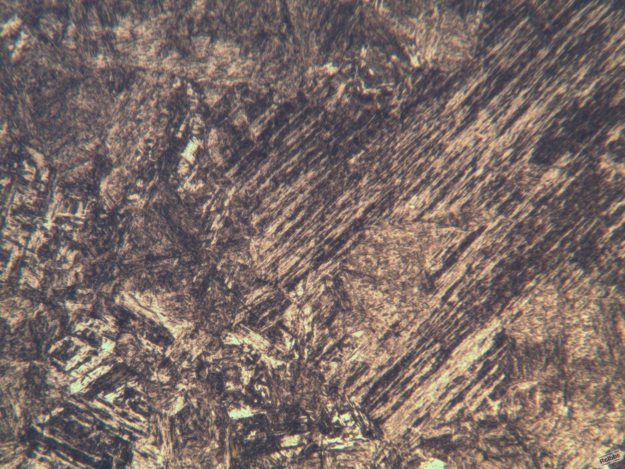

这种材料有残奥是正常的,只是量要控制,3、4图片好像是材料偏析,这材料渗碳温度能有多高,910-920不得了啦,也不可能出现过热。
签到天数: 13 天
 楼主| 发表于 2011-12-27 18:00:58 | 显示全部楼层 |阅读模式
材料是20钢,工艺是渗碳淬火,本人认为材料组织过热了。表面残奥偏多,求老师怎么控制表面残奥的数量呢
签到天数: 13 天
 楼主| 发表于 2011-12-27 18:01:48 | 显示全部楼层
图1     和图3 是100X
签到天数: 13 天
 楼主| 发表于 2011-12-27 18:02:43 | 显示全部楼层
图2和图4是       400X的
签到天数: 13 天
 楼主| 发表于 2011-12-27 18:04:30 | 显示全部楼层
零部件是我公司从外地采购回来的,材料表面和心部硬度均合格。但是我觉得金相组织始终有点问题,请各位老师指出。
签到天数: 13 天
 楼主| 发表于 2011-12-27 18:31:54 | 显示全部楼层
790512as 发表于 2011-12-27 18:25
这种材料有残奥是正常的,只是量要控制,3、4图片好像是材料偏析,这材料渗碳温度能有多高,910-920不得了啦 ...
马氏体组织粗大,残奥偏多,个人觉得不正常,且心部板条状马氏体组织也非常粗大,个人认为渗碳淬火前,正火不充分
签到天数: 13 天
 楼主| 发表于 2011-12-27 18:32:35 | 显示全部楼层
渗碳淬火温度偏高, ,,,,组织过热了
签到天数: 13 天
 楼主| 发表于 2011-12-27 18:33:38 | 显示全部楼层
渗碳淬火温度偏高, ,,,,组织过热了
参与人数 1热处理币 -3 收起 理由
热工女将 -3 灌水嫌疑!
签到天数: 13 天
 楼主| 发表于 2011-12-27 20:29:42 | 显示全部楼层
麻烦各位高手来给马氏体和残奥评一下级
签到天数: 697 天
发表于 2011-12-28 09:32:48 | 显示全部楼层
板条状的马氏体蛮漂亮的!我了解到的一种情况也可能出现第一张照片显示的情况,原始工件本身表层晶粒粗大。过热7.8楼已经说了!
签到天数: 66 天
发表于 2011-12-28 10:21:09 | 显示全部楼层
xiaochuan000123 发表于 2011-12-27 18:32
渗碳淬火温度偏高, ,,,,组织过热了
既然楼主自己都认为温度偏高,为什么不降低淬火温度试试呢?

表层马氏体是有点偏大.应该淬火温度高了点.渗碳碳势不准.前期原始组织晶粒可能偏大
