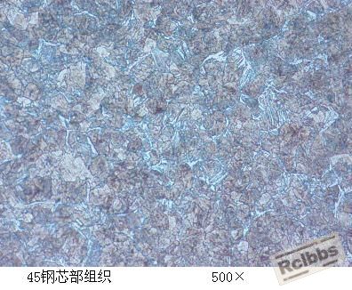

同意6楼意见,原材料本身不良或淬火加热保温时间不够

yxl冷锋 发表于 2011-12-28 12:16
日本人生产的零部件经常有一个特点就是,表面硬度高,耐磨性好,心部存有少量F,冲击性能较高,寿命更加长 ...
不会是亚温淬火吧!这种状态可是理想状态的性能的!
发表于 2011-12-31 10:27:46 | 显示全部楼层
对于45钢,小日本的热处理后达到的性能,能赶得上我们的低合金钢了,亚温淬火也是常用的一种,心部少量铁素体,表面马氏体,冲击韧性较高,而且耐磨,上面的组织挺像。
gtn1314 + 5 感谢参与!
签到天数: 146 天
发表于 2011-12-31 16:48:27 | 显示全部楼层
45钢也就能淬3mm深。心部属高温段形成组织,也只有在更高的 温度下组织才会发生改变!

发表于 2012-1-1 14:24:47 | 显示全部楼层
楼主照片挺暗,用手捂了个圈,挡了挡光,勉强看得见。其实我金相也不在行,说这些纯属找借口。
以下源自本人臆测,不代表本人最终观点,勿以为凭。
组织很差。
有极少量未溶铁素体,说明加热时间偏短。
有先共析铁素体,说明有过炉内过度预冷。
有混晶和魏氏体,说明锻轧工艺不当,且调质前无材料检验和预处理,质量保证体系有致命缺陷。
为什么很差
高频淬火后,如果表面组织中有铁素体存在,铁素体强度硬度都很低,是薄弱点,容易从这里发生疲劳破坏。调质组织是高频时,所需加热温度最低的。这就是常选用调质作为感应加热的预处理的原因。
可现在心部都出现了先共析铁素体,又是15mm这样的小直径,只有炉内过度预冷,才会有这样的结果。这样的话,表面也应当有先共析铁素体。这将影响到最后的高频加热温度,使之偏高。高频加热温度偏高,带来的影响很多,晶粒粗、超硬化消失、脱碳、变形开裂倾向大等。
这就丧失调质在此工件上的一大目的。
而调质的另一大目的--综合机械性能,因材料先天不足,也大打折扣。
为什么目的不是亚温
亚温淬火讲究从下部进入亚温加热区,这样铁素体形态好,性能也好。而这例是从上部进入到亚温加热区的,而且正常的先共析铁素体量并不多,更像是预冷时控温不准造成的。
其极少量未溶铁素体,多半是加热时间短了一点或偏析所致,不是其目的所在。表层应当没有未溶铁素体。
当然这还要结合表层的金相来判断。而楼主又卖个关子--不给。
获取此组织的操作方法:
支持25楼说法。
连续炉开快点,零保温加热;最后一区温度定低点,产生过度预冷;然后回火调调“值”即可。前提是材料必须选的差一些,要不不出这样。
最后引用20楼的话:估计该零件受力不大。
仅靠下午的阳光下看一张黑乎乎的照片,说这些有点多了,连猜加蒙的。
说错了,别客气,直接上砖......不打不成器......
参与人数 1热处理币 +15 收起 理由
chm0406 + 15 感谢支持!
签到天数: 74 天
发表于 2012-1-1 15:52:42 | 显示全部楼层
首先考虑工件的大小和工艺,再讨论本组织是否正常。由于淬透性的问题,硬化层深度受到限制,此时本工件已经全部加热,直径达内部冷却不够。造成心部那组织。还需要考虑应力影响!个人观点
 楼主| 发表于 2012-1-2 09:26:06 | 显示全部楼层
以下源自 ...
你好!何以见得W是原材料的而不是调质时留下的。15mm对45钢来说是很容易淬透的小直径吗?这个我不太清楚

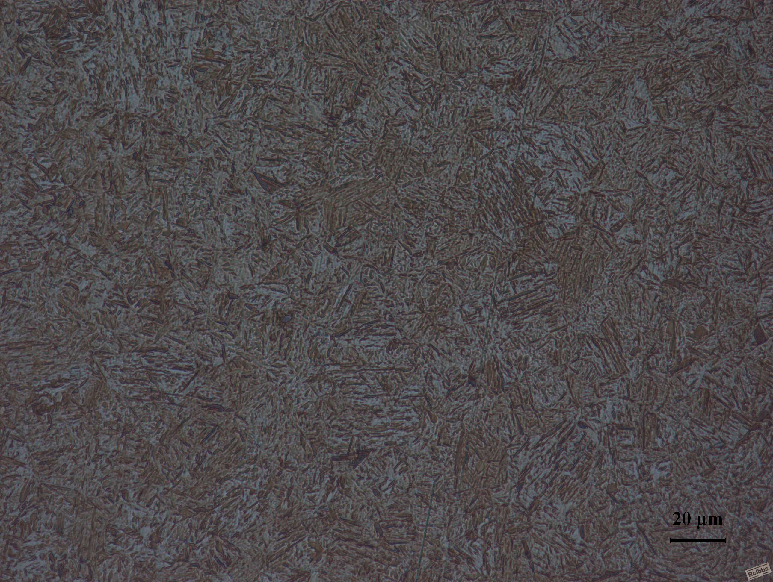

 楼主| 发表于 2012-1-2 09:47:49 | 显示全部楼层
以下源自 ...
补一个表面的组织
500X

发表于 2012-1-2 22:30:25 | 显示全部楼层
Rcl110217 发表于 2012-1-2 09:47
补一个表面的组织
500X
为了便于讨论将45钢零件心部调质组织图片加亮重贴在这里:
以上组织中在回火索氏体之外还出现沿晶界析出铁素体以及贝氏体组织(这种倍率下观察到羽毛状分布铁素体并非魏氏组织)。个人看法:材料淬透性一般而截面大零件淬火时距表面10mm深度以上易出现这种组织,是该部位冷却条件不如表面过冷奥氏体分解产生。这发生在大截面零件上属正常现象,认为尺寸15mm的45钢出现这种组织可能是,淬火冷却时物料分散程度不够积聚一起妨碍冷却效果,或本应水淬的材料由于采用设备因素(譬如网带炉)使用油冷却造成。不赞同这种组织是出于提高韧性而为的说法,只是说如果零件受力不大,考虑生产方便这种非淬火马氏体回火产物允许它限量存在。

发表于 2013-7-15 09:00:22 | 显示全部楼层
我认为有魏氏组织(加热温度过高),并有近似网状铁素体(淬火冷速过慢)。
