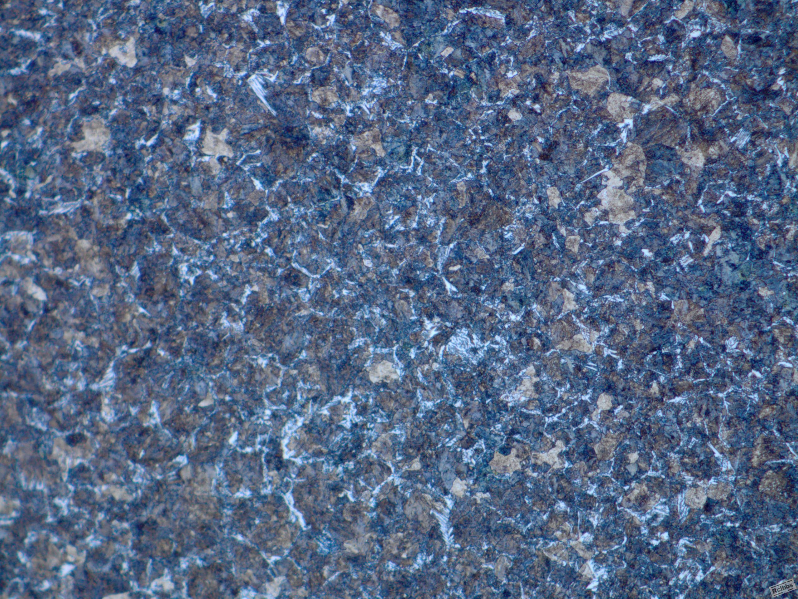

我们是做钢丝绳的,材料为45号钢,经过铅浴淬火,其他的具体温度等不清楚,检测时发现扭转偏低,请高手们给指点指点!

铁素体沿晶界分布,几乎呈封闭的网状,组织不合格。

同意2楼的看法,工艺不良引起的组织缺陷

铁素体成网分布 是不是冷速慢造成的

刚开始进入这个公司做这个检测时,我就和领导说了铁素体分布及含量不合格,可是当时没有其他问题出现,领导就说这没事,可是现在出现性能不合格了,又来看金相,我都不知该怎么说了!

同意5楼观点   形成网铁的主要原因还是淬火冷速太慢造成的!!!

冷速慢,铁素体析出硬度偏低

是啊,出现明显的网状铁素体肯定是不合格的啊!

只知道弹簧钢有铅淬的,还没听说45钢铅淬,铅淬后应该还有冷拉吧,不知道是因为楼主横向取样的原因,还是还没有冷拉,图中看不出冷拉的效果,可以纵向取样看看。金相组织是屈氏体和铁素体,组织没有多大问题,铅淬不是我们常说的淬火,更确切的说应该是等温退火,得到的组织是索氏体和屈氏体,是得不到马氏体的。

谢谢高人的指点,我们这是经过冷拉之后的热处理,由于这是委外的,所以进厂后要进行检验,合格后我们还要再进行冷拉的。

就金相组织看说明淬火时冷却速度慢造成.可以改成其它冷却试试

请问下 右上角 灰白色的块什么组织??

这个 是比较典型的未融铁素体了。 一个原因是冷速慢, 还有一个原因,可能是加热温度过低,或者说淬火温度过低。如果温度合适,建议测下设备工作状态时的温度。

铅淬应避免出现网状铁素体

有严重先共析F 析出,建议降低铅温,避免发生先共析反应,使得钢丝发生伪共析转变 全部转变为珠光体类组织。  由于F是较软的相,而且沿原奥氏体晶界析出,肯定会大幅度降低材料的力学性能
