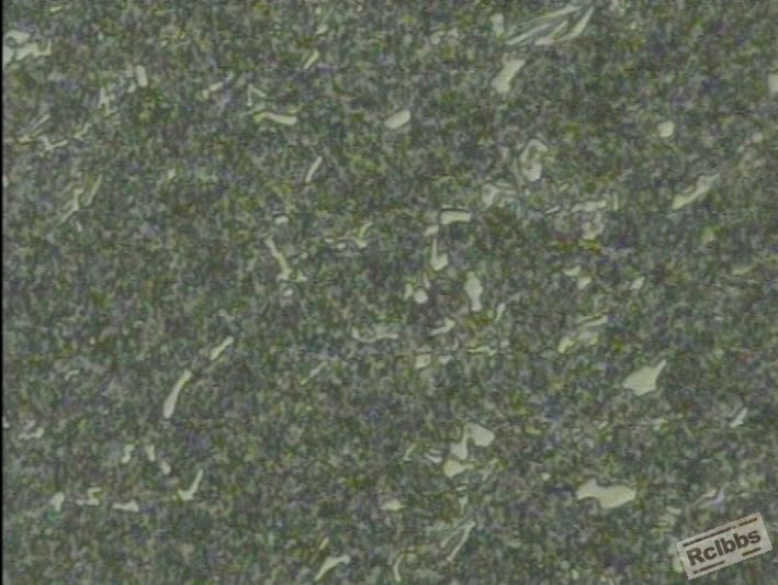

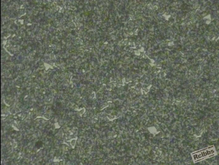

该金相工艺是调质820.880X4.870/90分钟 回火是150X4/130分钟
 楼主| 发表于 2011-12-31 21:31:21 | 显示全部楼层
补充说明:该材料是Cr12
发表于 2012-1-2 01:01:28 | 显示全部楼层
材料是Cr12,你用的工艺是这个:820.880X4.870/90分钟 回火是150X4/130分钟。
你还称其为调质?
回去查查Cr12该用什么温度淬火,知道你这样做硬度是达到了,可是好一个高碳高合金钢被你糟蹋了!这是热处理人干的事吗?这种金相组织就免讨论了。

发表于 2012-1-2 08:37:49 | 显示全部楼层
兄台:好好学学吧,你什么都还没搞懂。
