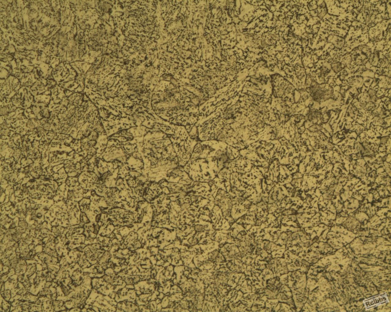

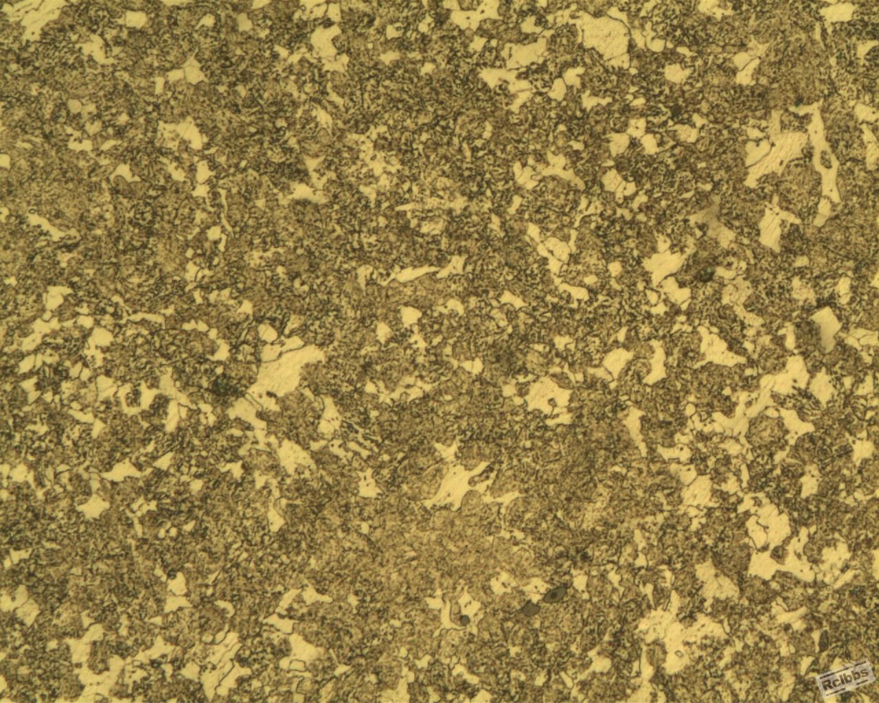

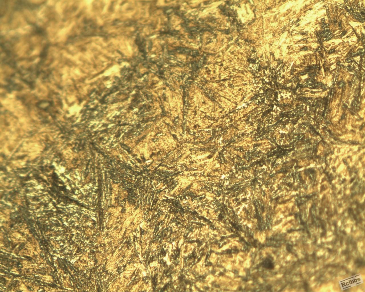

今天材质做出来了,但配不上相对应的钢号,是个四不像,如下:碳0.19,硫0.016,硅0.29锰1.15,磷0.019铬1.32,钼0.29,镍0.12,裂纹源处图片,均为500倍,第一张是芯部的,第二张是过渡区的,第三张是裂纹源边缘的。

这个怎么认定比较困难了。
对于这个工件有补焊的嫌疑!

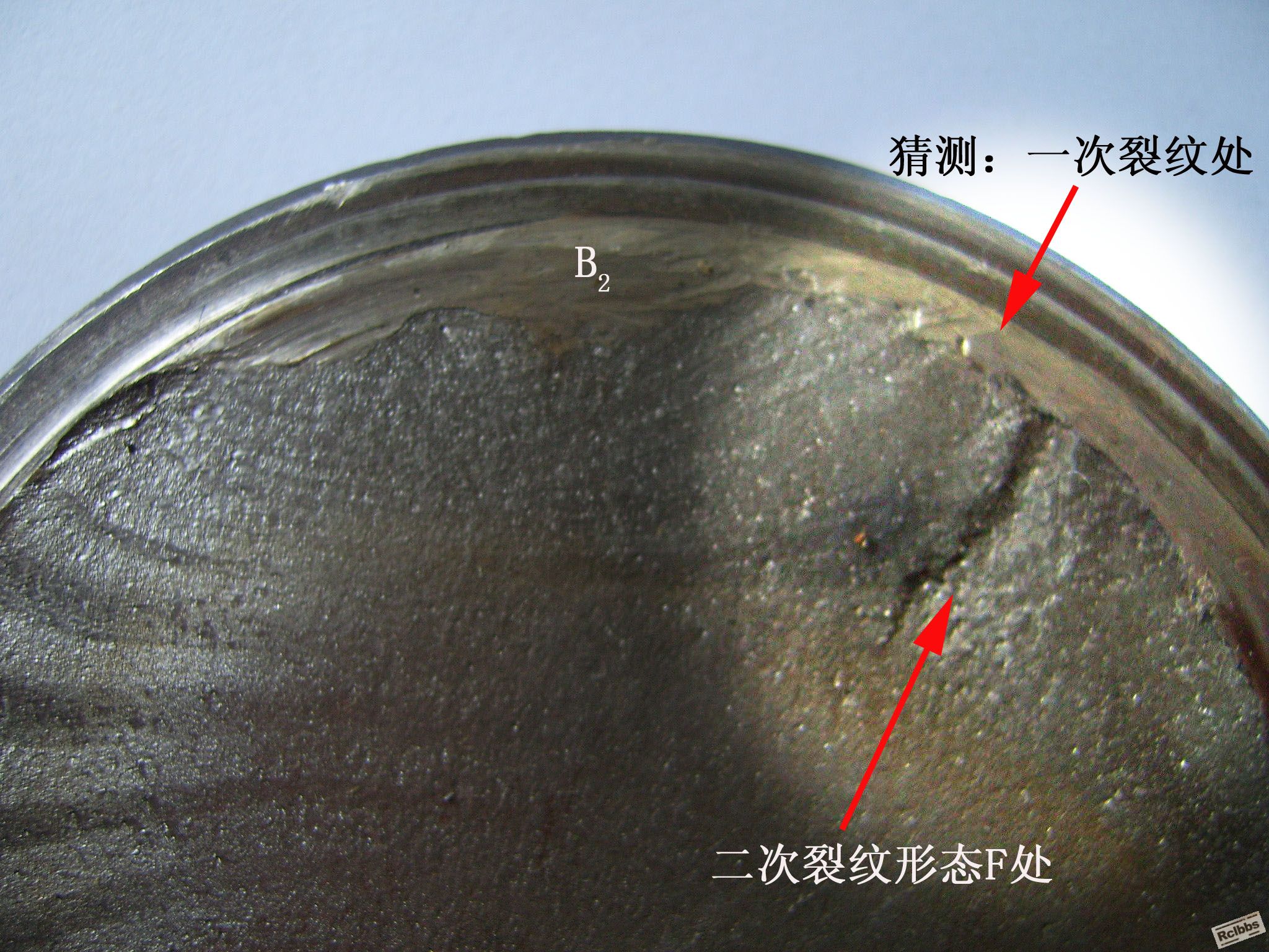

不会是四不像吧,应该是20CrMnMo,还有元素没有做出来吧
签到天数: 36 天
发表于 2012-1-7 09:43:51 | 显示全部楼层
汪版!您不觉得这零件存在着使用前没有发现的裂纹吗?贝纹线如此大开大合,间隙如此之大!不会是内因产生的,肯定是在使用前就存在的.

发表于 2012-1-7 13:15:44 | 显示全部楼层
shaogang78 发表于 2012-1-7 09:43
汪版!您不觉得这零件存在着使用前没有发现的裂纹吗?贝纹线如此大开大合,间隙如此之大!不会是内因产生的,肯定 ...
shaogang78您好!
    您的判断我很赞同。
    对于楼主给出的成分分析,我认为存在着结论错误的可能!
        其一、有可能使用前已经存在裂纹;
        其二、对存在的裂纹进行了补焊,掩人耳目。在#20楼中的帖子图中B2很有疑问;
        其三、这些综合结果导致这些不可思议的现象出现。
    所以,我在前两次跟帖中也做了预测和分析!我说法比较刻薄,也可能是错误的,敬请原谅!也好从中学习改正!
对否?请指正。
    凡是有现象的东西,都是有原因的,不可能用牵强附会的结果来分析现象与原因的。更希望(请)楼主追根溯源,得出恰当合理的结论供大家分享!

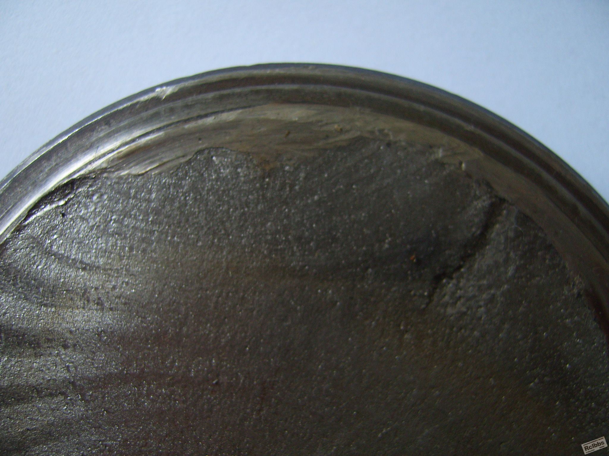

 楼主| 发表于 2012-1-7 13:30:01 | 显示全部楼层
wangqinghua196 发表于 2012-1-6 11:50
大家说了很多,楼主的问题很有挑战性。但是从图片的状态粗略看,这是一个综合的裂纹问题,疲劳裂纹仅仅 ...
非常感谢大家的参予,该工件是减速箱的一个轴,运行了2000小时,表面被磨平的地方我问过是因为断了还不知道,还在运转造成的。我再发一张图片,是版主说的B1处,就是12点钟方向处。那边放大后也有一段贝纹线。现在我们这儿的高工认为表面应力造成的可能性很大,将解剖断口看看台阶处退刀槽的尺寸。

发表于 2012-1-7 14:35:49 | 显示全部楼层
zgzheng_2002 发表于 2012-1-7 13:30
非常感谢大家的参予,该工件是减速箱的一个轴,运行了2000小时,表面被磨平的地方我问过是因为断了还不知 ...
    从楼主的#28照片看:有类似二次裂纹的情况,所以,我再大胆地胡乱猜测猜测:
    和#20楼的图片B2处对照,疲劳裂纹为双裂纹源B1、B2,说明其一、轴在工作中承受反复弯曲的载荷(装配精度?);其二、存在应力集中现象。这个应力集中是否来源于使用前就存在的裂纹还是尖角、台阶?我没有直接证据。
    看到上图中的F处,就联想到二次裂纹问题。图中最大的存疑之处在B2,为什么是大块状形态?假设焊接了二次裂纹?还是冶金缺陷?………“表面被磨平的地方是因为断了还不知道”的说法我认为是可信度不高的,在B2处和疲劳扩展区平面交界大半周处的深色是什么?
    所有这些都是迷!
    所以,推断如下——使用前存在裂纹,是热处理时(零件是否热处理不知道,但是从断面看,零件的硬度尚可,不太可能是杂料)在台阶处开裂,然后补焊。
以上胡言乱语,不对之处敬请指正!

我同意疲劳源在12点钟方向(即钢尺对面),因为裂纹起源处裂纹开口比较小,辉纹间距会比较小,随着裂纹张口越来越大,辉纹间距会变大,所以从断口照片看,裂纹源还是可以认定的。
之所以会给大家造成混淆,是因为6点钟方向有一块看起来色泽异常的金属区,较粗糙,但是边缘疲劳辉纹很明显,容易造成双源疲劳的假象,这点可以通过SEM微观分析,看该处是否有残余韧窝,进一步辨明。
从断口宏观图片看,该断口属于高周疲劳断裂,零件承受应力不大。
成分不符合固定钢种,我在实践中发现金属接近熔融温度会造成成分较大变化,典型工艺过程就是焊接。
抛砖引玉,敬请批评指正!欢迎各路高手加入讨论!

发表于 2012-1-10 11:05:46 | 显示全部楼层
这个图说明裂纹源有两个,12点和2点方向,这里的疑问是裂纹源与什么有关系,是材料缺陷,表面质量,应力集中或者原有裂纹,要判断这些,楼主需要更多的照片,该件断裂处表面照片、另一端断口照片,整体照片,这样判断才会跟准确。汪版提出有可能补焊过,那么将可能补焊过的地方看看金相就判断出来是否补焊。
