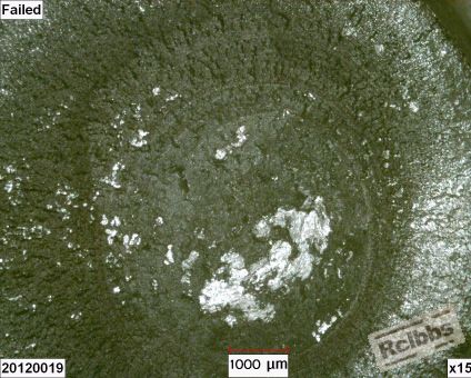

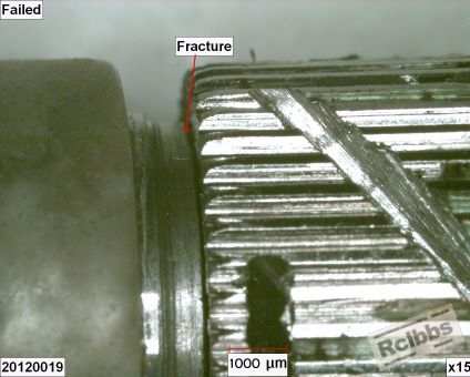

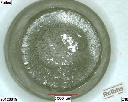

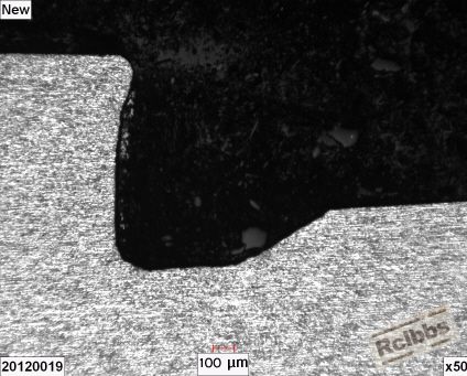

我公司有一马达轴,原材料为JIS S45C, 冷拉态,要求屈服强度685MPa最小,在做堵转测试2500cycles出现断裂.具体照片如下,欢迎大家讨论讨论.谢谢.
