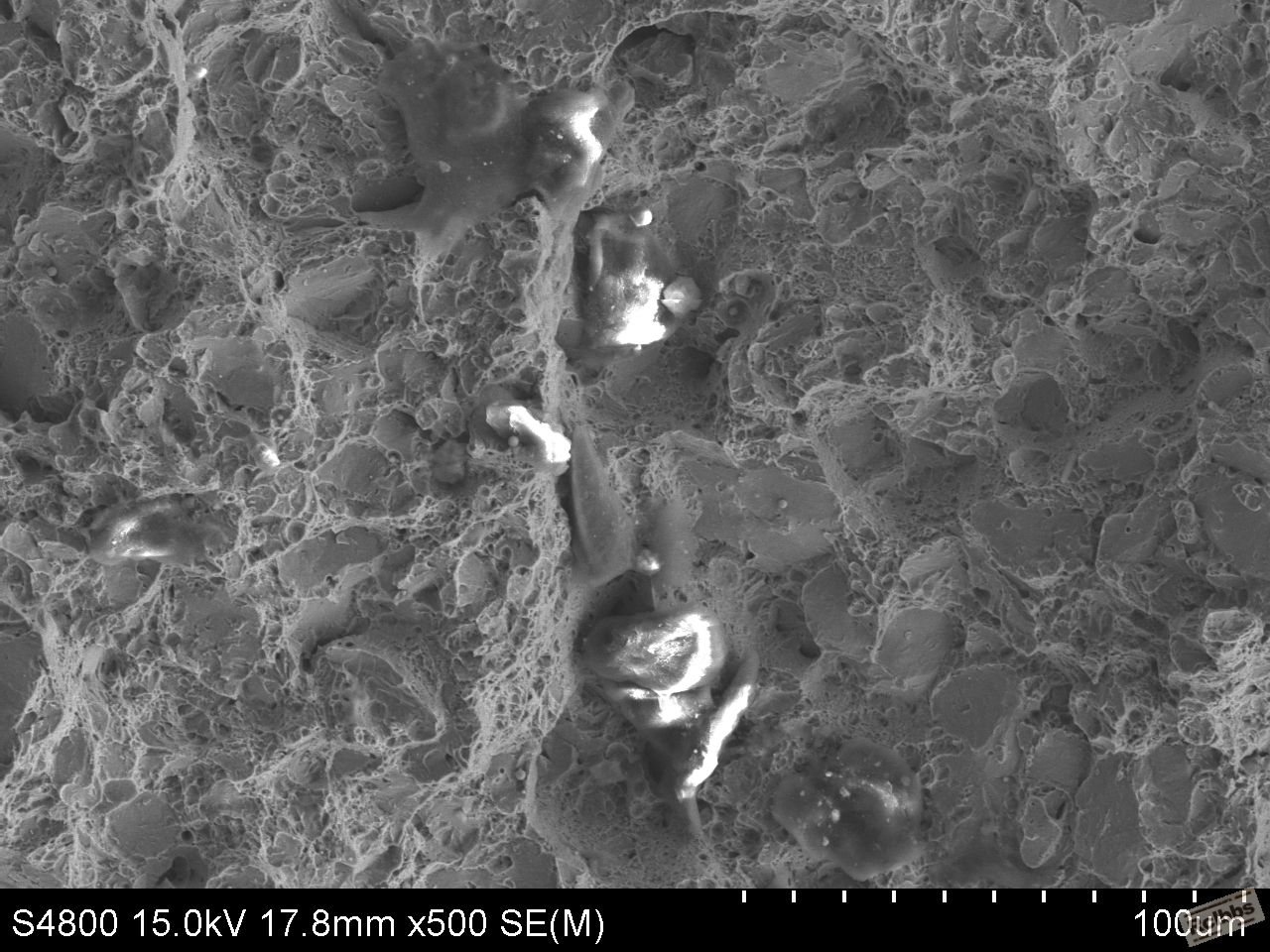

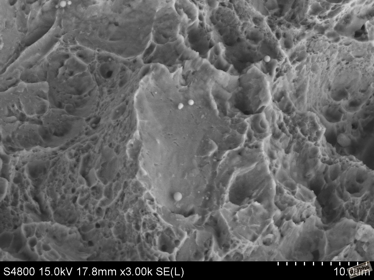

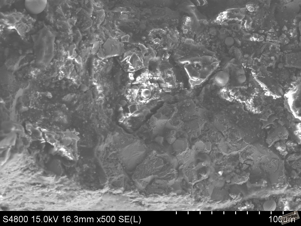

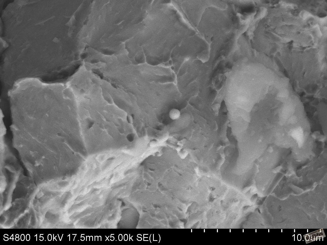

初步分析材料存在夹杂,有延晶扩展现象。请大家帮忙分析

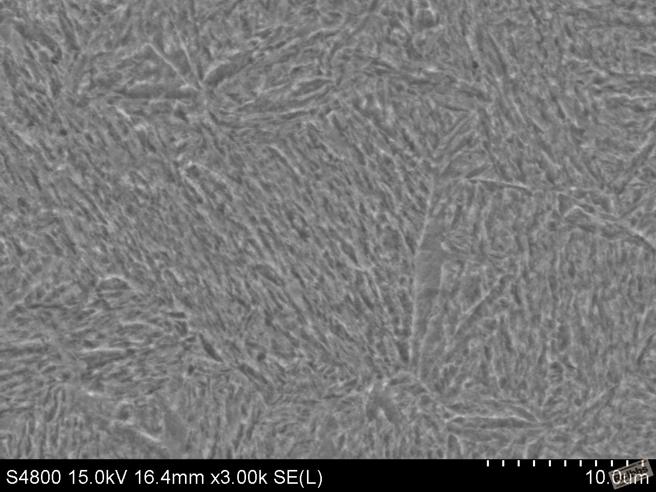

再添张图,材料弹簧钢,经淬火回火处理

发表于 2012-1-9 09:26:25 | 显示全部楼层
我认为是污染物。---------------

做能谱分析了吗?初步判断是什么类型的夹杂物?
发表于 2012-1-9 16:22:59 | 显示全部楼层
可以先拍个宏观的照片看下
从你的SEM照片来看,局部有沿晶,
但断口已经被污染了,不能确定是夹杂物

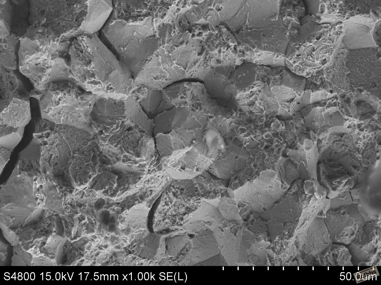

第4张图能否判断由氢脆迹象?(4.q463)

能谱分析了,有多种元素 Ca Al Mn Si 等元素,稍后发能谱图
