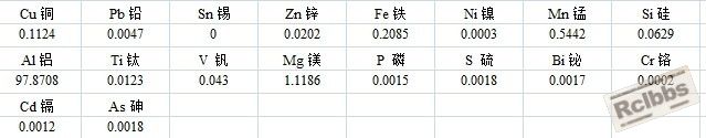

原材料不知道什么牌号,但是化学成分分析元素百分含量如下:
是西南铝业生产的铝带   做铝塑复合管道用的  原材料规格76(宽度)*0.32(厚度)mm

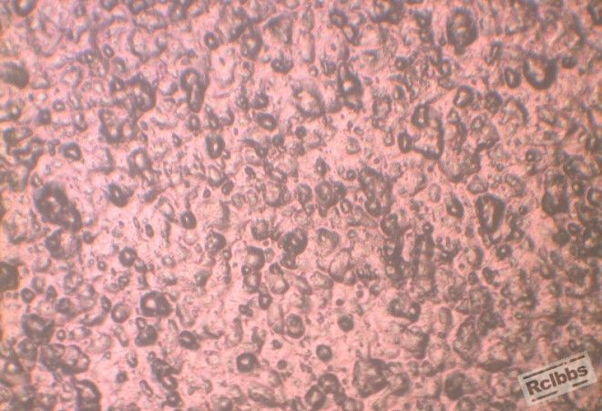

用10%HF腐蚀10min左右后放大200X看到的组织:
发表于 2012-2-1 21:15:37 | 显示全部楼层
你腐蚀过头了,铝带可以用10%高氯酸乙醇溶液电解抛光10~20秒后直接观察,可以看到一些金属化合物质点和缺陷(如果有的话),一般化合物小于10μm,如果覆膜观察的话可以看到晶粒组织,加工态为拉长的纤维组织,退火材为等轴晶粒,一般为20~50μm。
