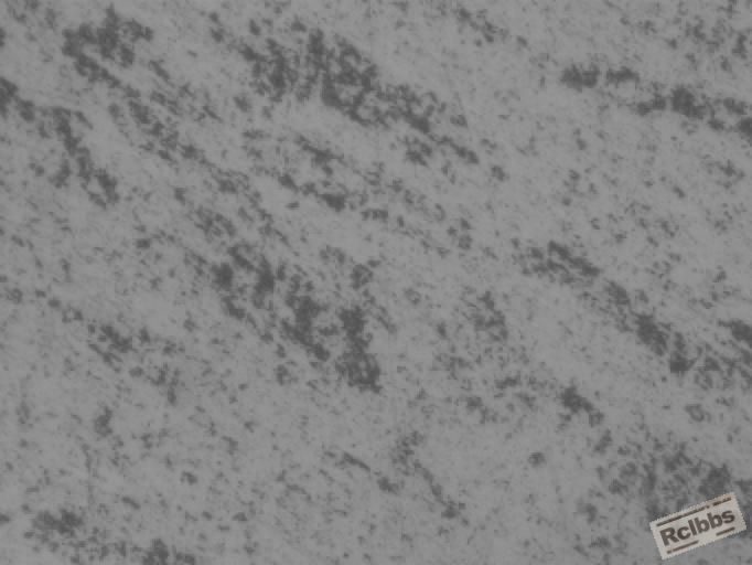

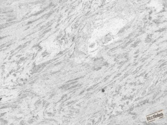

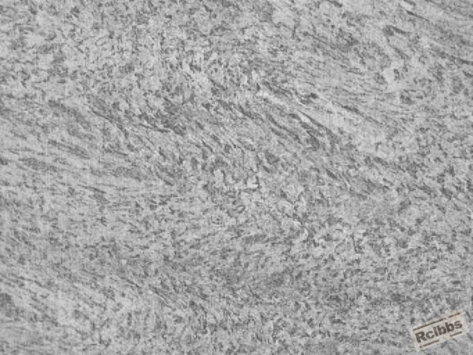

有位老师傅表示,看了一辈子金相 没见过这样的?
有那位知道原因的说下

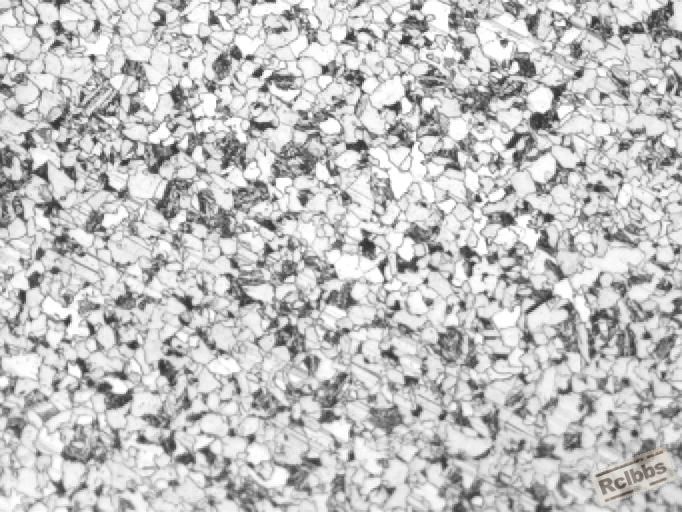

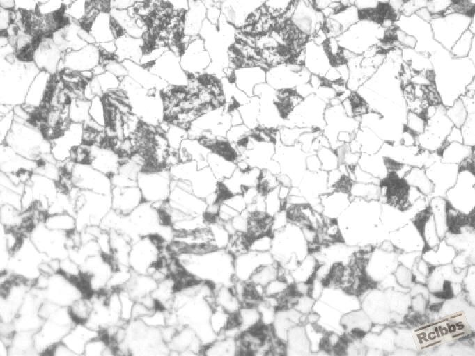

正常的应该如下:

发表于 2012-1-10 15:31:20 | 显示全部楼层
是超标的块状碳化物吗?

发表于 2012-1-10 15:33:06 | 显示全部楼层
跟制样没有关系吗?之前我做过一个试样由于腐蚀过了,出现了异样,后来重新制样就没事了!

发表于 2012-1-10 15:34:54 | 显示全部楼层
锯样或切样引起的表面塑性变形层没磨去。----------------

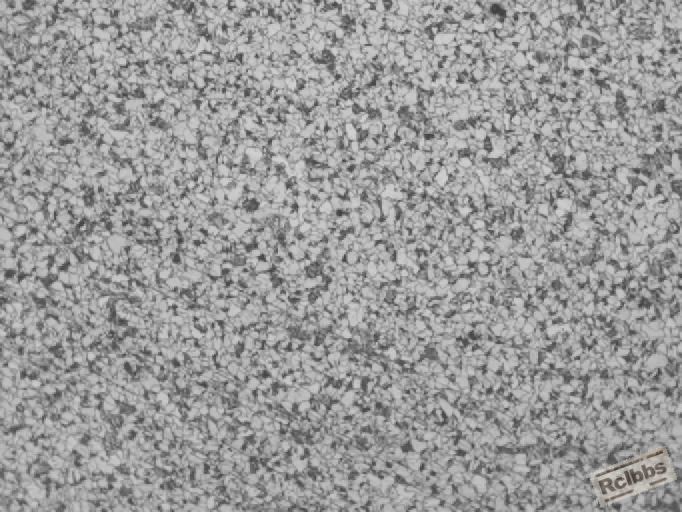

签到天数: 21 天
发表于 2012-1-10 16:30:14 | 显示全部楼层
你的样品显然是受过变形,有明显纤维状流变组织,2。3两张图片非常直观嘛,从图片上看可能是低碳类的钢材,冷镦或是冷挤压件就常用这类钢钟,经球化退火易于变形加工,组织类似
