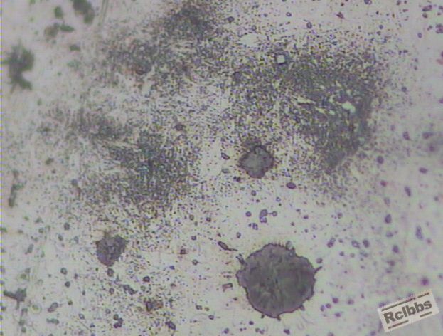

下面有一张球铁调质后的图片,请专家分析一下,为何高温回火后的组织呈现这种现象呢?

那么请问楼主热处理工艺是怎样的?是否处理过呢,我觉得没有热处理处理过,基本没有改变组织,
 楼主| 发表于 2012-1-11 11:16:08 | 显示全部楼层
球铁 920℃*2h + 600℃*1h
下图是200倍下

发表于 2012-1-11 11:17:06 | 显示全部楼层
请问您是怎么看出没有做过热处理的??

发表于 2012-1-11 11:21:58 | 显示全部楼层
我感觉是不是制样有问题啊?腐蚀的到位吗?还有感觉有脏东西!
发表于 2012-1-11 11:45:34 | 显示全部楼层
75549624 发表于 2012-1-11 11:17
请问您是怎么看出没有做过热处理的??
因为你的图片索氏体组织形态没有显示出来啊,或者真像5楼所说的那么样,没有合理腐蚀出来试样组织,所以我说是觉得没有很好的热处理工艺啊,
你在3楼的上传图片看有部分显示索氏体组织形态的,请放大500倍数上传;还有个人认为你600度回火时间偏短了,组织没有很好的得到索氏体组织,可以再延长时间(一般情况下是2小时保温时间)

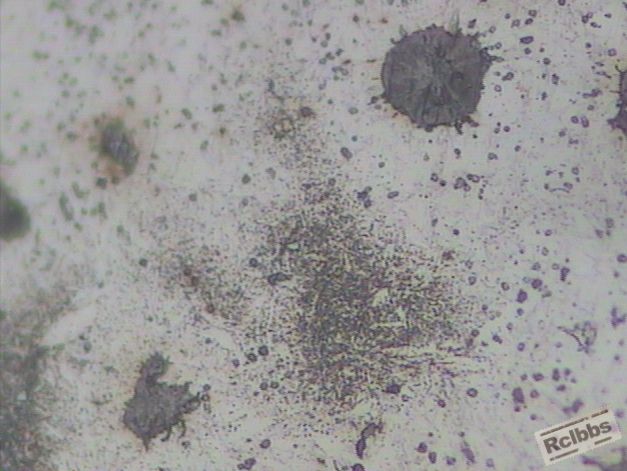

 楼主| 发表于 2012-1-11 12:18:55 | 显示全部楼层
与一楼上传的一样都是500倍
小黑色点状的是不是碳化物呢?

发表于 2012-1-11 13:03:38 | 显示全部楼层
楼主用什么腐蚀的啊?建议重新制样再试试!

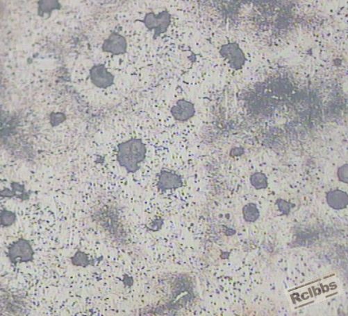

 楼主| 发表于 2012-1-11 14:49:24 | 显示全部楼层
我又腐蚀了一遍,现在看来的确是前面的腐蚀不够,但是还有一些问题,想请教,如图:
发表于 2012-1-11 18:50:16 | 显示全部楼层
白色针状是未溶铁素体,黑色区是索氏体,白色区域觉得工艺遗留下的,也可能是没有腐蚀出来组织形态区域或者是其它状态,小颗粒觉得是渗碳体

发表于 2012-1-11 21:59:28 | 显示全部楼层
你的组织看不出来经历过热处理。球铁做调质的很少见哦
发表于 2012-1-13 13:36:22 | 显示全部楼层
你的制样和腐蚀情况怎么样啊,900摄氏度正火会提高珠光体量,回火只会后也不会出现什么回火索氏体啊
发表于 2012-1-13 13:37:42 | 显示全部楼层
不好意思,没看清楚,我见过类似的情况,应该多腐蚀一会啊
 楼主| 发表于 2012-1-13 15:52:10 | 显示全部楼层
大概腐蚀多久呢?我也延长时间腐蚀了,最后基本维持在这个状态了。
还有个问题,假如淬火后基体为马氏体+残奥+石墨,后面高温回火的过程中,靠近石墨的部分是否有碳元素向石墨扩散的趋势,以至于石墨周围的部分呈现这种铁素体为主的现象?
发表于 2012-1-13 17:50:57 | 显示全部楼层
建议先去看一下淬火前组织,了解一下石墨边上到底是什么?!
