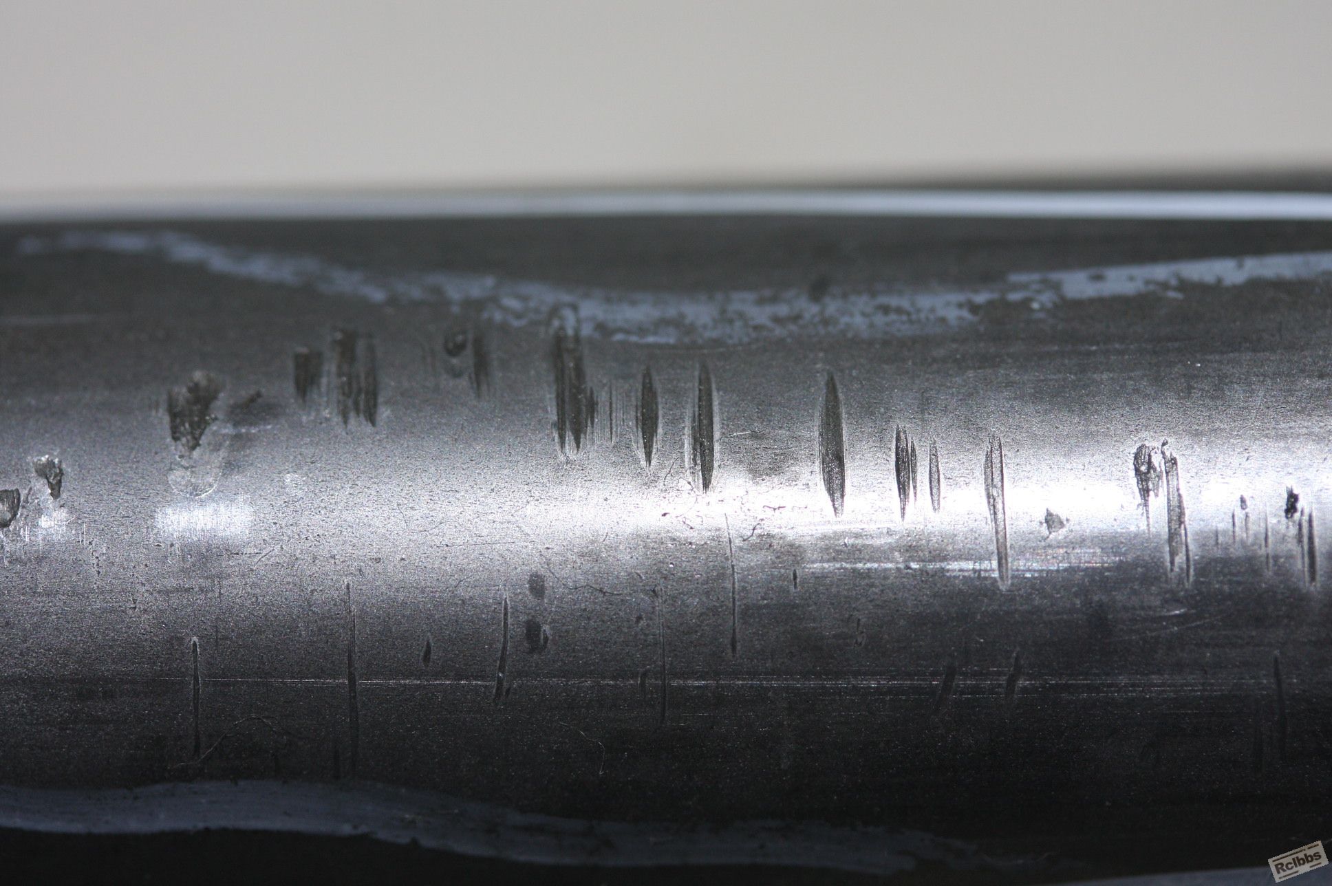

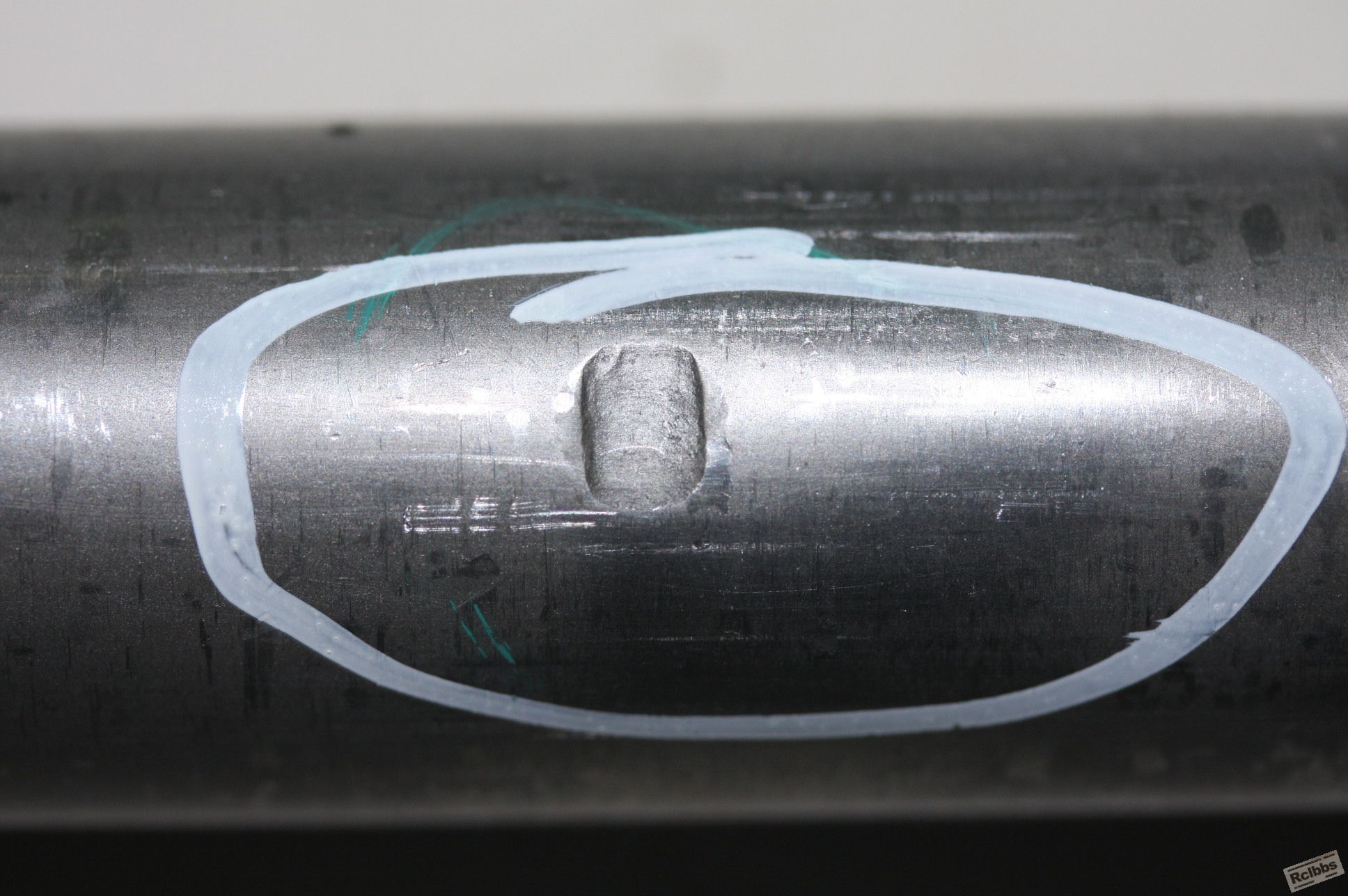

要过年了,结果发现供应商提供的材料有大量伤痕,是钢厂的哪个工艺环节出了问题啊

我感觉像是咯伤呢,是不是装运或是存放时没注意啊!

 楼主| 发表于 2012-1-12 12:04:17 | 显示全部楼层
如果是搬运或者是吊料应该伤痕的位置比较固定啊,现在两米长的材料伤痕位置分布没有规律啊

发表于 2012-1-16 13:11:33 | 显示全部楼层
确认不是自己公司的原因,那就让供应商来分析产生问题的原因吧。

发表于 2012-1-17 09:22:54 | 显示全部楼层
认为是捆绑调运时造成的

 楼主| 发表于 2012-1-17 12:04:06 | 显示全部楼层
供应商确认为他们的责任,是矫直过程中发生的,砂轮没有调整好!!就不明白外观检查怎么没有发现呢,临时工吧!!

发表于 2012-1-17 21:25:42 | 显示全部楼层
材料外表面如果有肉眼可见的细小裂纹,钢厂通常有专门的人员用砂轮修磨。
对于一些稍深的只能算掩人耳目,你可在此处取样看是否有裂纹。
