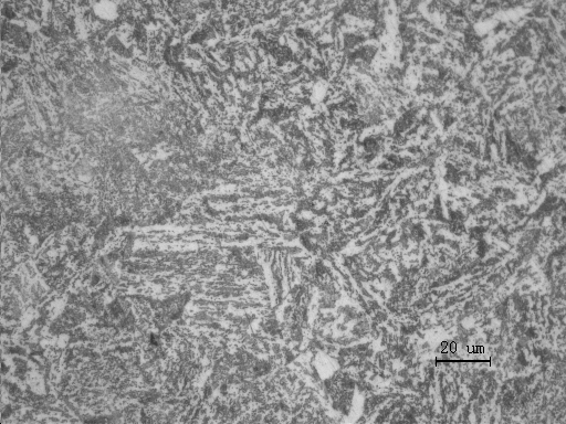

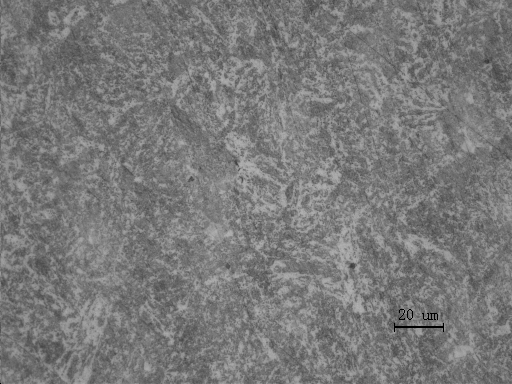

[求助] 请问这是什么组织,是粒贝吗
发表于 2012-1-12 15:25:07 | 显示全部楼层 |阅读模式
[attachimg]这个是棒料经过热轧,锻造,后正火处理
发表于 2012-1-12 16:00:43 | 显示全部楼层
你得先介绍下什么材料,或者大概的成分
 楼主| 发表于 2012-1-12 16:14:29 | 显示全部楼层
是37CrMnMo,谢谢,我觉得没有经过正火
签到天数: 930 天
发表于 2012-1-12 16:42:13 | 显示全部楼层
粒贝+少量铁素体。------------------

发表于 2012-1-16 08:04:39 | 显示全部楼层
看标尺是同样的倍数,但又感觉两张图片不像同一试样上的图片?
签到天数: 66 天
发表于 2012-1-16 08:13:31 | 显示全部楼层
   同 意 4 楼 意 见
签到天数: 174 天
发表于 2012-1-16 20:12:15 | 显示全部楼层
是粒贝,第二个图片较明显.
发表于 2012-1-16 21:19:02 | 显示全部楼层
同意是粒贝加少量铁素体,是不是热处理冷速问题
发表于 2012-1-17 14:46:26 | 显示全部楼层
Mo能强烈推迟铁素体和珠光体转变而推迟贝氏体较少,从而使过冷奥氏体得以避开铁素体和珠光体转变而直接向贝氏体转变,因此在含Mo钢中,贝氏体是很常见的。
组织主要是粒状贝氏体,先共析铁素体很少,第二张图上左上的一小白方块,下方中间的一小白方块算是铁素体吧

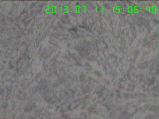

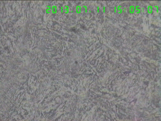

发表于 2013-7-13 09:49:27 | 显示全部楼层
发表于 2013-7-16 13:48:03 | 显示全部楼层
粒贝+少量铁素体+少量T
签到天数: 13 天
发表于 2013-7-17 22:48:41 | 显示全部楼层
粒贝+少量铁素体 ---
