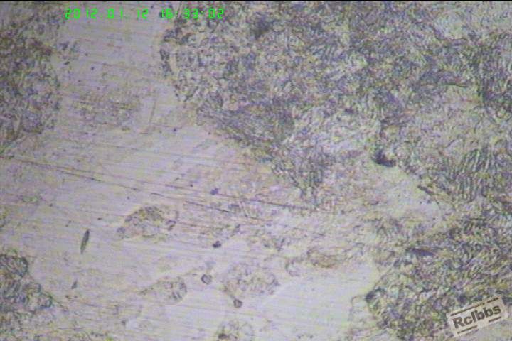

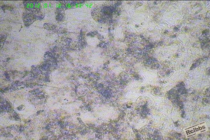

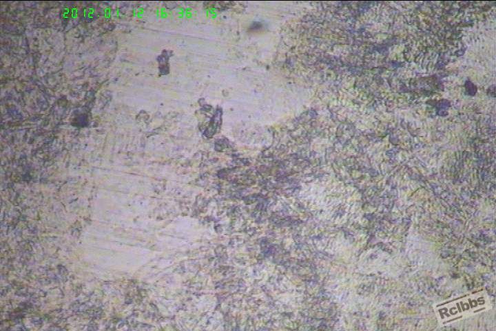

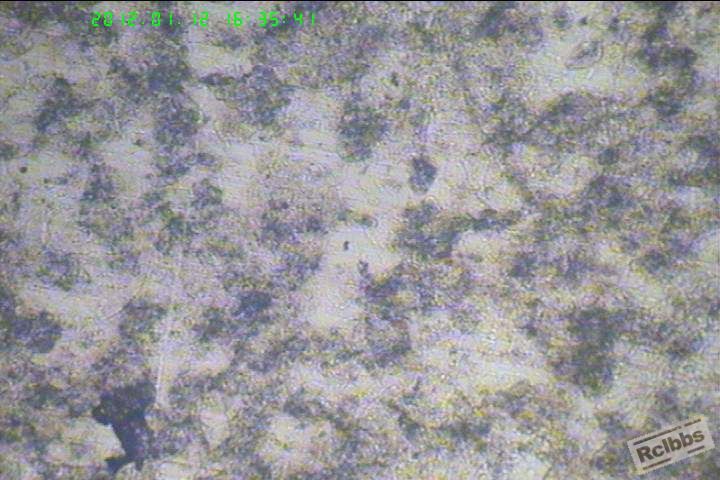

请各位老师帮忙分析此410螺丝金相组织是否合格?(材质为410,淬火温度为1010,保温30分钟)
签到天数: 10 天
 楼主| 发表于 2012-1-12 16:46:53 | 显示全部楼层
第一张和第二张为400倍,第三张和第四张为100倍。
签到天数: 270 天
发表于 2012-1-12 16:51:30 | 显示全部楼层
图片不是很清晰,还是制样效果不好!
签到天数: 10 天
 楼主| 发表于 2012-1-12 16:53:23 | 显示全部楼层
此为不锈钢,是用王水进行腐蚀的,只能有这个效果,请大家帮忙分析分析。
签到天数: 10 天
 楼主| 发表于 2012-1-12 17:02:25 | 显示全部楼层
怎么没人帮忙分析啊?我个人感觉为马氏体+残奥,其中残奥较多,组织不太均匀,各位有何高见?
签到天数: 10 天
 楼主| 发表于 2012-1-12 17:40:26 | 显示全部楼层
怎么还没人分析,急啊,自己顶一下!
签到天数: 1505 天
发表于 2012-1-13 06:28:58 | 显示全部楼层
图片很模糊,组织不容易辨认;从400倍的图片观察,大概判断,那些大片白色区应为铁素体,深色部分为马氏体;铁素体所占体积比较大,淬硬性比较差,此螺丝硬度应该很低,大约不会超过hrc40。
楼主,检查其硬度是多少?谢。
签到天数: 10 天
 楼主| 发表于 2012-1-13 11:30:03 | 显示全部楼层
硬度为410-430HV,换成洛氏硬度大约为40-41HRC。
