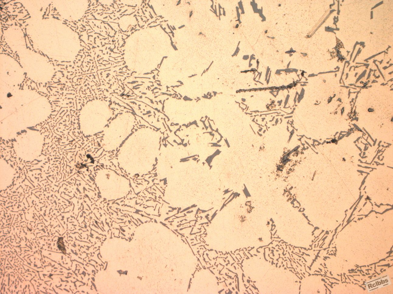

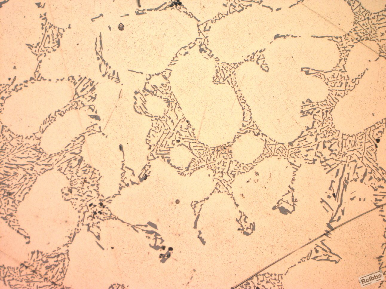

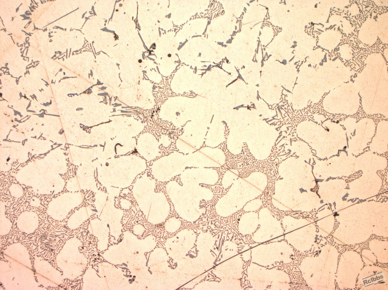

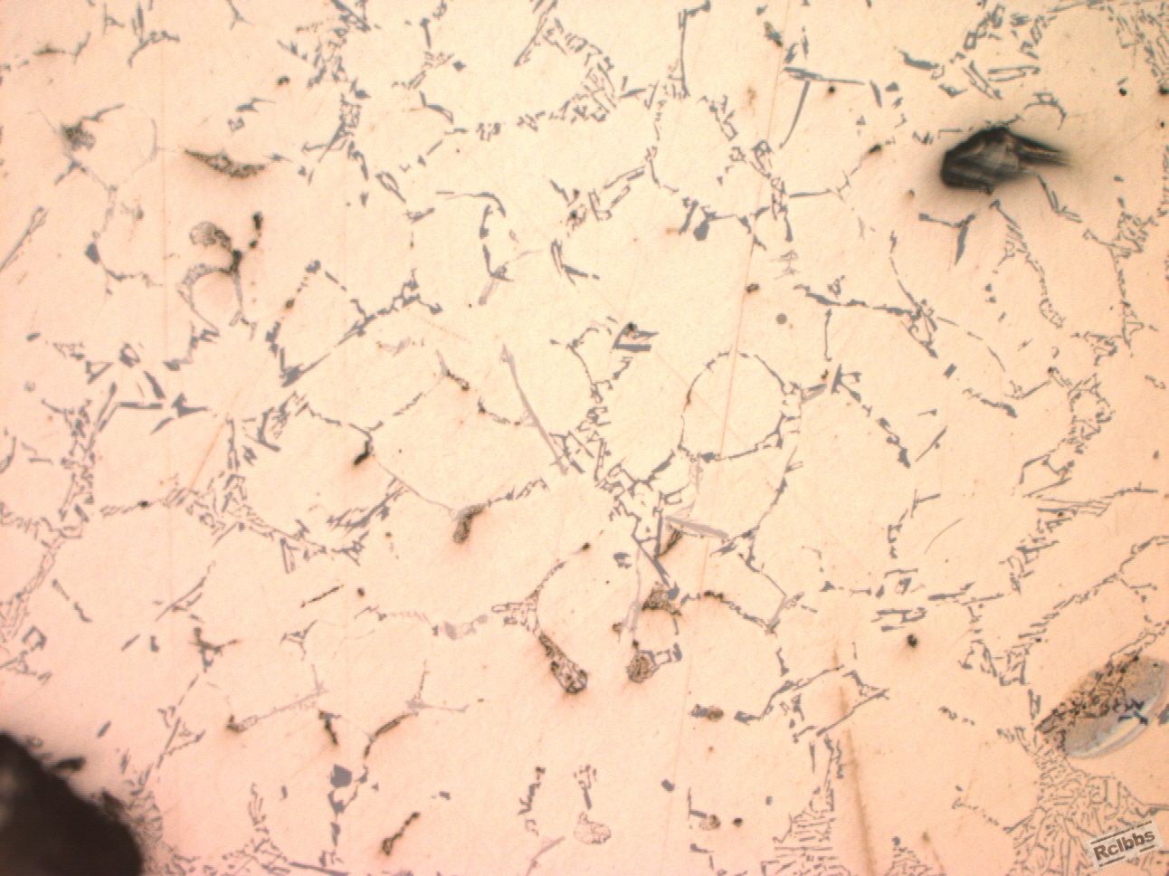

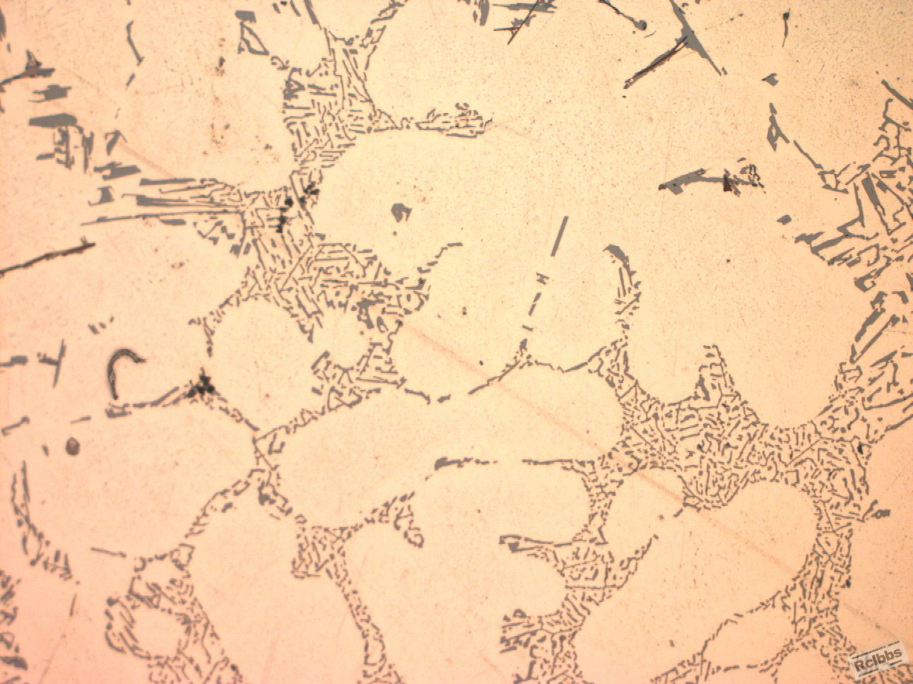

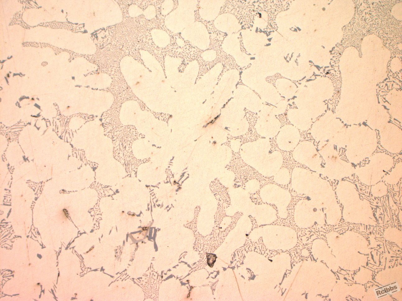

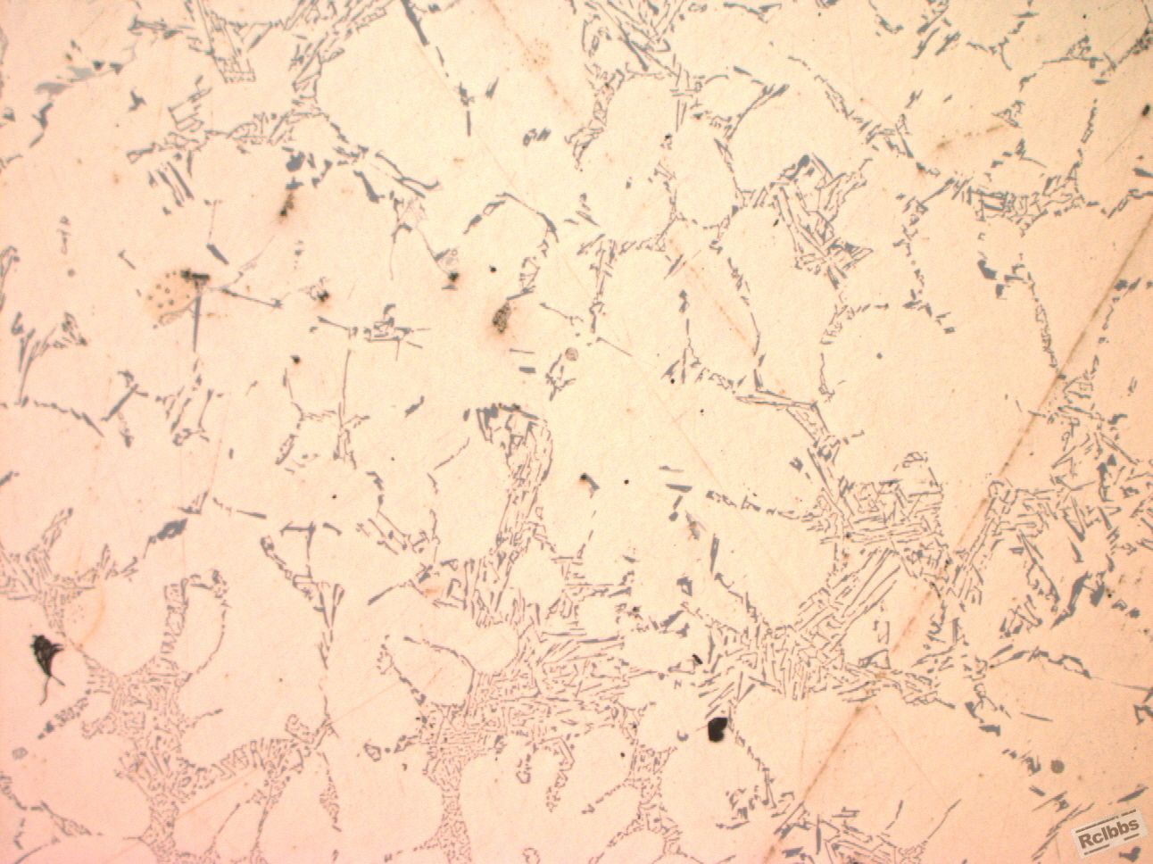

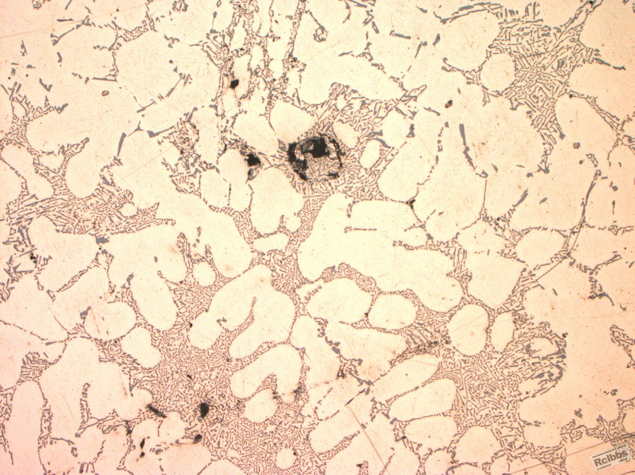

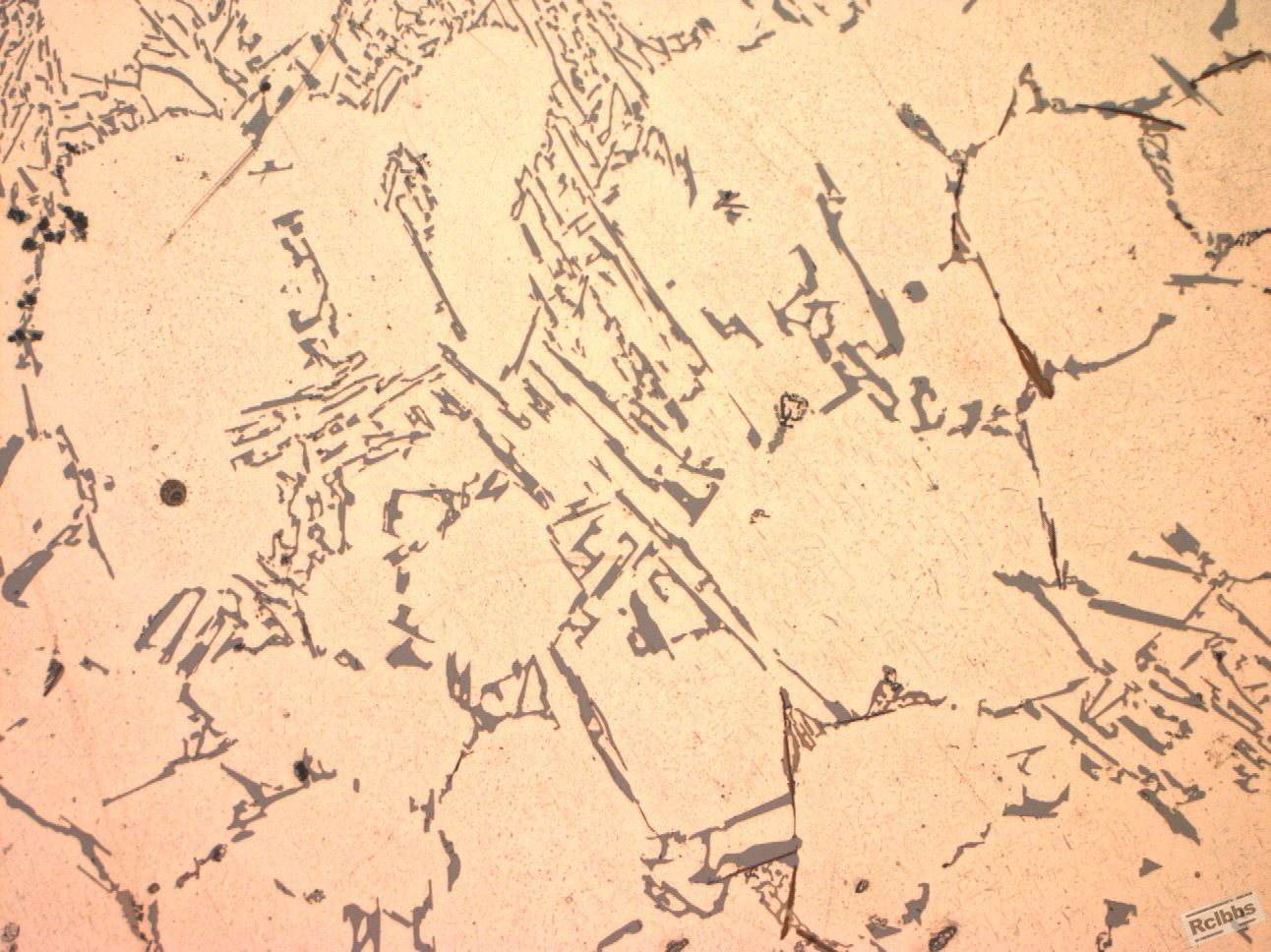

材料是ZL104,如何评价下图中铝合金变质情况?铝合金变质是先衰退然后轻微过变质么?变质过程具体是咋样的?求指点[
 楼主| 发表于 2012-1-12 20:17:38 | 显示全部楼层
以上图片前四张200X,后五张100X
发表于 2012-1-12 20:20:43 | 显示全部楼层

发表于 2012-1-13 13:03:29 | 显示全部楼层
组织为a固溶体+共晶Si+针状的铁相。变质不充分,针孔度可评3级
签到天数: 13 天
发表于 2012-1-13 13:04:19 | 显示全部楼层
发表于 2012-1-13 13:19:20 | 显示全部楼层
这个微观照片能评针孔度?
发表于 2012-1-14 21:39:59 | 显示全部楼层
变质不足,尤其是第一张,共晶硅呈针片状。
发表于 2013-10-21 11:51:02 | 显示全部楼层
第一张没有变质,第二章变质不足
