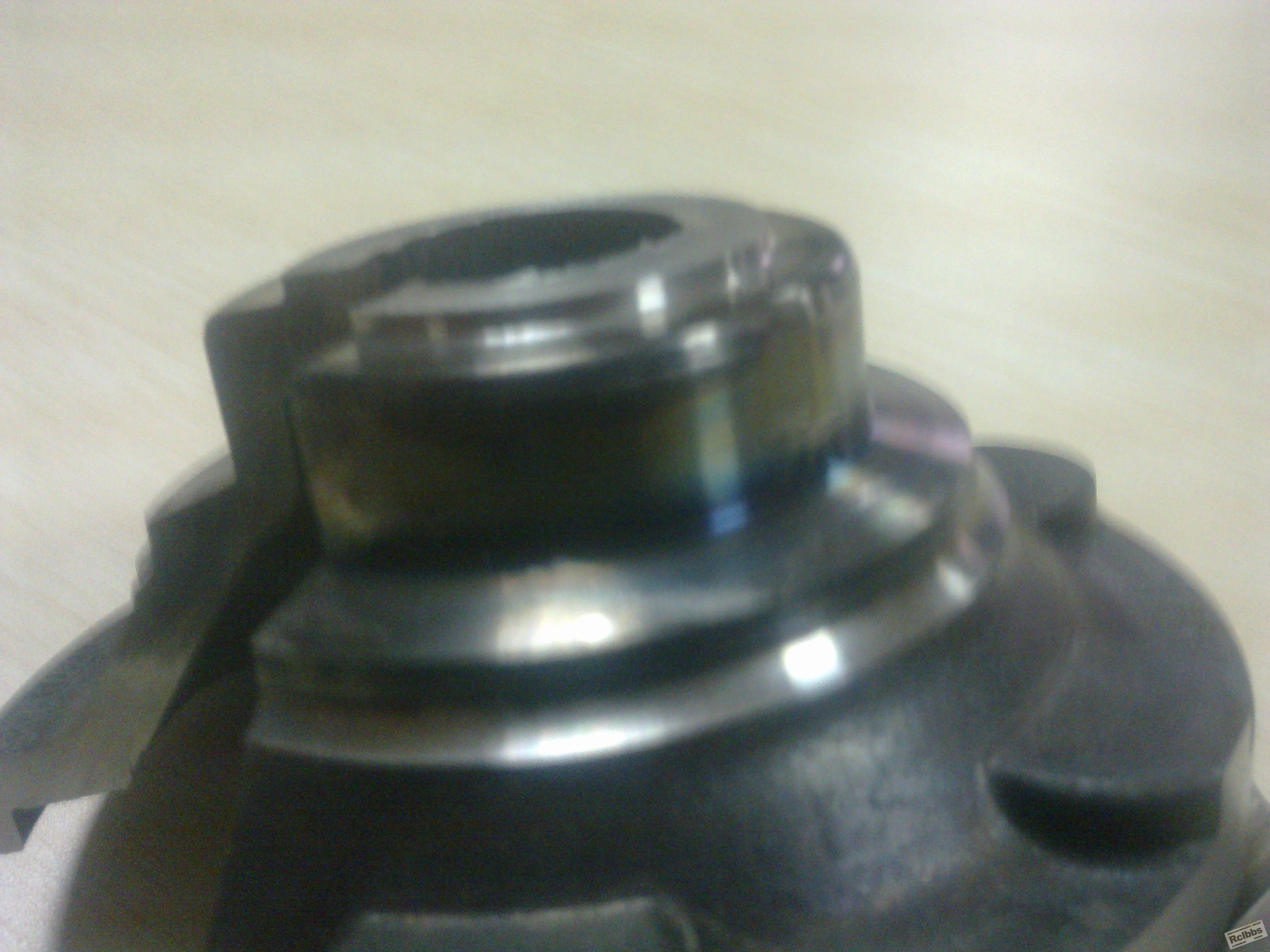

45钢淬火后的颜色一般正常的应该是灰白色或米白色。
但我公司给某厂家生产了一台设备,在淬火实验过程中出现了如下问题。
零件:Φ50×12.7
材料:45,感应淬火表面硬度HRA78以上,Ds=0.6-2mm。
工序如下:
①锻造毛坯
②机加
③80℃弱碱水清洗
④感应淬火
在感应淬火时出现了附件所示颜色,还以为是加热不足导致的。
但之前取样合格了,层深、硬度都合格,工艺参数也没有动过。
仔细观察,加热温度可以。
分析喷水,冷却也没什么问题。
最后将图示颜色的零件切样,检测层深、硬度全合格。
零件淬火后的发蓝色,用硝酸酒精溶液轻轻一擦就出现了淬火的正常颜色——米白色,但用酒精擦不掉。
在清洗工序之后,淬火之前将零件用清水仔细清洗或用酒精擦拭,然后在进行感应淬火,淬火后颜色还是发蓝。
检测层深、硬度仍然合格。
但我仍然怀疑是清洗过的零件表面有某些残留物导致淬火后颜色不正常的。
请大家帮忙分析。提出可行的办法找出或使得淬火后的零件颜色正常。

发表于 2012-1-12 21:35:05 | 显示全部楼层
喷水角度不合适,调整后就可以了

发表于 2012-1-13 20:32:12 | 显示全部楼层
正常,感应加热局部边缘会有不同温度出现,在不同的温度区会出现不同的颜色,在你蓝色的边上应该还会出现紫红色

 楼主| 发表于 2012-1-14 20:12:50 | 显示全部楼层
xlyylp 发表于 2012-1-13 20:32
正常,感应加热局部边缘会有不同温度出现,在不同的温度区会出现不同的颜色,在你蓝色的边上应该还会出现紫 ...
是的,有紫红色出现。
用硝酸酒精一擦就没了。
会不会有点儿类似于碱性发蓝工艺产生的蓝色呢

 楼主| 发表于 2012-1-14 20:14:23 | 显示全部楼层

不过不是加热局部边缘,而是整个加热淬火区域都是蓝色,伴有紫红色。
发表于 2012-1-14 21:02:26 | 显示全部楼层
喷水角度问题,如果平喷的话,根部反水都反走了,静止加热时温度绝对够,但发蓝了,持续性加热时反而正常颜色,这表明喷水角度妨碍了根部的冷却

 楼主| 发表于 2012-1-16 20:04:23 | 显示全部楼层
济南小李 发表于 2012-1-14 21:02
喷水角度问题,如果平喷的话,根部反水都反走了,静止加热时温度绝对够,但发蓝了,持续性加热时反而正常颜 ...
关键问题是只出现了一部分零件淬火后颜色发蓝,还有一部分颜色是正常的米白色或灰白色。

发表于 2012-1-17 12:32:29 | 显示全部楼层
    感应淬火被淬火的部位,应该是上面各位描述的“米白色或灰白色”,并有少量细粒状氧化物。从实物照片上看,该件淬火效果似乎较差,淬硬区两端的明亮蓝色应该是熱影响区的颜色,也没淬上火。

 楼主| 发表于 2012-1-30 21:09:49 | 显示全部楼层
两湖两广两河山 发表于 2012-1-17 12:32
感应淬火被淬火的部位,应该是上面各位描述的“米白色或灰白色”,并有少量细粒状氧化物。从实物照片上 ...
但是取样检测,硬度、有效硬化层深度都达到了技术要求。
要是没淬上火,我又不奇怪了!
发表于 2012-2-5 12:57:12 | 显示全部楼层
应该是喷水延迟或者是冷却不充分造成余温过高,往内部渗透造成的发蓝现象。其它工艺参数全合格,可以调整下冷却,加长介质冷却时间,用手感觉下冷却过后的温度。
发表于 2012-2-5 13:48:33 | 显示全部楼层
2楼的说法有道理。
冷却不足。

发表于 2012-2-5 15:00:55 | 显示全部楼层
哈哈,问题描述有问题,你不信回去可以再打下蓝色位置的硬度,应该不会是淬火硬度那么高。甚至是基体硬度。
发表于 2012-2-6 00:03:01 | 显示全部楼层
喷水冷却喷的什么水?自来水还是盐水?
发表于 2012-2-7 13:08:42 | 显示全部楼层
应该是冷却不足,做硬度检测合格,真不敢相信.是不是没测到部位.

 楼主| 发表于 2012-2-9 20:44:37 | 显示全部楼层
哎,人呐……
怎么这样呢
没检测,谁会瞎说话啊

发表于 2012-2-10 18:15:57 | 显示全部楼层
开个玩笑,就是很久没遇到难题了,别见怪。你是在问蓝色是怎么产生的,在论坛中有类似的问题,我也有同样的回答,是氧化造成的。产品上面的水分造成,你可以把产品用通过式清洗机洗下再搞,问题即可解决。
