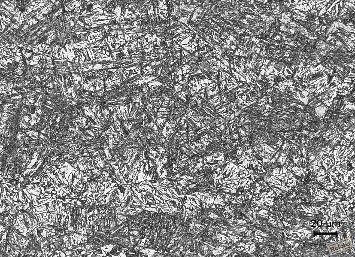

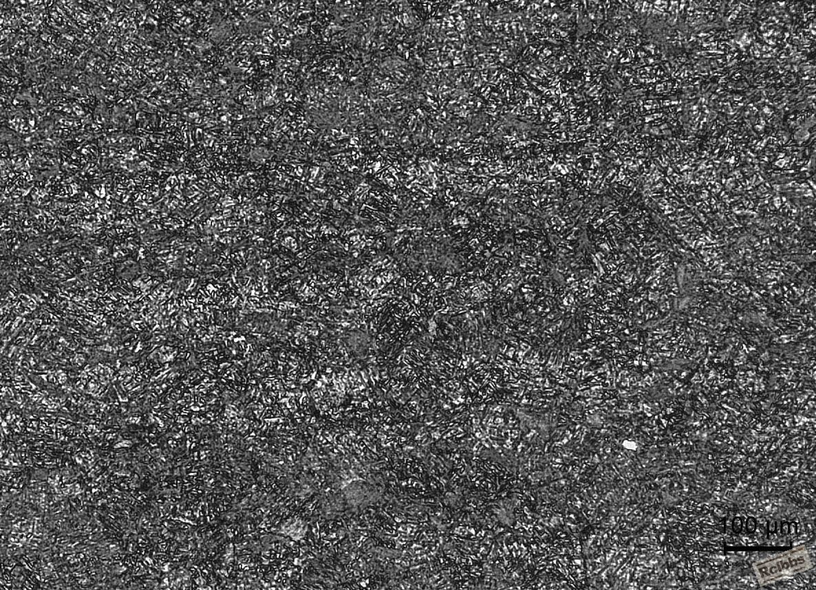

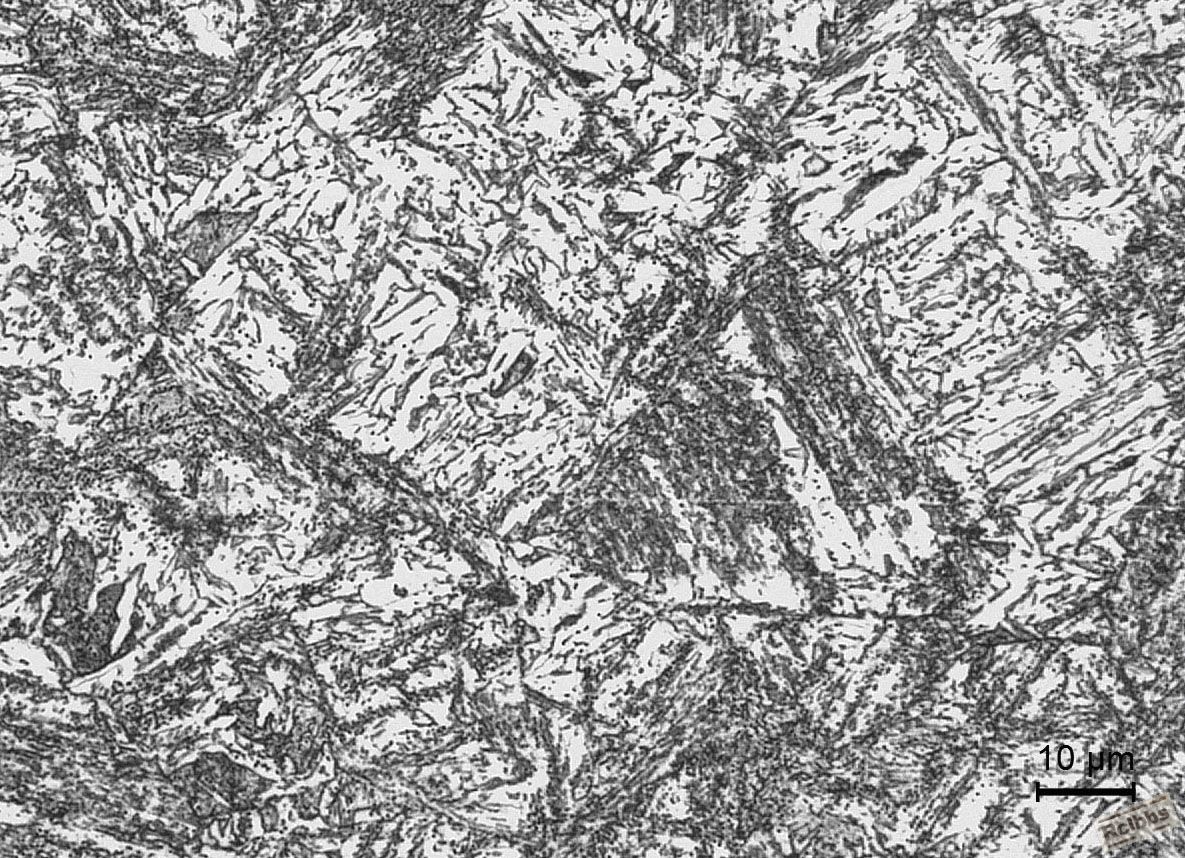

送来几个低碳钢样 说是淬火看下组织。工艺具体不详。
是温度不够呢,还是保温不足,或者0.3%左右的含碳量就这样做成这样子?
不同放大倍数下的组织。

发表于 2012-1-13 21:11:40 | 显示全部楼层
温度有点偏低,残留铁素体太多了。未完全奥氏体化

发表于 2012-1-13 21:21:47 | 显示全部楼层
淬火温度偏低,保温时间不够,组织没有完全奥氏体化,残留铁素体过多。
发表于 2012-1-13 22:05:17 | 显示全部楼层
应该是温度和保温时间的问题。
发表于 2012-1-17 17:05:00 | 显示全部楼层
由于本身含碳量低这一因素的制约 导致30钢不能完全淬成马氏体也很正常。个人感觉不是工艺的原因~~~  金相应该差不多就是这个样子~~~

由于本身含碳量低这一因素的制约 导致30钢不能完全淬成马氏体也很正常。个人感觉不是工艺的原因~~~  金相应 ...
哦,那低碳钢的话,会存在残奥吗?

肯定会有残奥,因为残奥跟马氏体是相伴相生的。我看你的金相里面是有残奥的。其实很多情况下都会有残奥,不光是淬火成马氏体的情况,凡是从奥氏体向低温组织转变的相变过程都是有残奥的,只是残奥存留的时间长短而已~~~~

高碳钢淬火后,残奥一眼能看出来,应为含碳量高,过冷奥氏体稳定,不咋分解了
如果是低碳钢的话,那些白色的组织,看着像铁素体,拿不定。不知道如果有残奥的话,室温了,分解了没。。。

建议你多看看固态相变的书还有一些低碳钢淬火的组织。我不知道你有没有接触过DC01,或者DC04钢 这两个刚碳含量为0.08%左右,淬火后马氏体与铁素体分界非常明显。而跟马氏体在一起的白色部分即为残奥。一般淬火后的残奥要过一段时间才能分解,这个你可以自己做一个实验,你拿一个淬火试样,每隔一段时间在同一个视场观察,你会有收获的~~~~

可以肯定是温度太低了,温度足够的话即使零保温也不会这样啊。

个人感觉可能是铁素体和残奥都有 楼主可以用硝酸酒精腐蚀时间长一下,一般铁素体会变得有凹凸感
