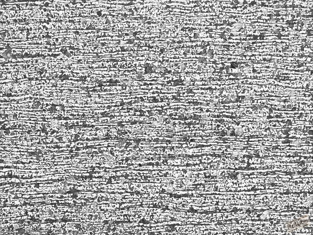

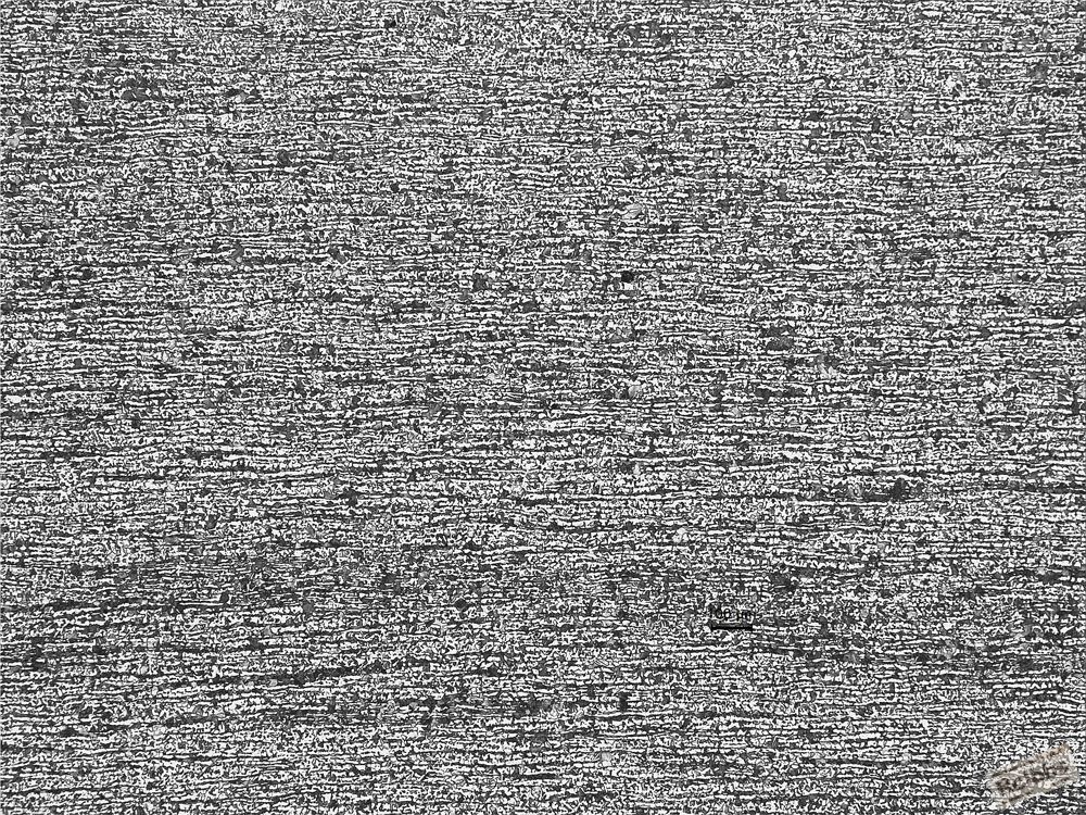

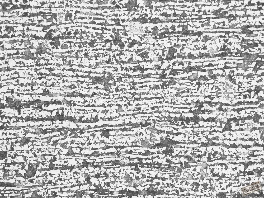

1。对于带状评定一直拿不准,如果是正火的样,照着还可以评级,如果是调质的试样,又如何评级呢?
2.标准是在100倍下评级的,但感觉现在的钢材,晶粒度很小,100下,也看不到什么东西。
上几张不同倍数下的图片,请各位指点下带状。倍数看标尺。

照片拍得不错!
我认为这种带状无法评级----无对应的评级图谱。

     关于带状组织的成因及预防,请看这个帖子http://www.rclbbs.com/forum.php? ... 5&fromuid=31405
     关于正火和调质的金相评级,请参考标准(见附件)
