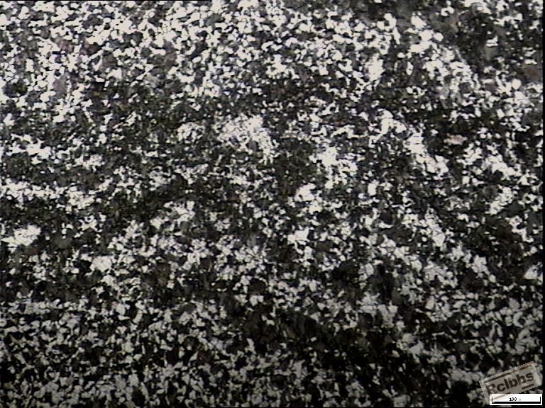

  如图示: 是否为转化不完全的组织,是加热保温不够呢,还是等温部分等温时间不够?求高手指点?

感觉材料偏析较严重,正火有加热不足现象。

个人感觉照片不是很清楚,楼主也要介绍一下工艺过程和参数,大家好帮你分析。

正火加热900度加热时间为2小时,经提升冷却进入等温炉,等温温度为一区710度二区650度,等温时间为1小时出炉

忘记讲啦,零件重量约2.5公斤

材料为中碳钢,C含量相当于35CrMo  硬度很难降下去,目前做到210左右,客户要求做到HB200以下,不知有没好的办法?

单纯降低硬度的话,可以将退火温度再提高一点,然后保温之后炉冷至350以下出炉。

碳偏析严重,加热和保温时间不足
