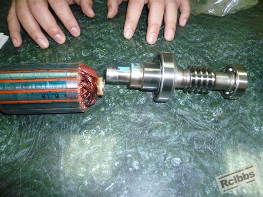

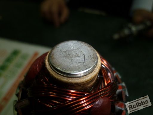

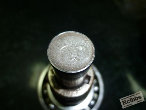

这是马达心轴断口处,材料:45,没有热处理,使用状况是马达服役20Hrs.就断。
请问属于何种断口?请问造成原因与解决方法?
签到天数: 299 天
发表于 2012-2-1 07:04:20 | 显示全部楼层
断口不是很清晰。不过从直观上来看,属于脆断。
签到天数: 2945 天
 楼主| 发表于 2012-2-1 07:56:21 | 显示全部楼层
那是材料问题吗?就不是疲劳造成现象~
签到天数: 23 天
发表于 2012-2-1 09:21:36 | 显示全部楼层
没热处理是什么状态,有金相照片吗?怀疑该材料塑性不好,另外重新拍张断口照片,尽量清楚些
签到天数: 227 天
发表于 2012-2-1 10:51:32 来自手机 | 显示全部楼层
最好做调质处理,钢财出厂组织一般为退火组织,此时硬度低,韧性差
发表于 2012-2-1 20:10:25 | 显示全部楼层
想知道真正断裂原因,还是做个全面断口分析比较好。
签到天数: 49 天
发表于 2012-2-2 16:55:52 | 显示全部楼层
没有调质啊!那就是工艺有问题了,最好做调制处理,运转过程受循环交变应力应该是疲劳断裂,只是特征不明显
发表于 2012-2-2 20:32:35 | 显示全部楼层
马达心轴受力大,一般都要经过调质,有些表面还要淬火,来增加韧性与强度:)
签到天数: 2945 天
 楼主| 发表于 2012-2-2 21:12:38 | 显示全部楼层
谢谢各位大大,提供宝贵意见~~
发表于 2012-6-16 19:18:41 | 显示全部楼层
这个原因是组织存在魏氏体。既然使用者可以不热处理就直接用,那么原材料也可以火焰枪或者白煤炉加热正火了。使用者一定在想:什么是断口分析,何必浪费那高科技的钱呢?
发表于 2012-6-16 21:03:21 | 显示全部楼层
浪翻云 发表于 2012-6-16 19:18
这个原因是组织存在魏氏体。既然使用者可以不热处理就直接用,那么原材料也可以火焰枪或者白煤炉加热正火 ...
我是想,即使没有热处理,即使存在魏氏体,使用20小时就断裂,还是很夸张的,所以建议做个分析,得到根本原因,以后避免。
这个其实是个理念问题,国内生产者可能是不愿意花这些钱的,因为明显没有效益产生,哈哈。
发表于 2012-6-16 21:19:40 | 显示全部楼层
好像加过尺寸有问题,R过渡问题。
