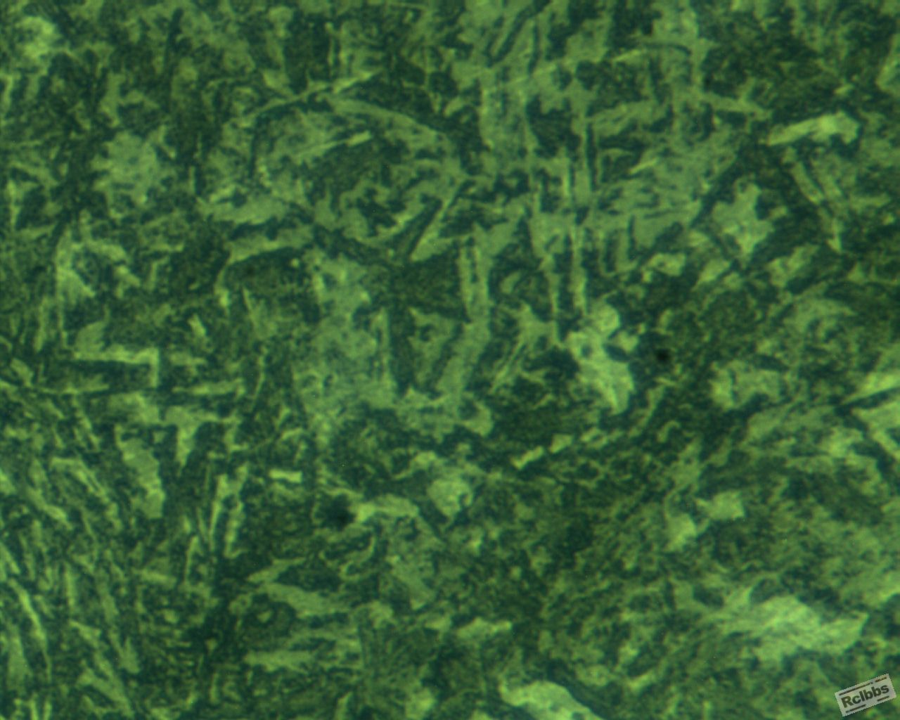

这是什么组织,是怎么造成的
签到天数: 81 天
发表于 2012-2-1 13:07:18 | 显示全部楼层
有点像是镶嵌料的组织
签到天数: 270 天
发表于 2012-2-1 13:14:15 | 显示全部楼层
建议楼主在提问时说明材料以及处理情况,大家才好分析啊!
签到天数: 21 天
 楼主| 发表于 2012-2-1 13:17:05 | 显示全部楼层
材料:高碳钢
处理方法为:水淬火后再回火
签到天数: 270 天
发表于 2012-2-1 13:28:16 | 显示全部楼层
回火温度是多少啊?
签到天数: 21 天
 楼主| 发表于 2012-2-1 13:30:18 | 显示全部楼层
r_lyy 发表于 2012-2-1 13:28
回火温度是多少啊?
回火温度:250度
发表于 2012-2-1 14:01:12 | 显示全部楼层
貌似马氏体+屈氏体  冷却不足.....
签到天数: 21 天
 楼主| 发表于 2012-2-1 14:10:24 | 显示全部楼层
烟台 发表于 2012-2-1 14:01
貌似马氏体+屈氏体  冷却不足.....
冷却不足指的是淬火后温度太高?
签到天数: 270 天
发表于 2012-2-1 15:33:59 | 显示全部楼层
是回火马氏体吧!如果说是冷却不足是不是指保温时间不够啊?呵呵,见笑啊!
签到天数: 21 天
 楼主| 发表于 2012-2-1 15:52:38 | 显示全部楼层
我也不确定是什么体?我自己看上去感觉不像是马氏体。
保温时间为3个小时。
发表于 2012-2-1 21:22:51 | 显示全部楼层
雨中情 发表于 2012-2-1 14:10
冷却不足指的是淬火后温度太高?
材料是什么牌号?是碳素钢吗?感觉7楼说法可能是正确的。
