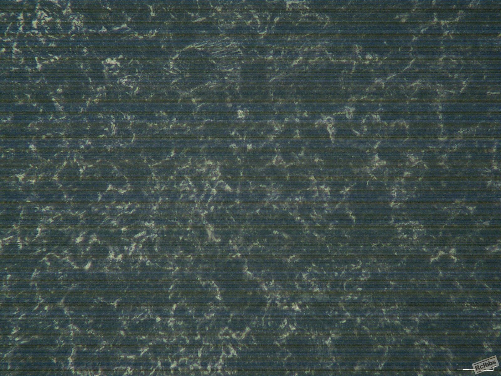

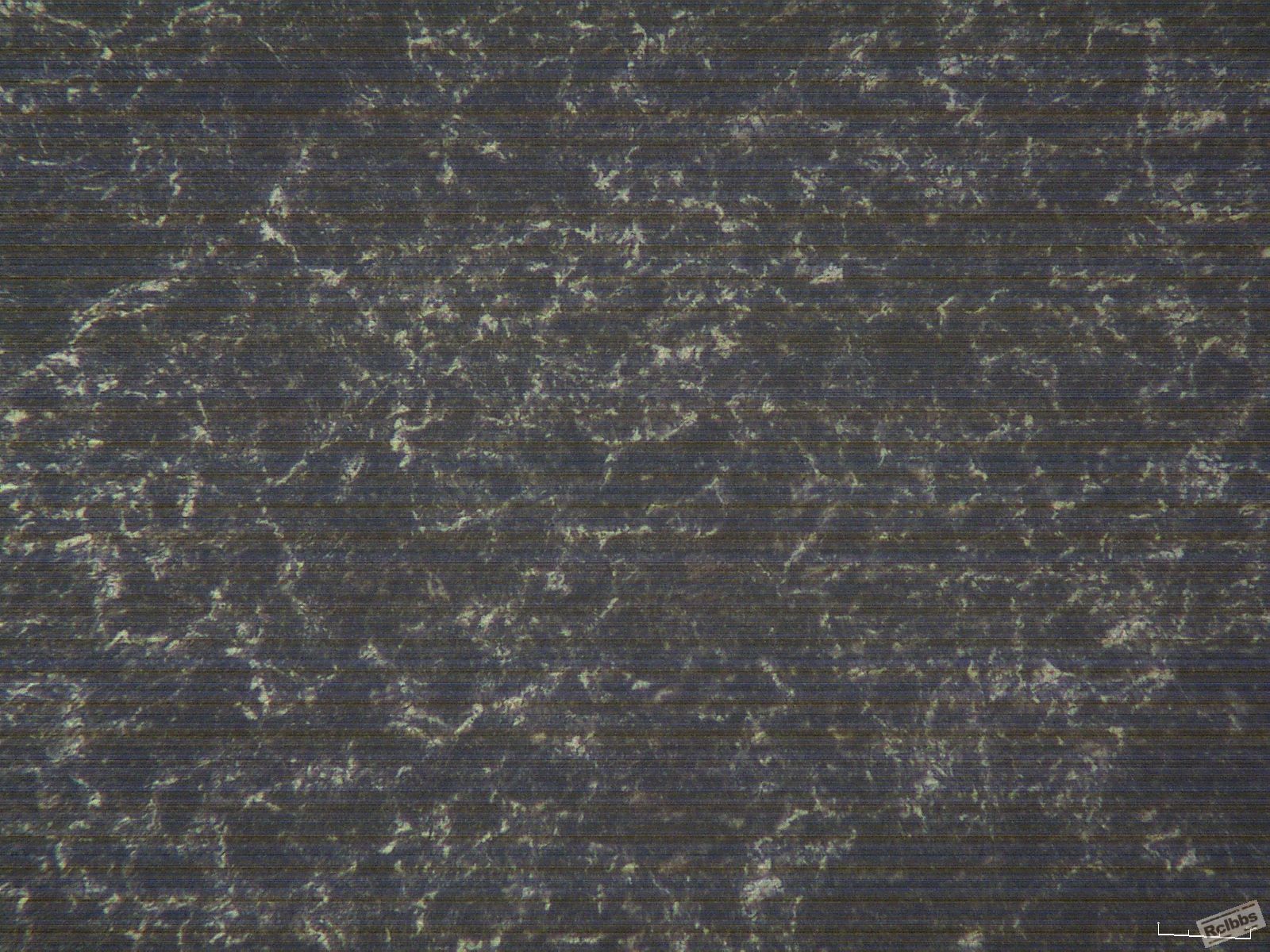

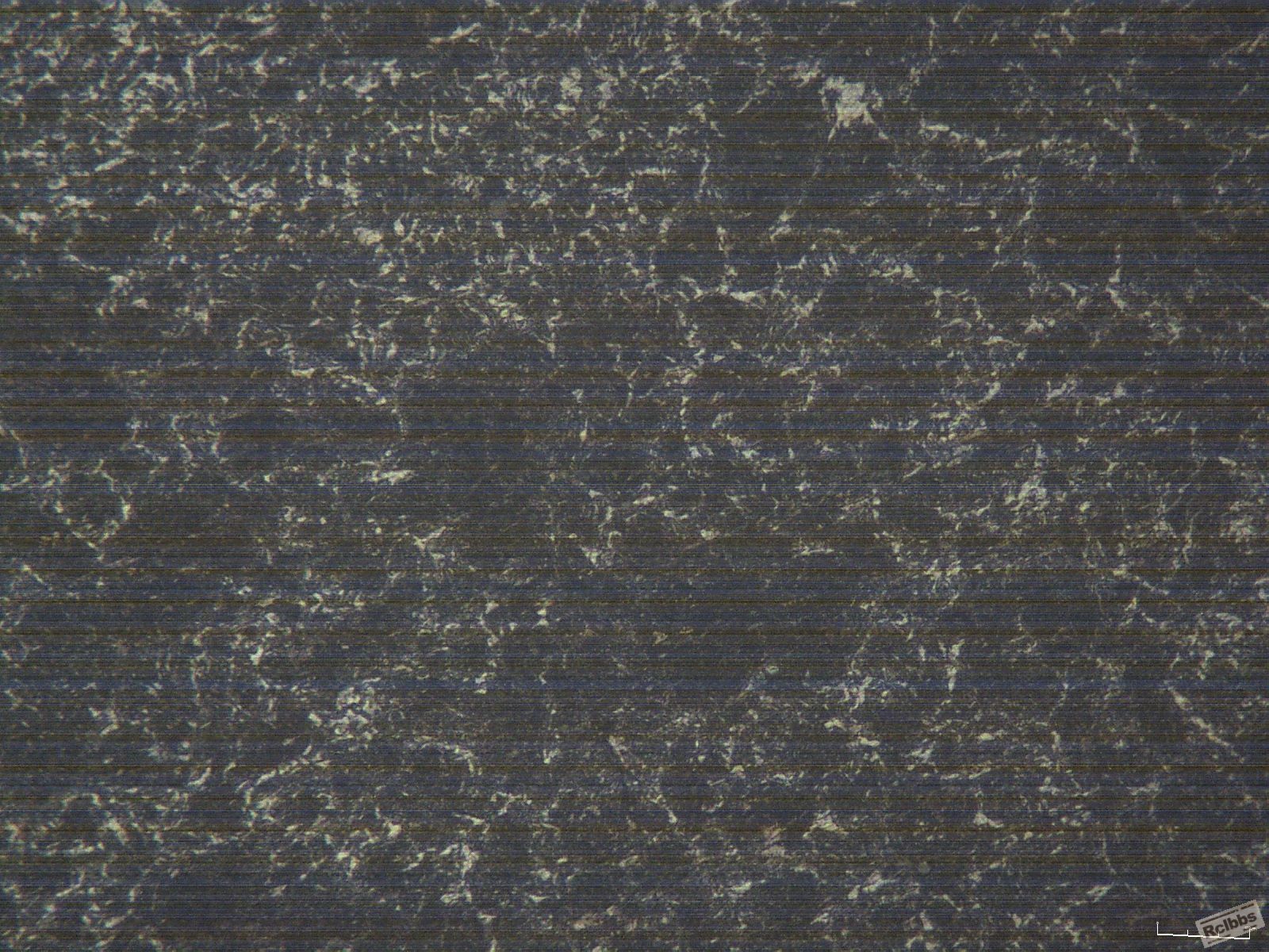

以上图片是我公司按正常正火工艺执行后调质处理,淬火温度860℃,保温2小时盐水淬火;回火温度450℃,保温2小时随炉冷却。
签到天数: 523 天
发表于 2012-2-2 14:40:10 | 显示全部楼层
以上图片是调质后的吗,铁素体呈网状趋势,淬火冷却有问题,冷却方式是否为整框堆在一起冷却的。
发表于 2012-2-2 15:33:25 | 显示全部楼层
   调质不合格与正火没有关系,楼主应该在淬火上找原因。
签到天数: 136 天
发表于 2012-2-2 15:53:01 | 显示全部楼层
网状铁素体这么严重   调质肯定不合格了  同样建议楼主从淬火冷却过程找找原因
签到天数: 270 天
发表于 2012-2-2 16:49:31 | 显示全部楼层
我觉得不仅仅是网状严重,组织也很不均匀啊!冷速,冷速!
签到天数: 1505 天
发表于 2012-2-3 06:57:48 | 显示全部楼层
楼主,你工件的规格是多大?图片是心部组织还是什么位置?
我以前做45号钢调质经常用860度淬火,35号钢可以采用上限淬火温度,试下看.
另外,各位如何判定图片的铁素体是淬火析出的还是淬火温度下没有溶解的?
谢谢.
 楼主| 发表于 2012-2-3 09:25:32 | 显示全部楼层
感谢大家的帮助与支持!你们的建议我们会综合考虑试验。
发表于 2012-2-6 15:08:26 | 显示全部楼层
猜想这不是表皮的淬火组织,像是心部的淬火组织,取样位置多深啊
