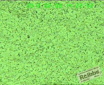

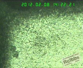

 楼主| 发表于 2012-2-11 11:28:43 | 显示全部楼层
冰剑 发表于 2012-2-10 22:37
不知道你为什么对这种钢很感兴趣?这个钢相当于国内的Q系列,也就是低碳结构钢,一般热扎完以后不做热处理。 ...
我找到了原材质,将表面及芯部各做了一个金相,请大家分析一下!
签到天数: 24 天
发表于 2012-2-12 15:51:05 | 显示全部楼层
有没有重新抛光再腐蚀?看心部和异常组织的硬度,没什么区别啊。难道真如他们所说是腐蚀问题?
签到天数: 24 天
发表于 2012-2-12 15:53:40 | 显示全部楼层
还有一种可能,原材料脱碳,然后再渗碳的。但是脱碳也有点异常。应该从周边脱碳啊。怎么会只有那个地方脱碳了?
签到天数: 163 天
发表于 2012-2-12 22:52:20 | 显示全部楼层
跟后序热处理工艺关系不大,应该是原材料,就存在这种缺陷,淬火后被保留了下来。
1、材料在正火或退火过程产生局部脱碳。
2、材料在扎制过程中由于变形量过大,局部脱碳区域落入临界变形区内,晶粒迅速长大。
揣测,完全同意上上楼的。

发表于 2012-2-14 15:08:30 | 显示全部楼层
你好:这是一个特殊问题,也就是说,你们没有按照常规工艺进行零件的加工处理.这倒不是说你们的具体工艺不对,而是说工艺间配合的不够,从心部金相组织看,含碳量是有的而且还不是很低,(你打的硬度是110左右)表面组织很细,硬度应该较高符合硬度要求.中间的组织应该是脱碳组织.晶粒粗大是因为碳含量极少并且在较高热加工温度条件下形成的与温度相平衡的组织.在这里,它是一种遗留下来的组织.如果渗碳层深度超过脱碳层深度,就不会看见这样的组织了.如果零件的服役条件允许的话,或者设计部门允许,增加渗碳层深度到脱碳层的厚度,(大约是你们要求的上限多一点)同时调整一下硬度,是可以使用的.一般情况下企业很难将材料报废的.
发表于 2012-2-15 20:41:15 | 显示全部楼层
冲压后,晶格畸变严重, 变形严重层金属原子内能提高 ,内能的增加使其处于不稳定状态,当施以适当温度(达到再结晶温度)时,原子扩散能力会增强,晶格畸变严重的地方,重新形核,形成与冷变形晶粒位向不同,内部的缺陷小的等轴晶粒,长大倾向严重.最终获得的组织是没有内应力和形变的,但已经粗大.  所以楼主的组织其实在渗碳之前就已经长大了.  原材料应该没问题,主要是冷变形量大了. 像一些锅碗磦盆的冲压成型,在一些过渡曲面(角角之类的)附近处 只要经过了再结晶温度,都会出现这种现象. 渗碳 ,当然温度高了去了哦.
