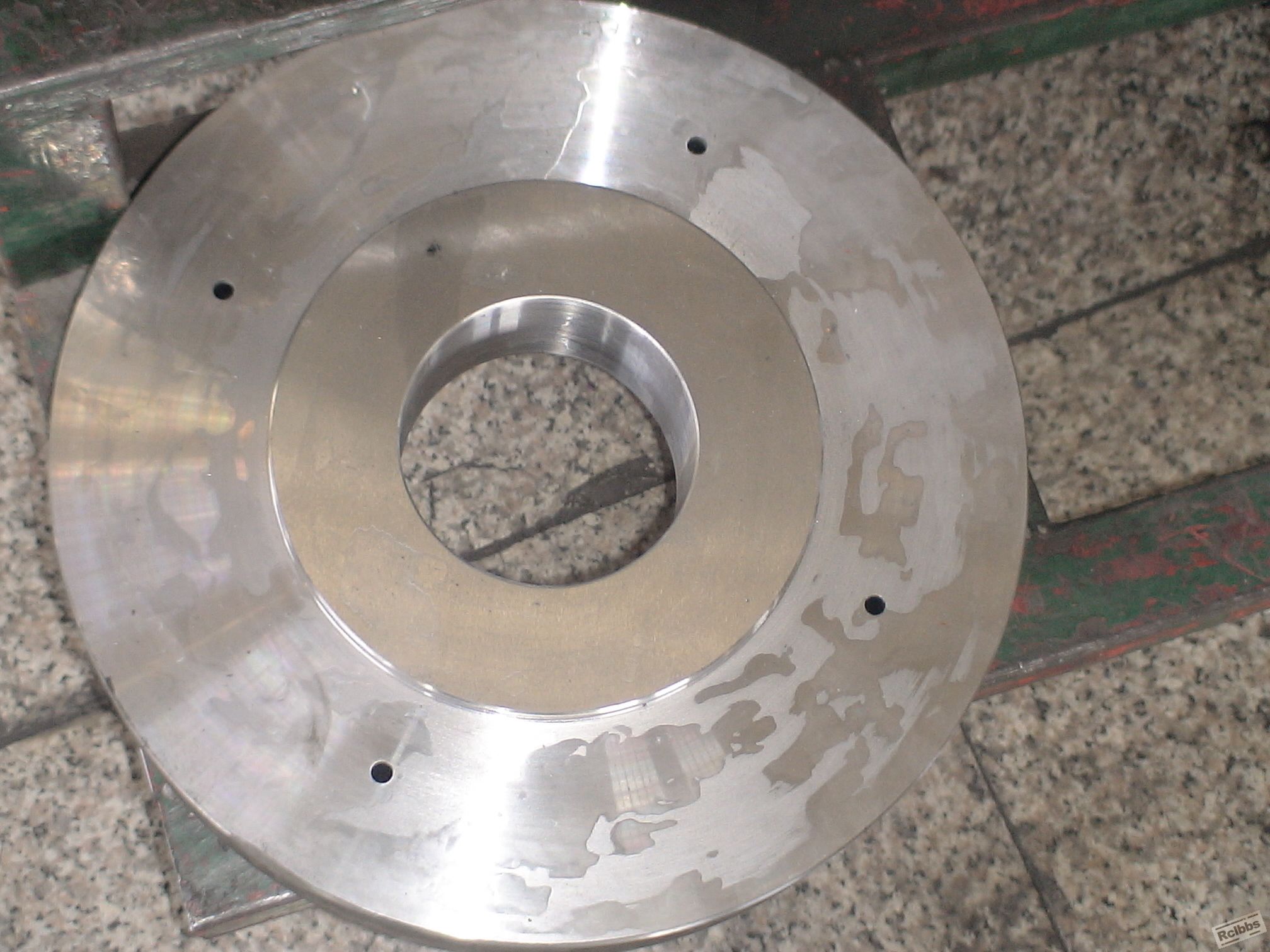

大家好,最近热处理的45#、T10垫表面硬度严重不均,详见图示,有劳大家帮忙分析产生原因?

   请楼主描述一下你的产品技术要求、工艺细节,以及实际检测结果。

好的,材料为45#、T10锻件。,45#硬度要求HRC40-45,T10硬度要求HRC50-55. 热处理工艺:T10 加热到810保温1-1.5小时(工件在Ф300厚80孔60的保温1.5小时)水淬1min后油冷,45#加热到860后水淬。 T10硬度:硬点HRC62 ,软点HRC43.5

   用的什么加热设备?“水淬油冷”和“水淬”中的“水”是盐水,还是清水?水淬时工件下水槽的方式?是否搅拌?

加热是普通的箱式炉,存在漏气,无保护气。是清水,工件用行吊放入水槽,无搅拌。

    几个可疑点提请楼主注意:
    1. 清水淬火本身就易产生软点,这一点是自来水淬火的一大弊端;
    2. 产品加热无保护措施,必然起氧化皮,氧化皮的存在会影响局部区域的冷却效果也会会导致软点产生;
    3. 用行车起吊淬火,看来工件是装框的加热的,那么装框就存在多种不确定因素:工件如何摆放?是随意堆放在料筐,还是间隔均匀地码放?板类零件是否能保证竖直如水?
    4.没有搅拌也会助长软点的形成,加剧硬度不均匀分布。

非常感谢!这些确实是现存的质量隐患,待我一一排查。
