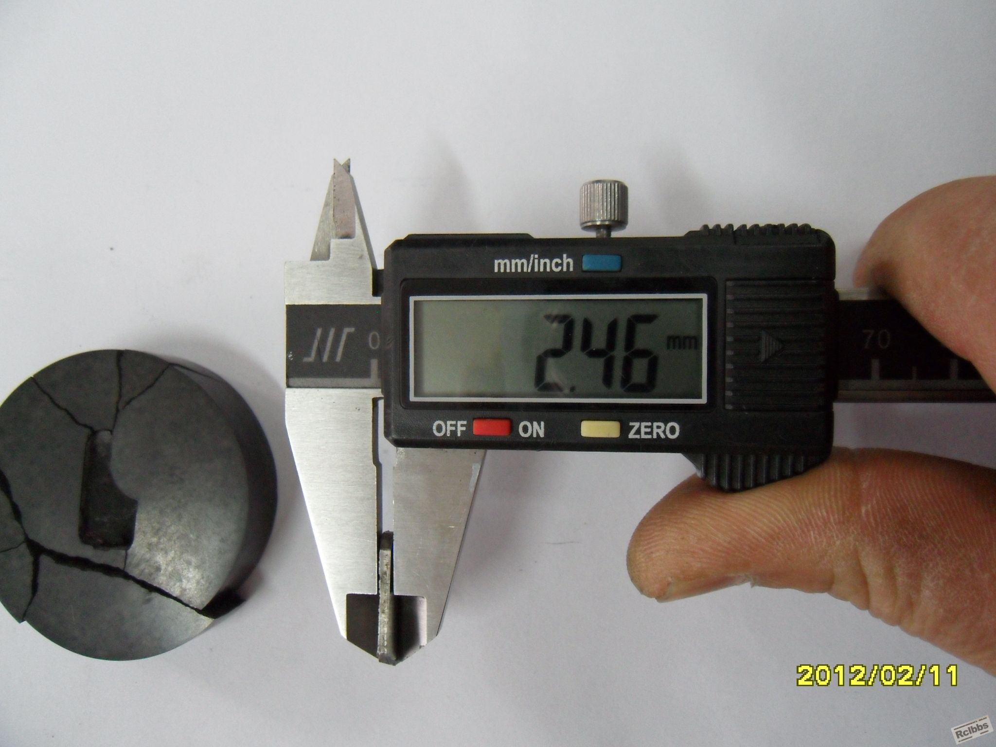

上述是纵向裂纹,而龟裂是因为保温时间,不够,可以试试100分钟。
发表于 2012-2-12 20:07:58 | 显示全部楼层
请问重庆热协依据哪一条要延长加热时间到100分钟啊???别误导楼主啊,

发表于 2012-2-12 21:44:21 | 显示全部楼层
呵呵,每个设备加热速度不一样,产品自然到温速度也不一样,产品到温后,保温时间才开始计时,但是,我们通常看到到温,是热电偶反馈的炉体值,而不是产品本身的温度值,明白。
签到天数: 163 天
发表于 2012-2-12 21:58:14 | 显示全部楼层
特别说明下,龟裂在此处,确实是淬火后组织应力过大,经磨销后,产生的,应叫磨削裂纹。
如果是淬火后,未经磨就出现了龟裂,则属,保温时间不够,引起的龟裂。产品厚度我确实看不出来。所以只有保险点来,足够的保温时间,温度下调。可以做实验来验证我的论点。因为,这个是名叫大和久重雄日本人写的论点,我验证过,但他的论点,我看到过的,都验证了,没问题,所以今天引用下,见笑。
发表于 2012-2-13 08:28:59 | 显示全部楼层
研磨后的龟裂见过,但楼主图上的那个最深的裂纹,都穿透了,难倒也是磨削产生的?希望有经验的专家来给我们上课,呵呵。

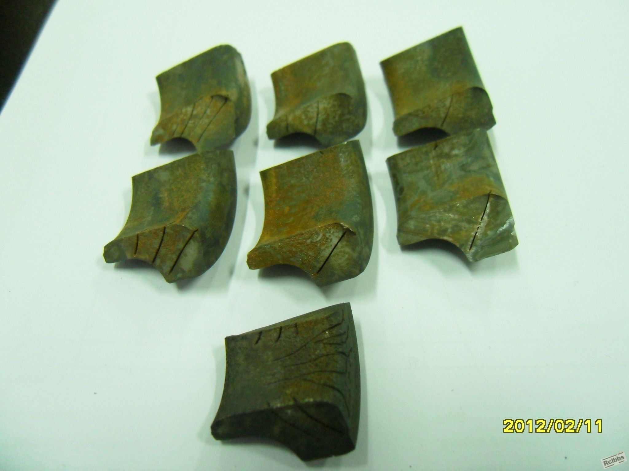

 楼主| 发表于 2012-2-13 09:50:03 | 显示全部楼层
喜欢上岸的鱼 发表于 2012-2-13 08:28
研磨后的龟裂见过,但楼主图上的那个最深的裂纹,都穿透了,难倒也是磨削产生的?希望有经验的专家来给我们 ...
对不起,我没说清楚
图片上的这个轴承内圈是组装后取出的,出现那个最深的裂纹(但没有组装的也有像线切割一样的裂纹)
现在又发现另一个问题
各位老师再看一下下面图(酸洗车削过的锻件)

发表于 2012-2-13 12:08:56 | 显示全部楼层
锻件酸洗后也出现类似的裂纹,应该是锻造中形成的湿裂。
发表于 2012-2-13 15:36:10 | 显示全部楼层
那个纵向的才是原来的裂纹,酸洗试样两边的弧形裂纹是切割应力酸洗后开裂产生

发表于 2012-6-12 10:45:26 | 显示全部楼层
有可能是由于磨削平面过程中进刀太快引起的烧伤裂纹,我公司曾经也发生类似的情况,检查端面烧伤层达到2mm深度。
发表于 2012-6-12 12:52:38 | 显示全部楼层
从裂纹状态及分布看不是研磨的问题,应该和材料的预备热处理状态及材质有关,确认材料金相和成分。
