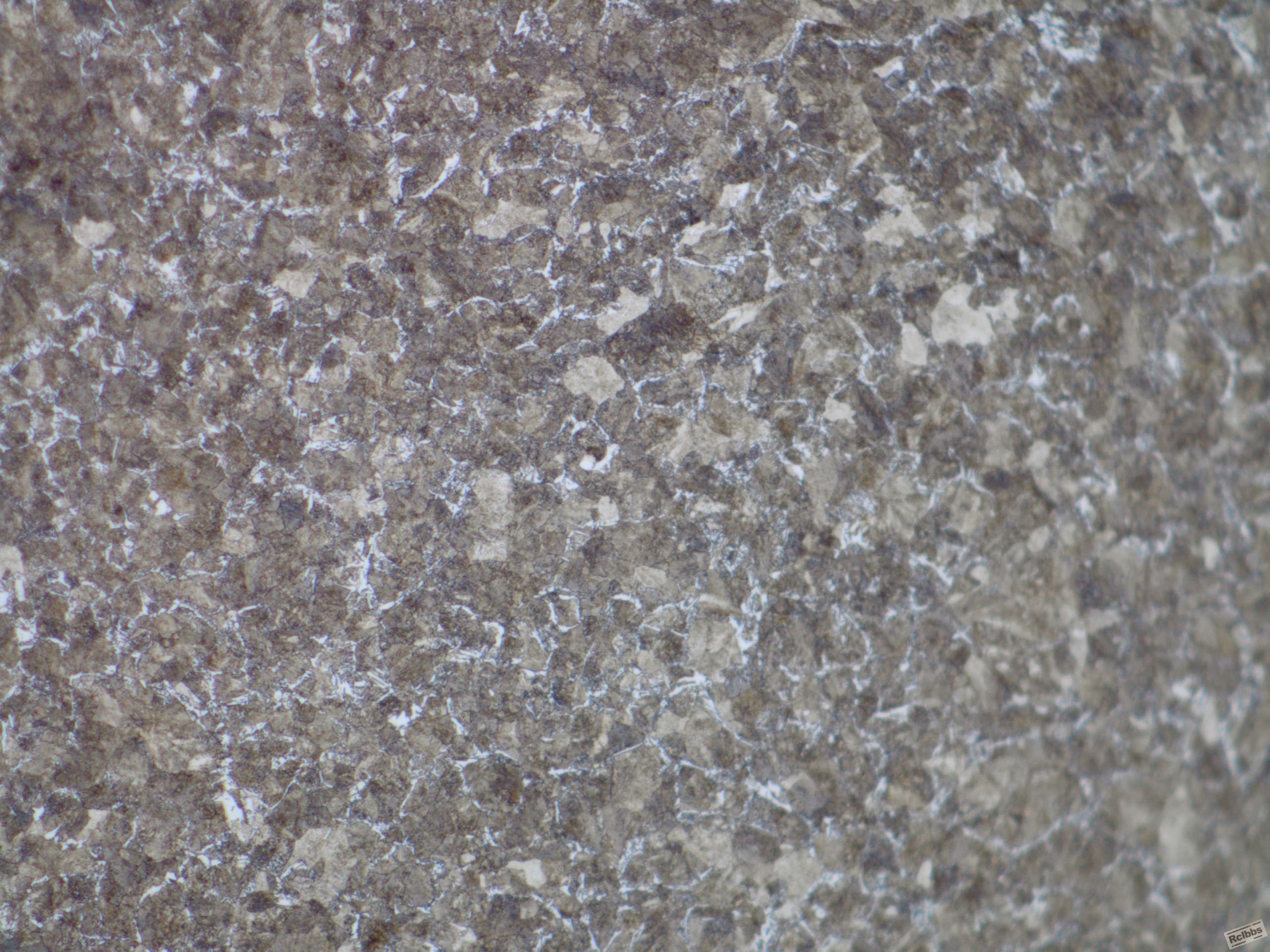

材料为47A,由6.5mm盘条经拉拔至1.71mm,经过铅浴淬火,性能试验扭转值偏低,现检测夹杂物只存在D类0.5级,而组织如图,望高手指点一下,造成扭转低的原因,和铁素体组织呈网状有关吗?图片是500×

建议与扭转值高的试样作对比分析。
另外,请注意钢丝的表面质量。

盘条的组织通常很细小,当然也不应该有铁素体网,我认为你的组织不合格,按照2楼所说做对比分析更好!
以上是个人猜测

谢谢高人指点,另这个组织的索氏体化率是不是不好啊,那些不同位相的珠光体是不是也影响其性能值啊?

从照片看,是索氏体+F,索氏体有位向是正常的。

钢丝表面质量严重影响钢丝扭转值,此外,铅浴淬火出现网状F也影响扭转值,看扭转断口的形貌是否平直

淬火后不应该存在那么严重的网状铁素体。

扭转偏低,可能是压缩率不够,还有就是组织不好, 你的组织很差啊, 里面F都呈现网状了

扭转低说明材料的韧度不够,可以在有一定韧性的基础上适当提高硬度
