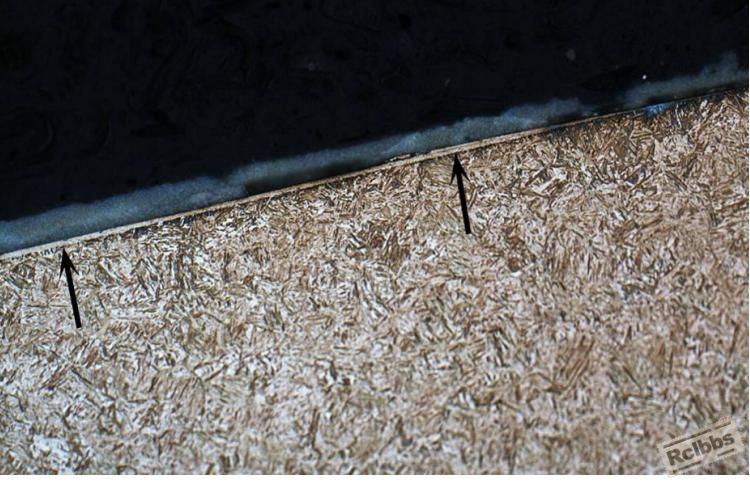

楼主: canman
[原创] 算是比较典型的“二次淬火层”组织

发表于 2013-1-29 10:45:17 | 显示全部楼层
工艺:销轴表面感应淬火、回火后精磨。图片400X,箭头所指处为磨削烧伤。
