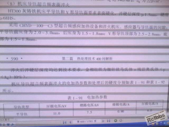

HT300感应淬火的例子(肖式硬度(HS)=洛式硬度(HRC)+15 )

你好,HT300的含碳量为2.71,一般感应淬火后的硬度由钢材的含碳量来决定。含碳量跟硬度值之间的关系有张曲线表,不过2.71并不包含在内,我可以帮楼主问下我们的资深工程师林信智先生,可能明天会给你答复
