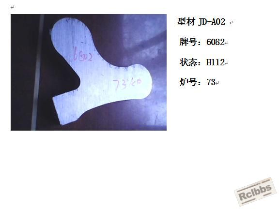

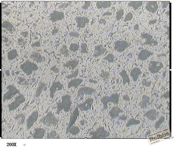

本图放大200X粗晶等轴晶粒,晶粒级别6级,存在大量黑色Mg2Si相
请各位高手帮忙看下,这个评级对不对,粗晶环小于多少mm才合格,晶粒度达到几级合格,请多多指教,谢谢!
