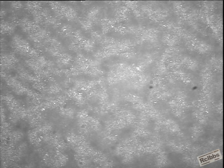

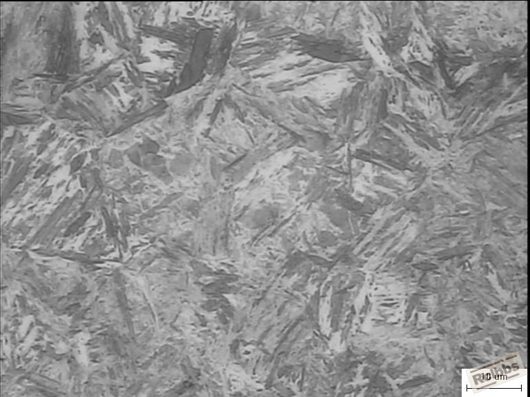

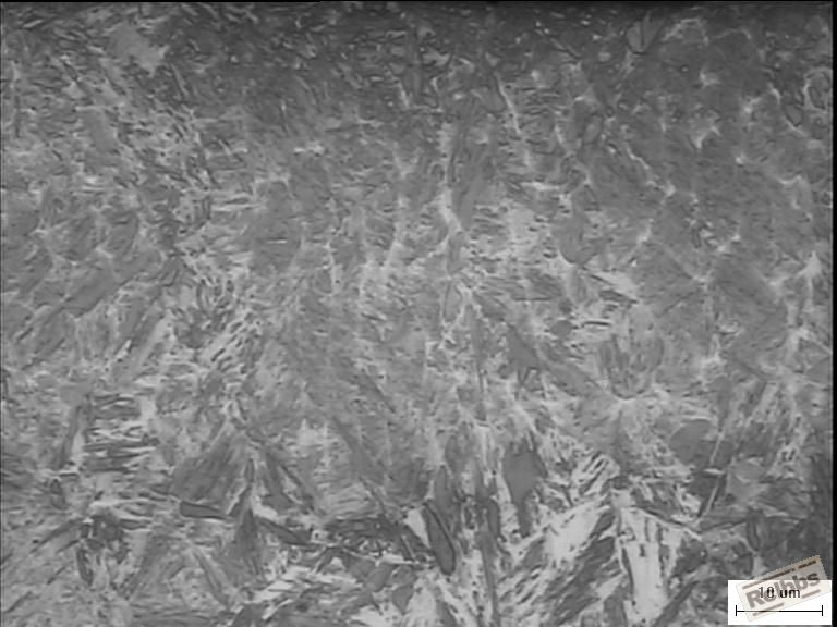

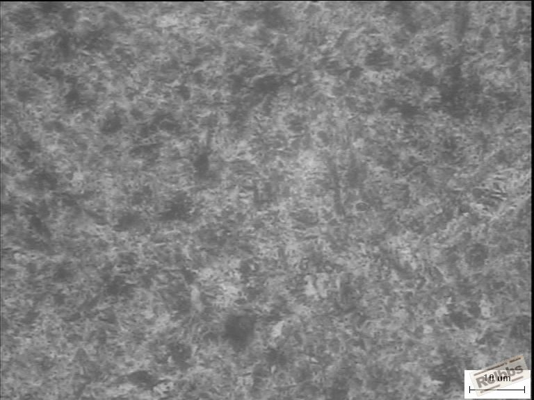

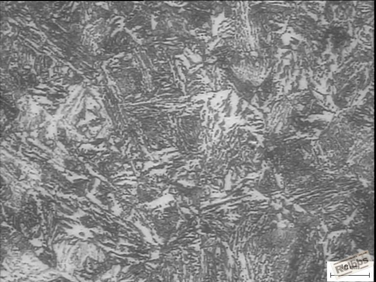

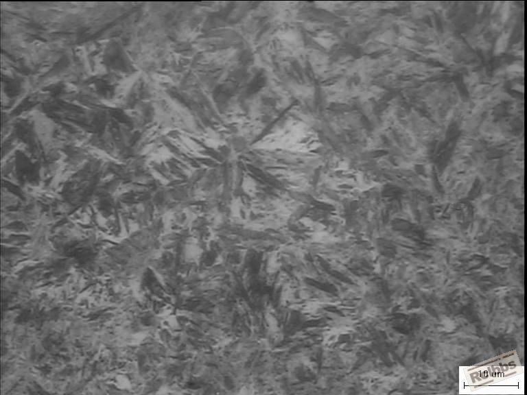

500b基体组织50b基体组织熔凝区硬化区1硬化区2硬化区3过渡区1过渡区2

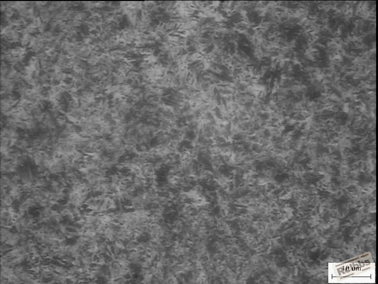

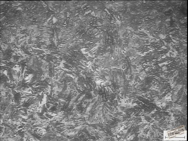

大家好,热处理新手,比较小白,请教几张图片的组织是什么,请不吝赐教,谢谢!
材料是某公司给的ZG42CrMo,据说是做大型回转窑拖轮的,因为之前的合作没继续,所以现在也不方便再问工艺程序。
目前知道的信息是:铸造,含碳0.4%,硬度HB220左右。
使用激光进行了表面淬火。

发表于 2012-2-23 18:58:38 | 显示全部楼层
基体组织应该是先共析铁素体+珠光体。
发表于 2012-2-23 19:00:46 | 显示全部楼层
硬化区当然是马氏体了,组织比较粗大。
发表于 2012-2-23 19:02:16 | 显示全部楼层
过渡区是混合组织,有马氏体、贝氏体、珠光体。

2天明123 发表于 2012-2-23 18:58
基体组织应该是先共析铁素体+珠光体。
谢谢哦,请问在低倍数下基体看到的那种有方向性的粗大组织是什么?
 楼主| 发表于 2012-2-23 21:25:30 | 显示全部楼层
2天明123 发表于 2012-2-23 19:00
硬化区当然是马氏体了,组织比较粗大。
谢谢哦~~
熔凝区我不确定是否发生了熔化,看表面像是没熔化,但是出现了不一样的组织,请问熔凝区上部那种圆状的组织是什么?莫非是蝴蝶状马氏体?
发表于 2012-2-23 21:38:11 | 显示全部楼层
其它的我也不知道,不好意思。
 楼主| 发表于 2012-2-23 21:42:35 | 显示全部楼层
哦。。。有人知道吗?请教熔凝区组织。。
发表于 2012-2-24 15:49:11 | 显示全部楼层
蝴蝶状马氏体?
板条状马氏体吧
