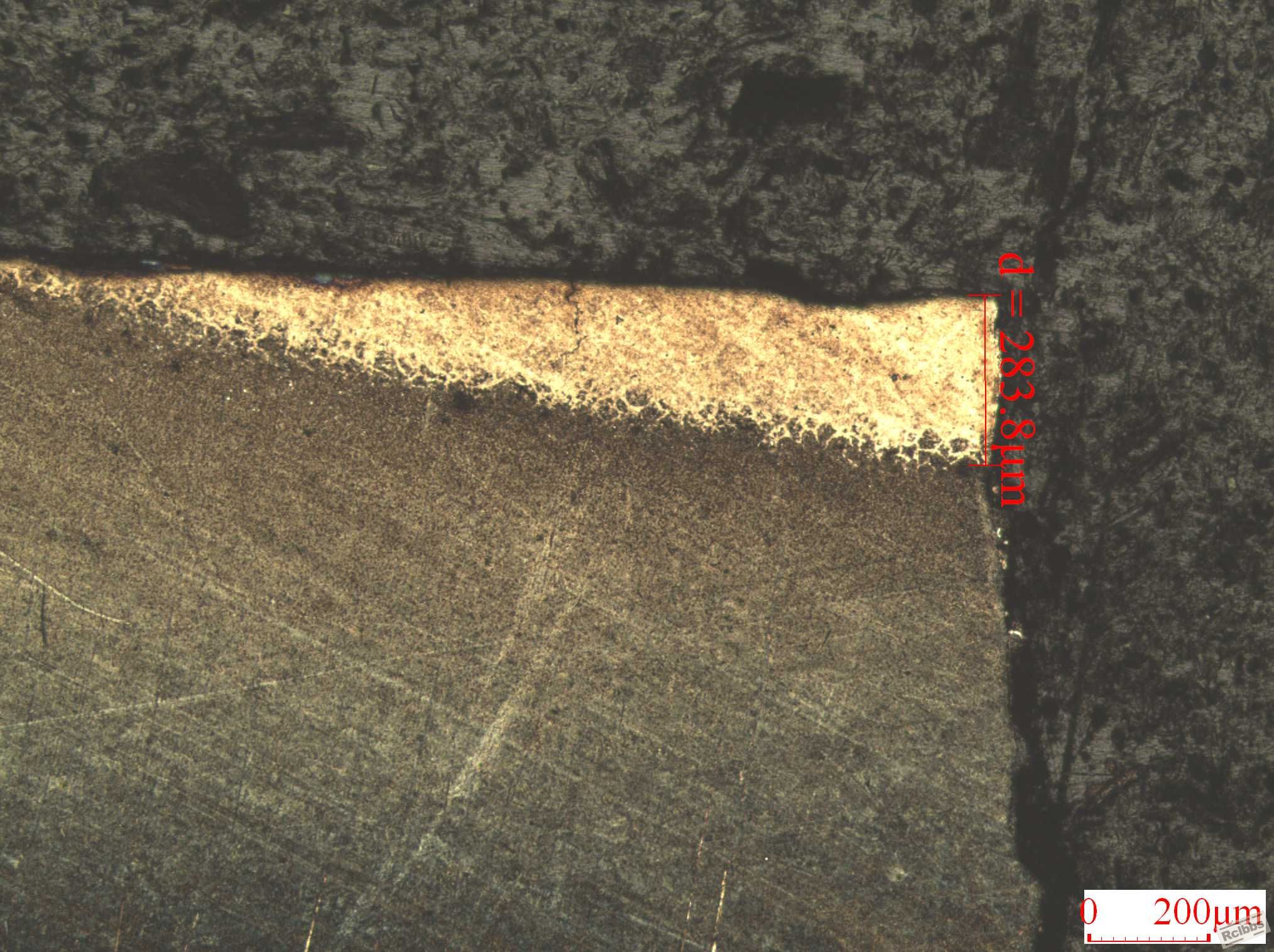

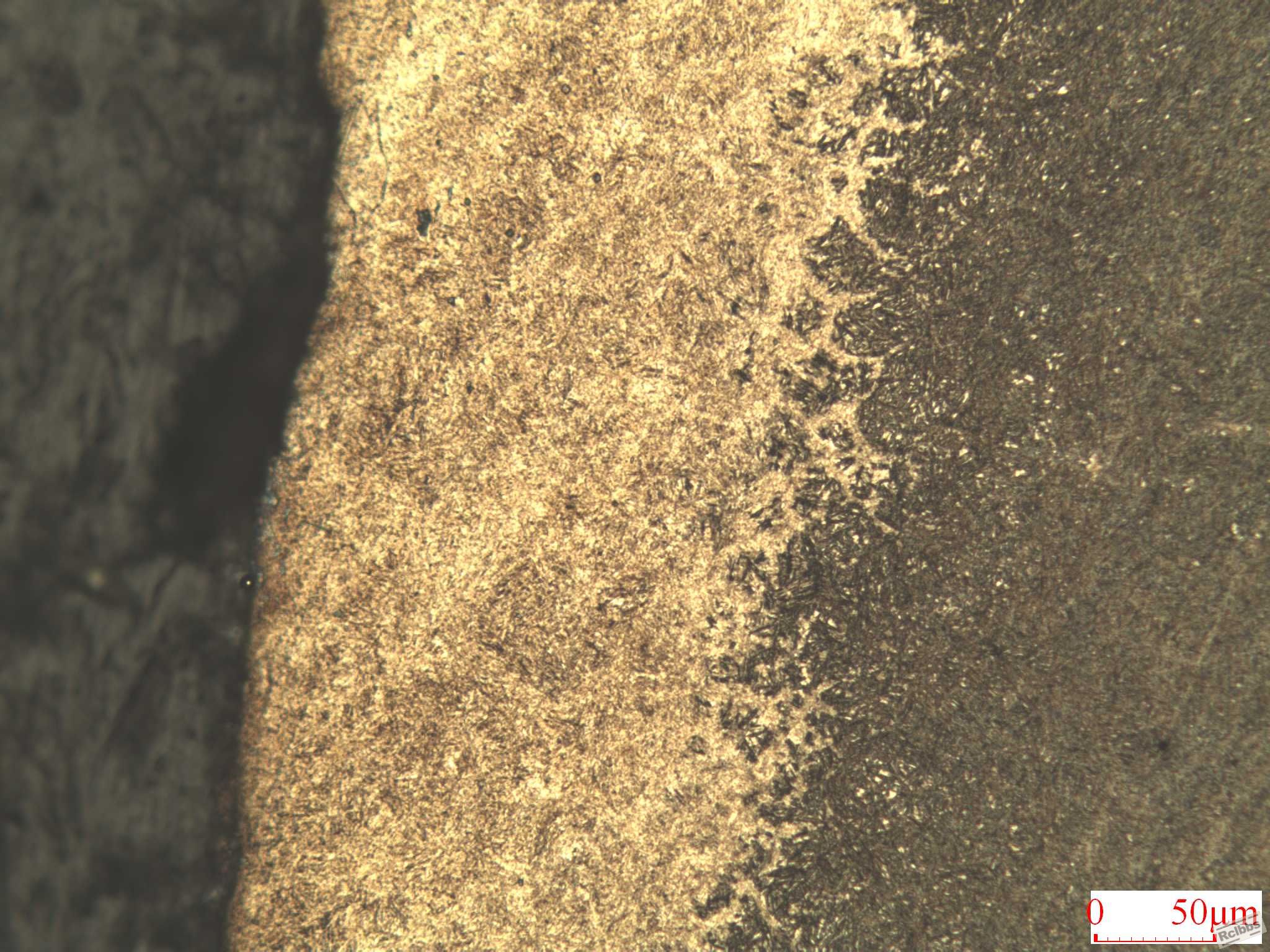

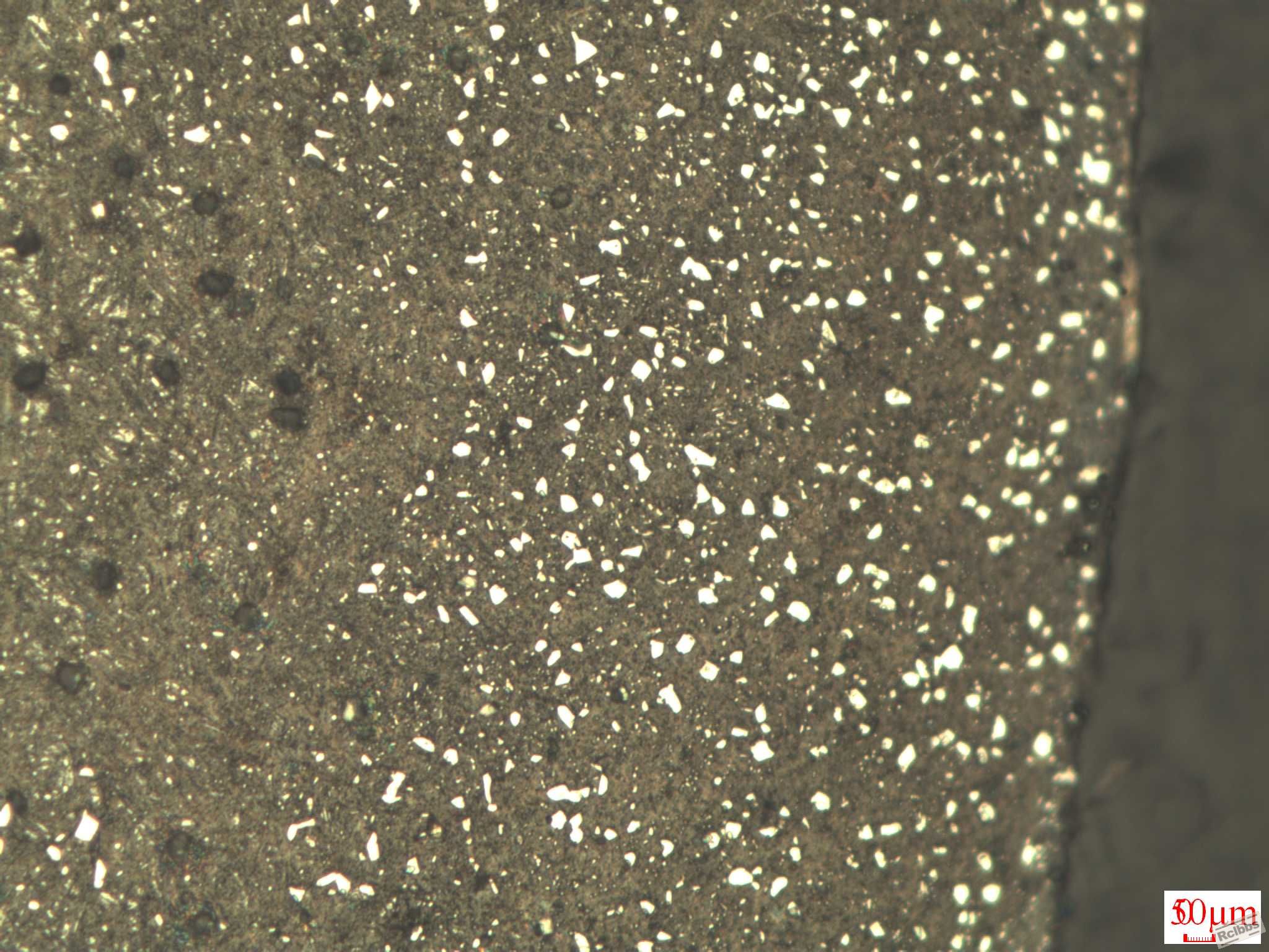

断裂十字轴,局部渗碳层上碳化物,还有白亮层是怎么产生的

发表于 2012-2-27 08:23:31 | 显示全部楼层
白亮层可能是切割烧伤---淬火马氏体。
发表于 2012-2-27 11:13:04 | 显示全部楼层
    碳化物这么密集分布,看来渗碳势的碳势过高,这个产品的渗层深度也不会很浅了。

 楼主| 发表于 2012-2-27 21:41:17 | 显示全部楼层
标准要求:0.9-1.3,实测为渗碳层深度1,4-1,5mm,白亮层外观为深黑色,互相摩擦烧伤
发表于 2012-2-27 22:00:05 | 显示全部楼层
试样做得不是很好,另外,放大倍数没有说明。
发表于 2012-2-28 11:59:46 | 显示全部楼层
没看到白亮层啊.白亮层只在氮化及软氮化才会出现啊.
发表于 2013-6-26 19:36:39 | 显示全部楼层
应该是渗碳过程中,炉内碳势过高造成的
