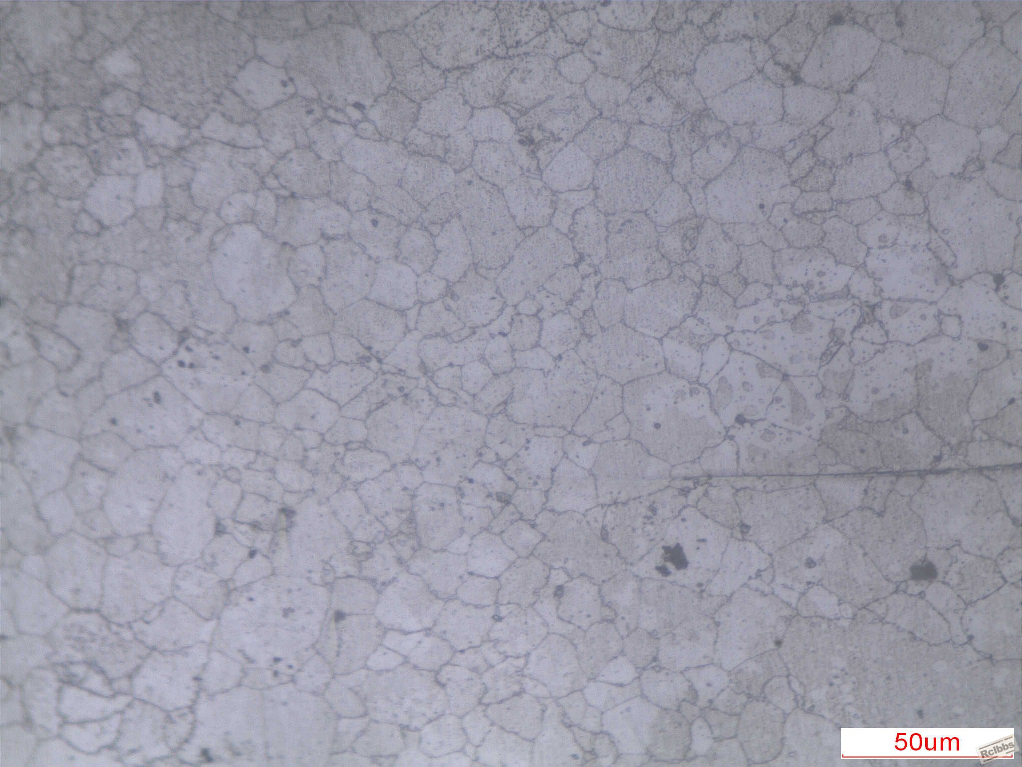

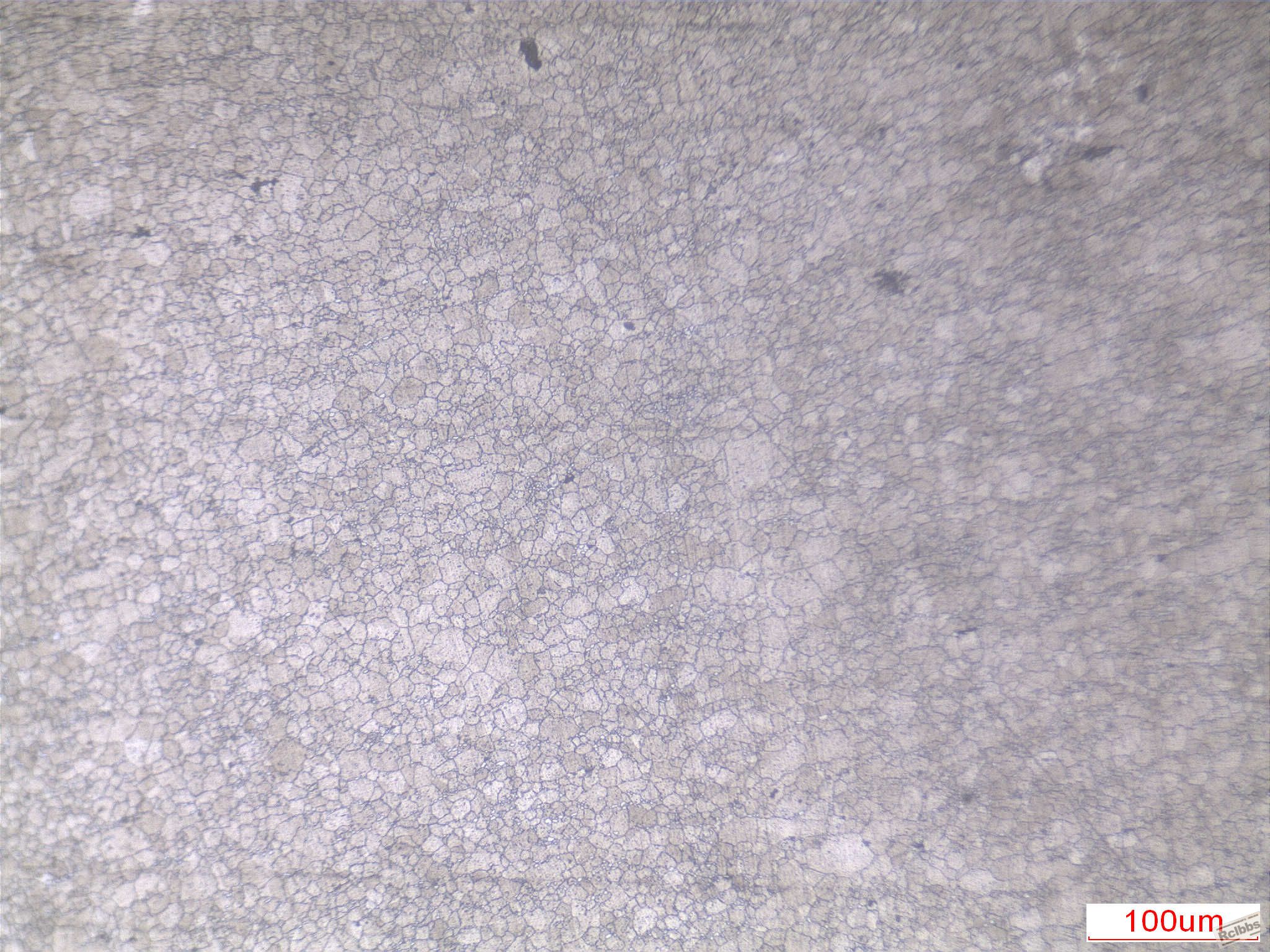

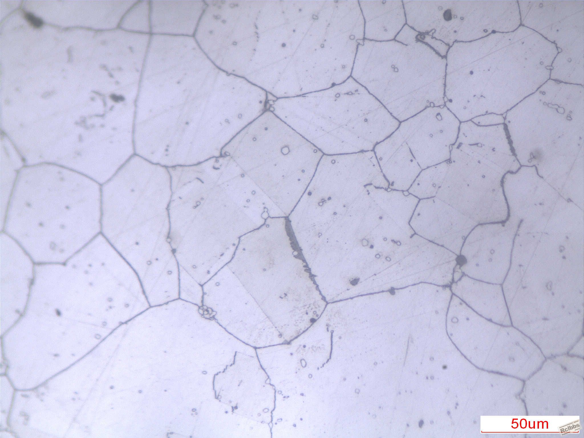

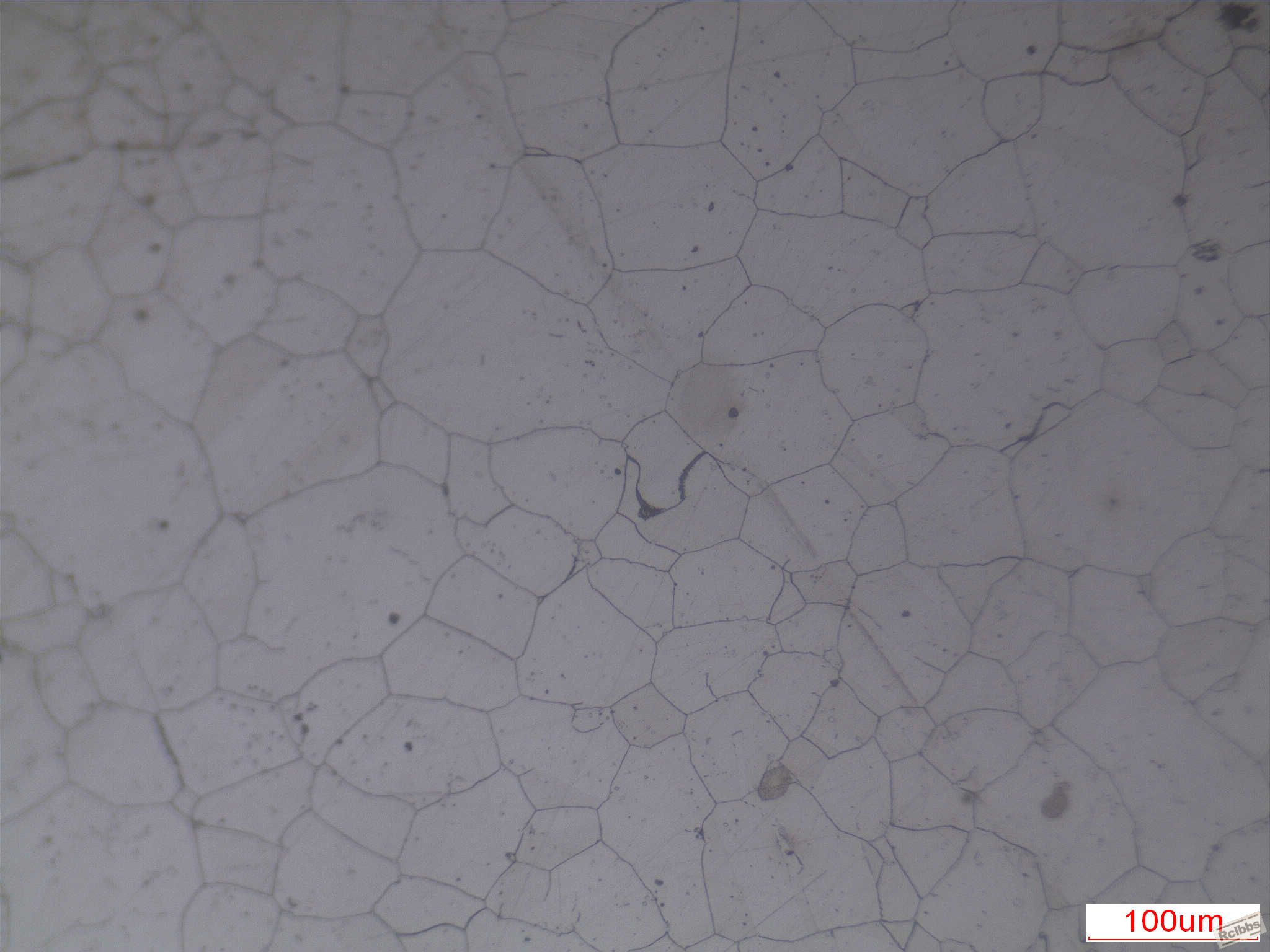

自己磨得小金相,奥氏体耐热钢,室温下的奥氏体,还是学生,磨得不好,大家凑合看吧

挺好的呀,只是划痕还是有些痕迹,再抛抛可能会更好些。

晶粒大小差异那么大?

恩啊,我们学校合企业合作的,帮他们做做分析,这个是有混晶的,呵呵
看起来没有论坛上那些大神做的漂亮啊

不常制作金相样品的话,做成这个样子已经很好了,
楼主加油!

这个金相分析用已经够用了,一般情况也不会苛求这个的,特别是生产型企业,注重的是效率,半天磨一个金相你就是磨的再漂亮有啥用呢,基本企业生产最好能做到整个过程控制在十来分钟或者5-10分钟为好。
