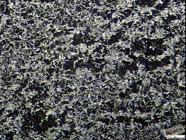

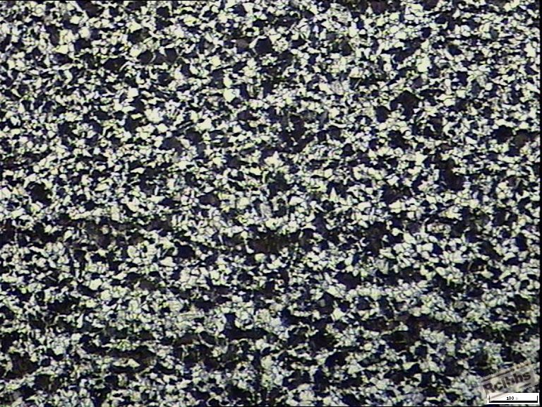

各老师好:
    今日等温连续炉正火锻件,材料为SCM722H2-V(宝钢),感觉组织就是不理想,附件两张请帮指点下是何原因造成。 零件厚度有15-20mm, 正火加热925°,预热和保温共有2小时,然后经冷却至700°左右进入等温炉保温(等温转变温度630°)时间为1小时出炉空冷。
签到天数: 143 天

 楼主| 发表于 2012-2-28 16:32:23 | 显示全部楼层
图片为放大100倍,摄像机有些问题可能倍数不是那么真实,请见谅!
发表于 2012-2-28 21:23:33 | 显示全部楼层
如果试样是横向试样,认为是偏析造成的

 楼主| 发表于 2012-2-29 08:50:36 | 显示全部楼层
金相小学徒 发表于 2012-2-28 21:23
如果试样是横向试样,认为是偏析造成的
图像为纵向试样,关键想确定下我的加热及保温温度的设定是否正确。 以前没有做过这个料
