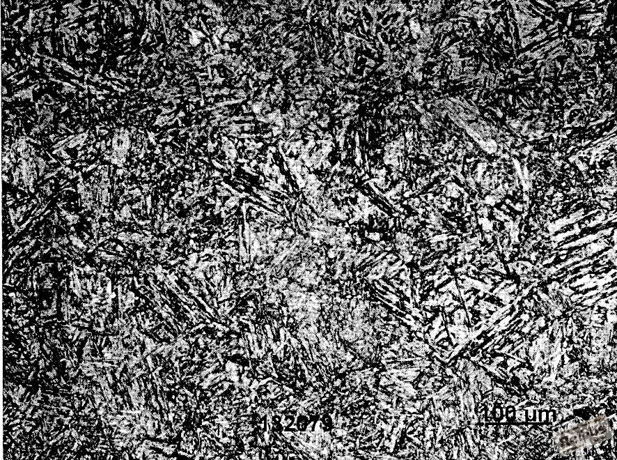

比较下,这两个金相的组织,极其区别?

下面的晶粒大一些-----------------------
以上两张图片,正火的温度和保温时间都是一样的啊。只有回火是不一样的,回火能使晶粒度变大吗?还有能告诉我是什么金相组织吗?是回火M还是回火S,有没有B?

发表于 2012-3-2 15:38:51 | 显示全部楼层
回火不能使晶粒变大。
金相组织,不管是回火M,还是回火S,都称为马氏体。美国人没有回火S的说法。

发表于 2012-3-2 16:06:33 | 显示全部楼层
感觉第二张图片腐蚀不到位呢?
发表于 2012-3-4 22:32:31 | 显示全部楼层
两张都是具有马氏体位相的回火索式体。第二张的组织比较粗大,第一张有点组织不均匀。
这个应该是电厂用的管材吧。

 楼主| 发表于 2012-3-5 09:47:58 | 显示全部楼层
这个应该是电厂用的 ...
是啊! 我也觉得奇怪! 第一张和第二张 正火的温度和保温时间都是一样的,不同的是回火温度和保温时间! 可是,却有的晶粒粗大,真是让人费解!
发表于 2012-3-13 21:27:13 | 显示全部楼层
你们检查原料的晶粒度了吗?

 楼主| 发表于 2012-3-14 12:28:47 | 显示全部楼层
zhangzy1010 发表于 2012-3-14 11:14
给你发一个我们做的P92产品金相
我这个腐蚀的比较浅,还能看
发表于 2012-3-14 11:14:26 | 显示全部楼层
给你发一个我们做的P92产品金相
发表于 2012-3-14 10:58:27 | 显示全部楼层
P92钢是ASME A335标准中的,在国外没有叫回火S体,都叫回火马氏体。LZ发的我就看到一张图片啊,感觉图片很不清楚啊。

 楼主| 发表于 2012-3-14 10:28:44 | 显示全部楼层
heat10 发表于 2012-3-13 21:27
你们检查原料的晶粒度了吗?
现场只有一个工件,工件的长度为8m 这个有影响吗
发表于 2012-3-19 20:33:30 | 显示全部楼层
有效厚度多少啊?这两个照片都是什么部位的?
