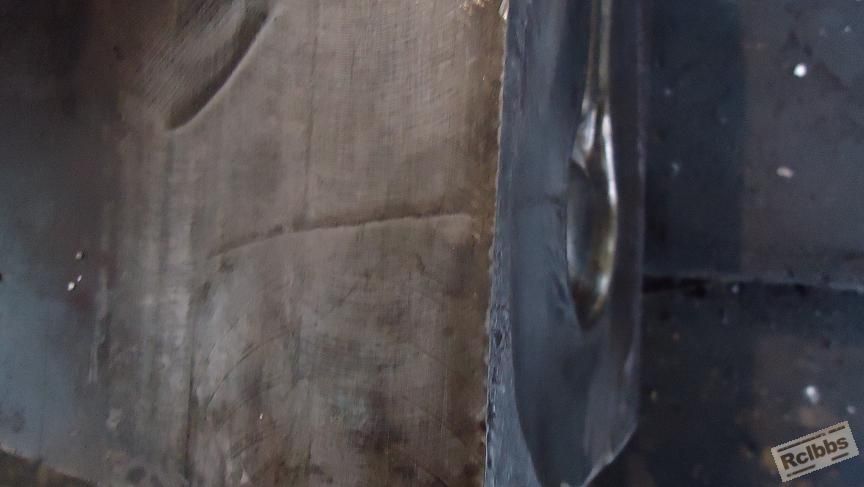

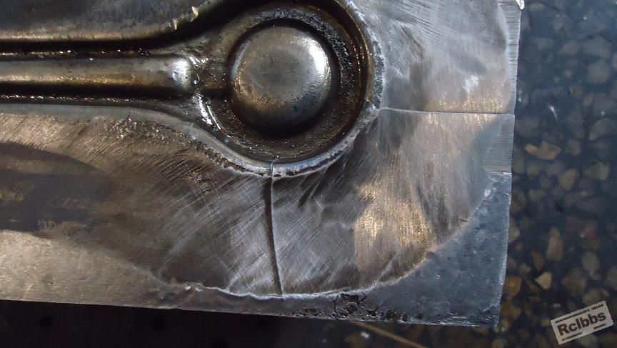

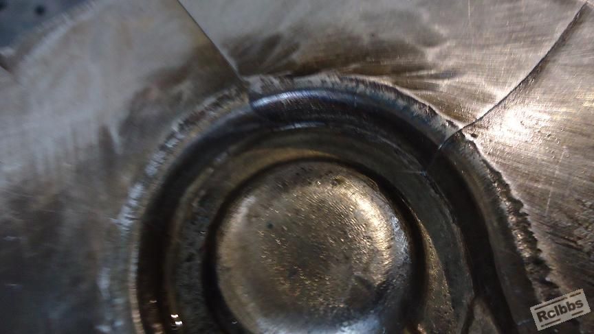

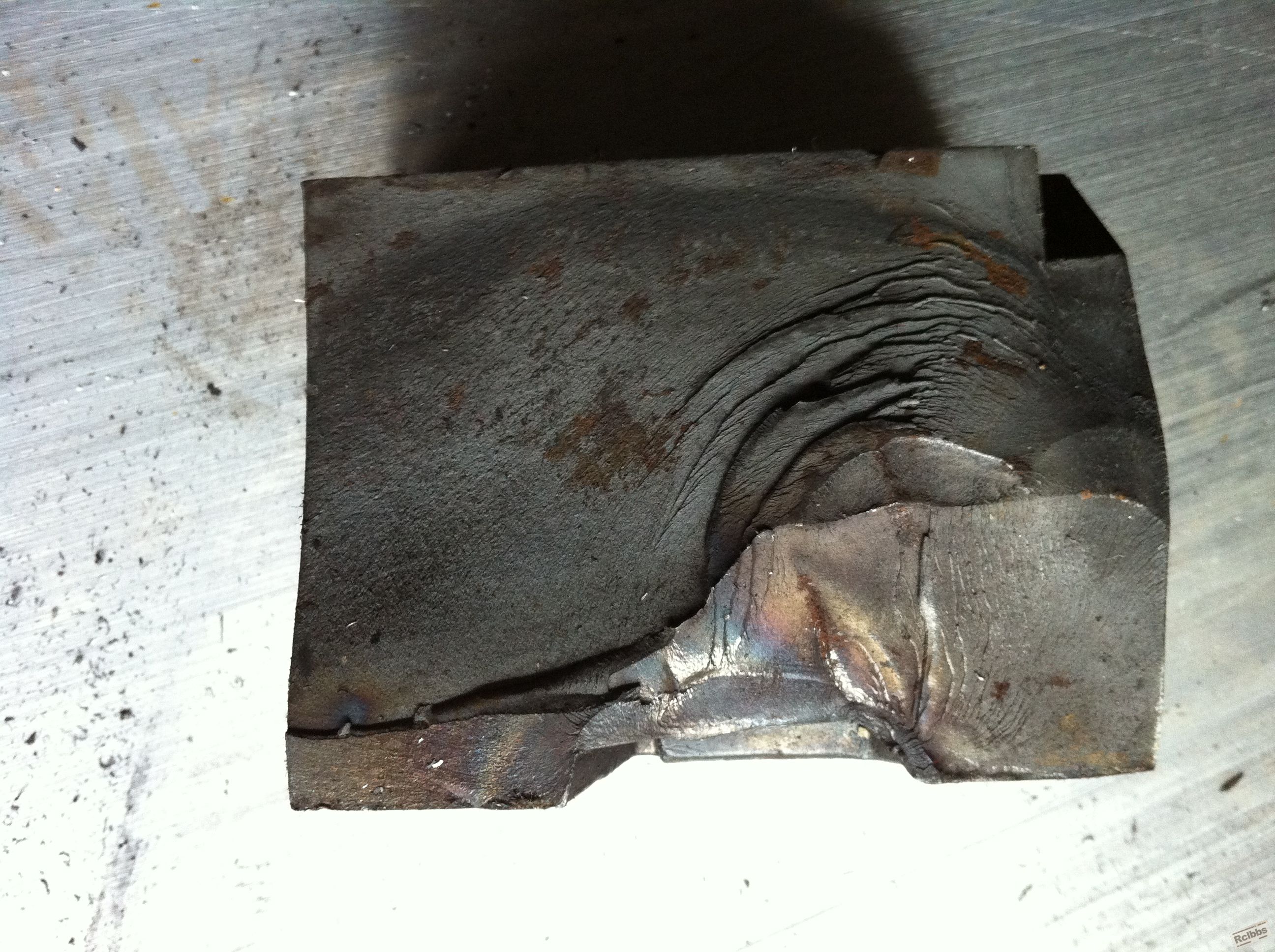

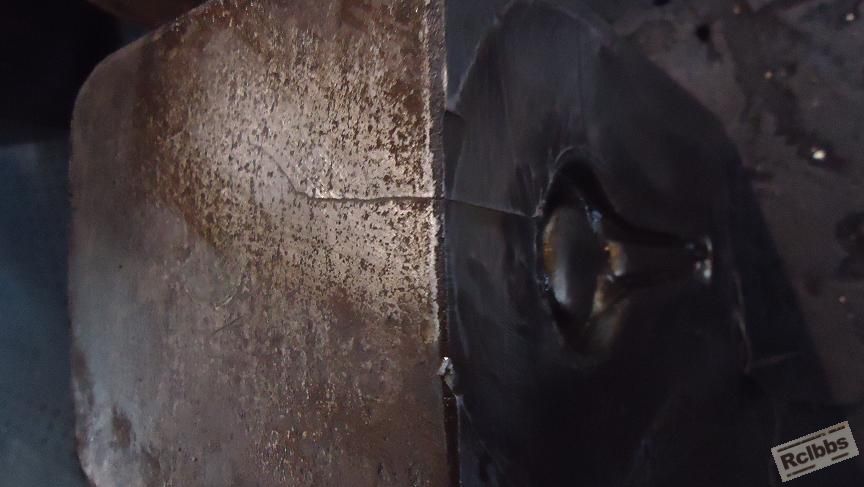

有4块3Cr2W8V的材料,在热锻锻打了不久后裂了,尺寸是100*100*200,工艺是650*90,30分钟到850*120,40分钟到1100*120,预冷2分钟,油冷30分钟,求助,想线切割取样分析,应该怎么切?照了4张图:

   模具淬火后有多高温度回火?回火后的硬度?模具使用前是否经过预热?如何预热的?
 楼主| 发表于 2012-3-4 14:01:35 | 显示全部楼层
回火用的是580*5小时,3次,回火后硬度在46-48之间,模具使用前用火焰喷枪预热,具体的操作不是很确定

发表于 2012-3-4 14:11:52 | 显示全部楼层
似乎自己进行焊接过,原因在此
发表于 2012-3-4 14:37:24 | 显示全部楼层
     这套模具应是在型腔成型后进行热处理的,成型是采用电脉冲加工的,电脉冲后,加工面的放电加工再凝固层、放电白层,是否清除干净彻底?是否进行过稳定化的去应力处理?
    另外,按照技师的猜想,如果模具经历过焊补处理,那么焊补是在热处理淬火前?还是在其后?焊补后是否经过去应力处理?
 楼主| 发表于 2012-3-4 17:01:51 | 显示全部楼层
孤鸿踏雪 发表于 2012-3-4 14:37
这套模具应是在型腔成型后进行热处理的,成型是采用电脉冲加工的,电脉冲后,加工面的放电加工再凝 ...
谢谢,能否指导下从哪个位置取样好?
这个是真空淬火后用数控铣后再用电脉冲加工型腔,我想切下来看一下,但是不知道切哪里好
发表于 2012-3-4 17:09:16 | 显示全部楼层
菜鸟向前冲 发表于 2012-3-4 17:01
谢谢,能否指导下从哪个位置取样好?
这个是真空淬火后用数控铣后再用电脉冲加工型腔,我想切下来看一 ...
    个人愚见:切样应在裂纹附近选择,尽量保留一个型腔面、断裂面(即然裂口暴露出来)。
