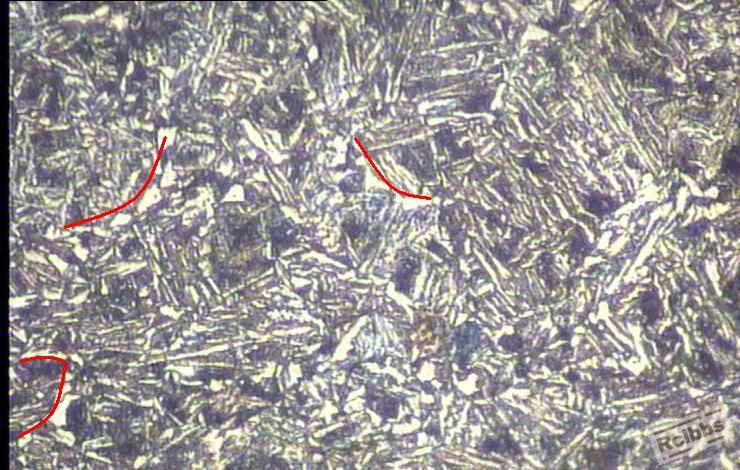

发表于 2007-10-17 13:27:25 | 显示全部楼层
调质组织可能不合格,造成疲劳开裂。改进措施调制充分,组织性能合格,表面淬火提高表面硬度,预加压应力。
签到天数: 282 天
发表于 2007-10-17 15:24:42 | 显示全部楼层
表层组织和心部组织有差别,从图看冷却速度稍欠,但不是造成失效的原因,但图不是太清晰,隐隐可见疲劳纹,失效条件不知。只能推测为疲劳扩展断裂。
 楼主| 发表于 2007-10-17 22:02:21 | 显示全部楼层
产品断裂部位在中间部位,该位置应该是受力最大的,
签到天数: 225 天
发表于 2007-10-25 01:21:09 | 显示全部楼层
9楼的RIGHT!支持.
调质没达到效果
发表于 2008-12-23 19:16:15 | 显示全部楼层
这是什么时候断的???
我们厂做试验的时候断裂了··
发表于 2008-12-24 13:24:38 | 显示全部楼层
從斷口來看應該是疲勞,疲勞起使點及成因要做微觀分析
发表于 2008-12-24 16:55:33 | 显示全部楼层
楼上高手。
只看这图,疲劳扩展断裂可以确定。但疲劳源需要进一步分析的。
签到天数: 72 天
发表于 2008-12-24 17:13:07 | 显示全部楼层
少量F沿晶界析出,这个对失效有影响
发表于 2008-12-24 23:06:51 | 显示全部楼层
裂纹引起的哈
发表于 2008-12-25 18:45:44 | 显示全部楼层
是一个疲劳断裂,楼主应该把裂纹源处表面组织或表面状况给检查一下,看是否有表面脱碳等,另外,你可以依照中碳钢的调质标准评估调质质量,不过调质质量不是很好。
发表于 2009-1-17 11:05:16 | 显示全部楼层
断口锈成这样,实在难以推敲啊。图片视场选择好点啊
发表于 2009-1-21 10:26:53 | 显示全部楼层
热处理缺陷分析十个人分析结果各有不同啊!呵呵
发表于 2009-2-10 15:09:17 | 显示全部楼层
回火索氏体+屈氏体+条状铁素体
调质不良
