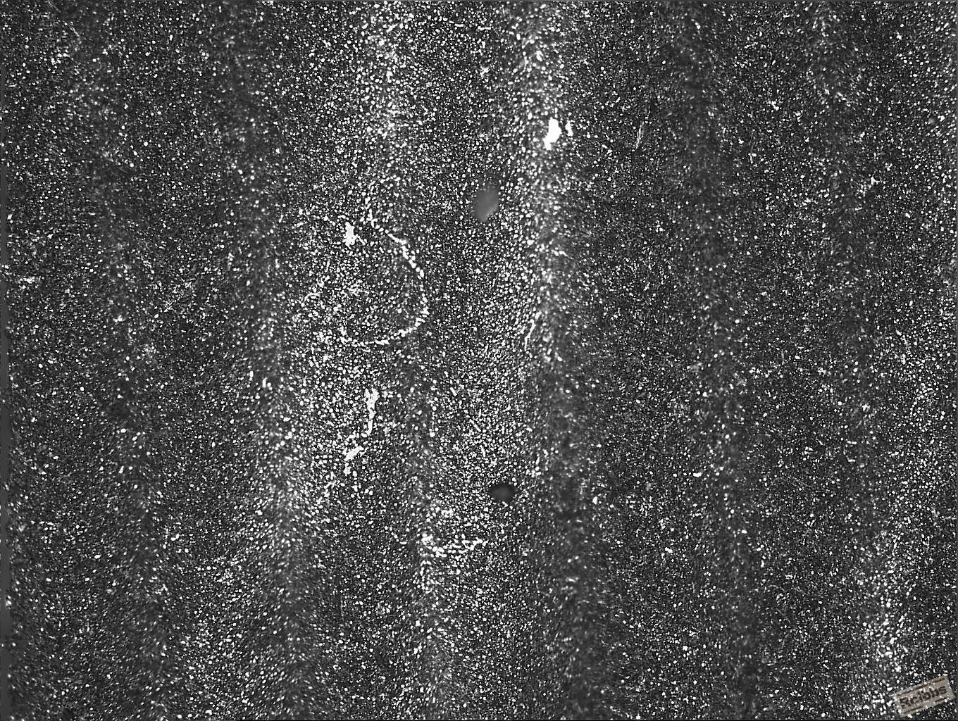

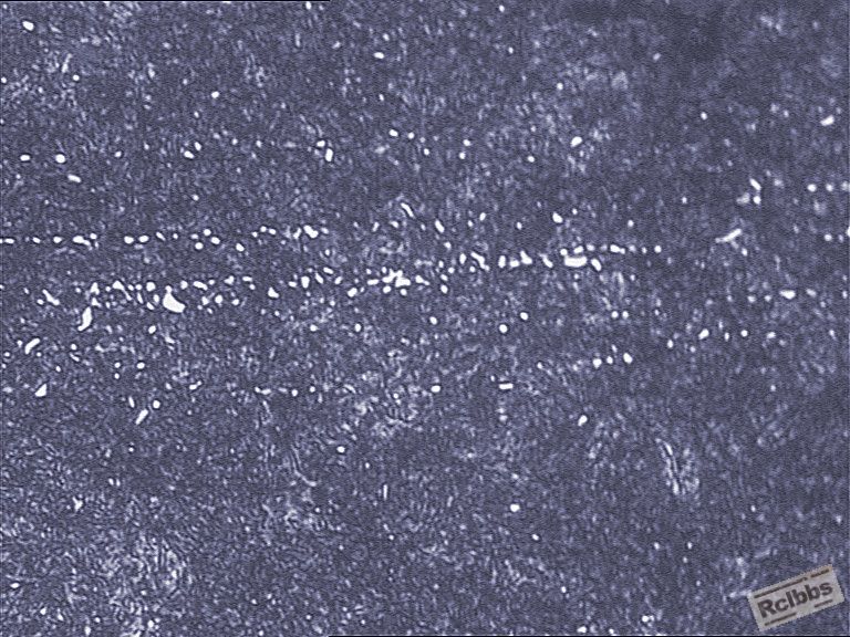

     处理某公司GCr15时,纵向发现有严重的不规则碳化物残留。
     和标准图谱比沿轧制方向不是一条液析,而是几条。
     碳化物的角状形状十分明确,故判断不是碳化物带状而是碳化物液析。
    发两张照片给大家看看。
发表于 2012-3-6 16:48:43 | 显示全部楼层
是液析,轴承钢等高碳合金钢,常有的。严重的须锻造改良,且要保证锻造比和多次敦拔。

发表于 2012-3-6 17:00:27 | 显示全部楼层
无法确认。
照片应加标尺,碳化物液析在100X下评级。

发表于 2012-3-6 20:42:20 | 显示全部楼层
从分布看不是液析,可能是二次渗碳体

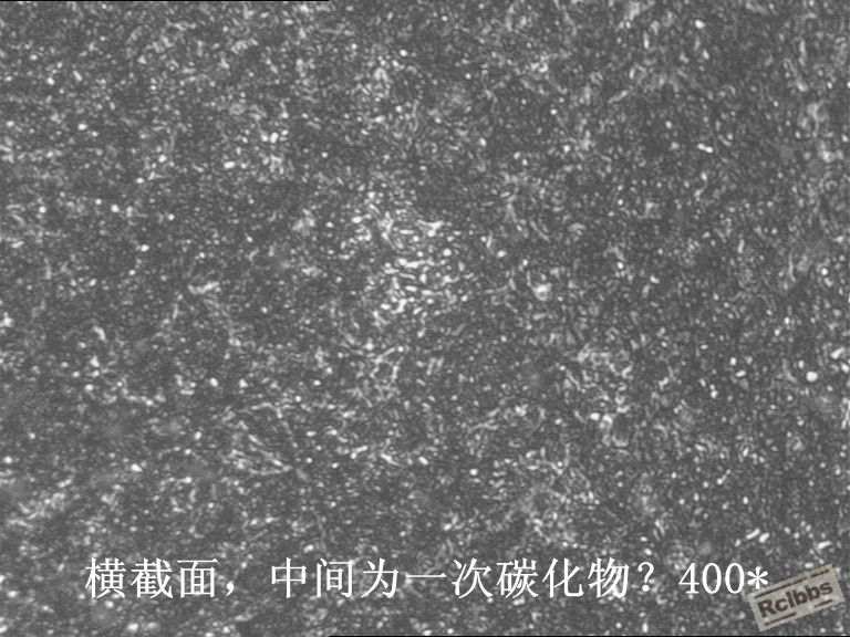

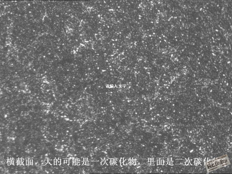

 楼主| 发表于 2012-3-13 14:27:19 | 显示全部楼层
金相小学徒 发表于 2012-3-10 18:38
那么角块状的碳化物就不能是正常的二次碳化物长大的吗?何况即使扩散退火在好的话也应该有点带啊,
我建 ...
      按照8楼的建议,发两张横截面金相。
      从组织遗传性角度我们分析是在铸造时共晶莱氏体过于严重产生的。

要想弄清楚是液析还是偏析,需要看看他们的定义以及钢锭在冷却过程当中的凝固规律。一般来讲,液析大多都是一些低熔点的元素。在已经凝固或者半凝固状态的金属部分,存在着气泡或者收缩孔隙,这些位置以后的冷却过程中被富集着低熔点组元和杂质的溶液所填充。这样的就形成了点状液析。还有一种液析叫做方形液析,形成原因主要是钢锭由外壁开始逐渐向心部凝固时,夹杂物和其他杂质也随着逐渐向心部移动。但是,当凝固到一定的厚度,此时心部的温度已经较低,于是在余下的液态金属的各个部分 同时形成核心并开始凝固,至使已移动到中途的夹杂物和杂质难以继续向前移动,停留下来形成了方形液析。碳化物因为是一种高熔点的化合物,在钢锭冷却过程当中,它首先形成晶间偏析,在随后的热加工过程中被打碎,并且循加工方向变形而成为不连续的带状碳化物分布于钢的基体中。因此,要鉴别是不是液析。只要看看它的分布状态和硬度就可以知道是不是液析了。按着这个分析,您的这个东西应该不是液析。
发表于 2012-3-21 13:14:42 | 显示全部楼层
400X下判断不应是带状偏析,虽然液析在100x下评定,但可以借助高倍来判断确认,此图是链状液析,按18254标准评定应该不是特别严重。

 楼主| 发表于 2012-3-29 15:16:06 | 显示全部楼层
在横截面的400*照片中堆积的,如果是二次碳化物,好像从结晶原理来讲,不可能是那么密集,所以我们从这方面判断也应该是碳化物液析。

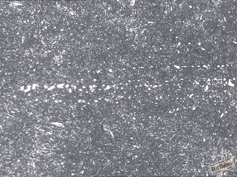

你这个特征不明显,看我这个厉害的

发表于 2014-1-12 17:06:44 | 显示全部楼层
我这个也是,带状碳化物里有液析
