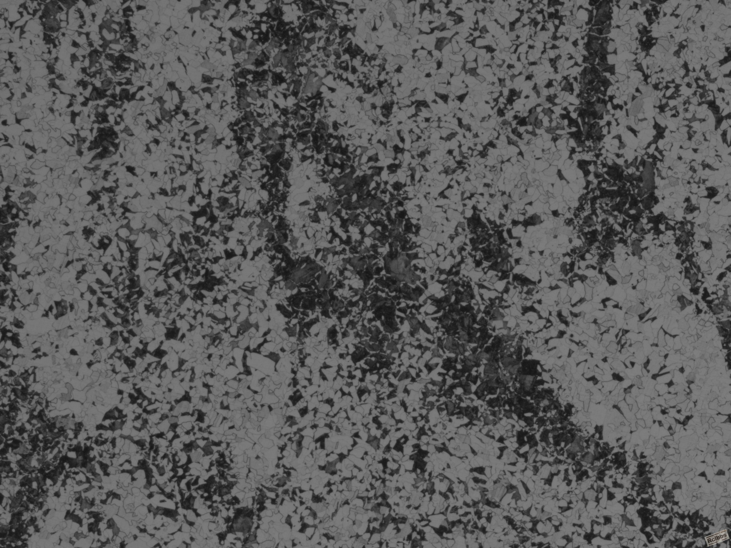

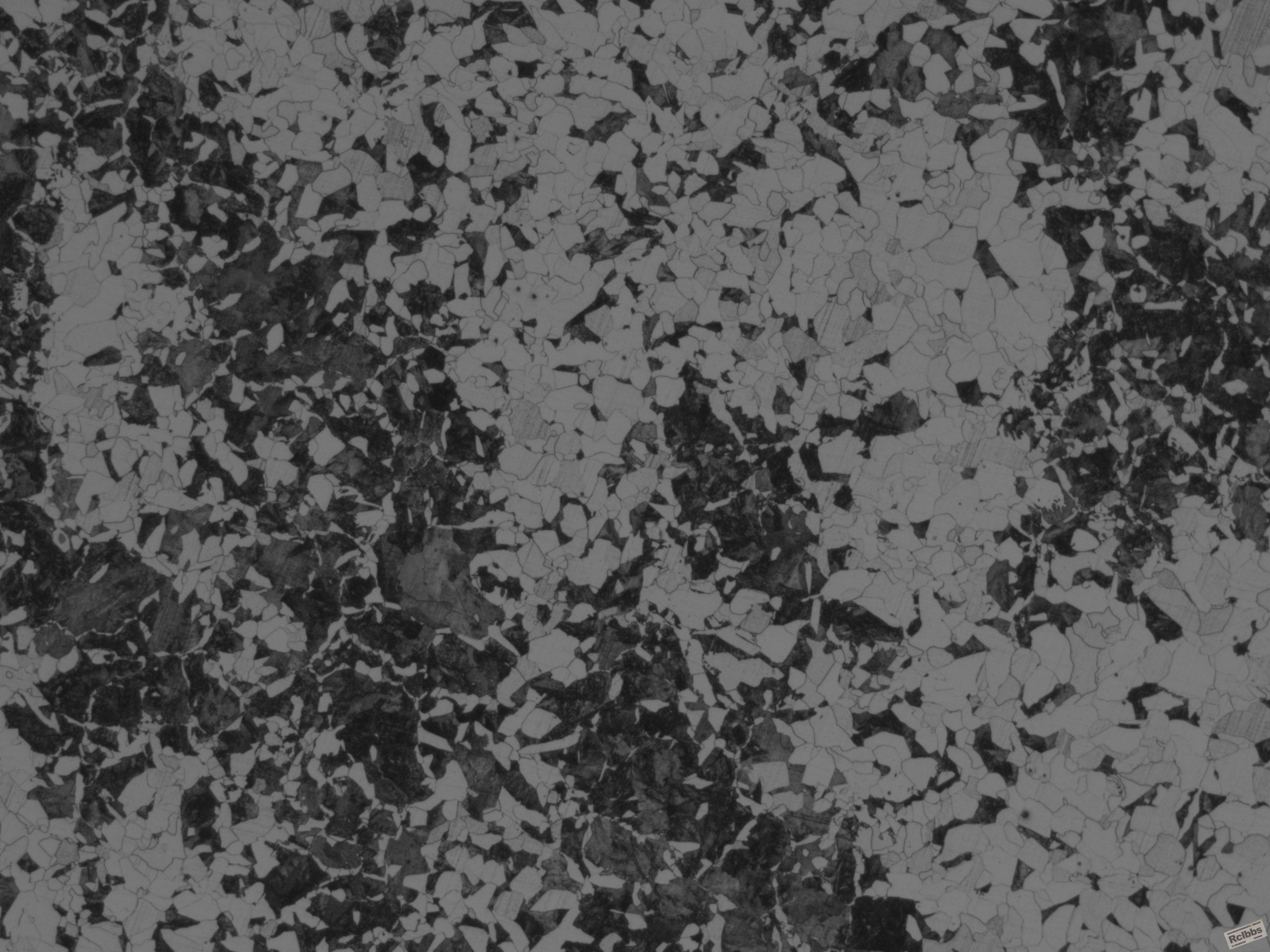

请教各位前辈下面的是组织是什么情况,是偏析吗?
试样是Q235B,30x30mm的表面上都分布着这种组织,谢谢。

是偏析,这钢就那样了,一分钱一分货

发表于 2012-3-7 19:35:42 | 显示全部楼层
是铸态偏析保留。---------------------
发表于 2012-3-7 20:10:07 | 显示全部楼层
是偏析没错,不过我想追问一下楼主,这种材料是铸造成型的吗?如果是热轧或者锻造铁素体珠光体应该成条带分布,不会像图上的类似于网状,能否正火改善一下此种组织?

是偏析没错,不过我想追问一下楼主,这种材料是铸造成型的吗?如果是热轧或者锻造铁素体珠光体应该成条带分 ...
是其他公司买的,具体情况还没问
发表于 2012-3-8 09:06:10 | 显示全部楼层
Q235B? 是板子么,如果是板材,你观察的哪个截面的金相?
