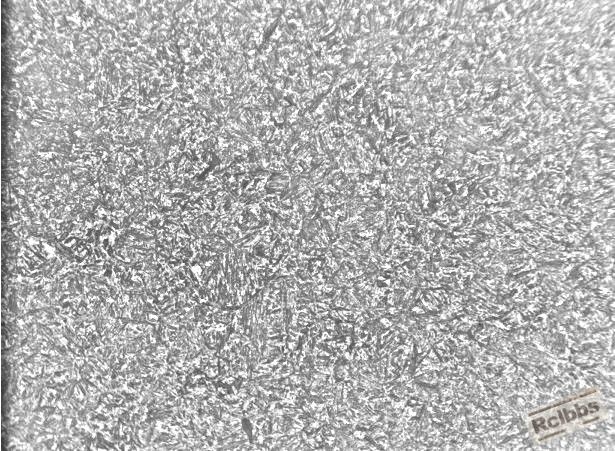

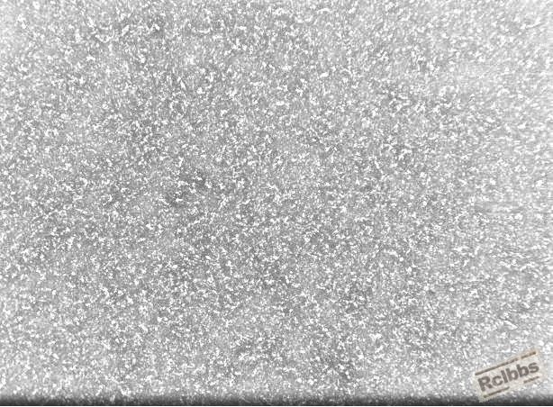

[求助] 请大家帮忙看看这是什么组织
发表于 2012-3-8 02:01:31 | 显示全部楼层 |阅读模式
发表于 2012-3-8 06:55:34 | 显示全部楼层
老大,你要讲你的工艺,才能更好判定
签到天数: 7 天
发表于 2012-3-8 07:31:57 | 显示全部楼层
是什么材质,什么热处理工艺
签到天数: 270 天
发表于 2012-3-8 08:05:44 | 显示全部楼层
是啊这个问题有点深奥啊,大海捞针啊!材质工艺至少说说啊!
发表于 2012-3-8 11:42:20 | 显示全部楼层
请楼主把材料牌号和工艺说明一下,不然不好准确评论,除非你们单位是保密的。
看图片组织形态类似马氏体位相索氏体的,仔细看呢类似马氏体和贝氏体
发表于 2012-3-8 15:02:48 | 显示全部楼层
是啊说说工艺先,不然就图片来说有几种可能5楼已经帮回答了
 楼主| 发表于 2012-3-9 02:45:07 | 显示全部楼层
材料是8660淬火温度800回火温度260
