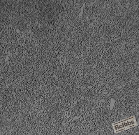

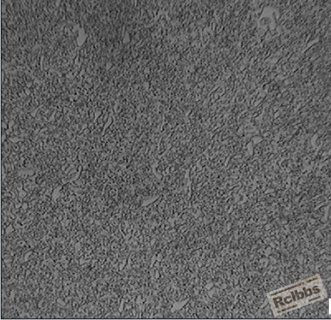

金相检测,调质状态。看看是否正确

发表于 2012-3-8 13:04:08 | 显示全部楼层
这个组织貌似没见过,请高人指点啊。调质组织不是这样的吧,还是制样问题呢?

 楼主| 发表于 2012-3-8 14:31:19 | 显示全部楼层
1030淬火,750回火,硬度HB250
发表于 2012-3-8 14:34:30 | 显示全部楼层
    个人愚见:应该是索氏体+碳化物。

 楼主| 发表于 2012-3-8 14:44:03 | 显示全部楼层
谢谢,因为客户说是珠光体,甚是感觉奇怪!所以只好公布于网,请各位专家指正
发表于 2012-3-8 18:45:27 | 显示全部楼层
珠光体 是不是你们客户把液析碳化物当铁素体了
