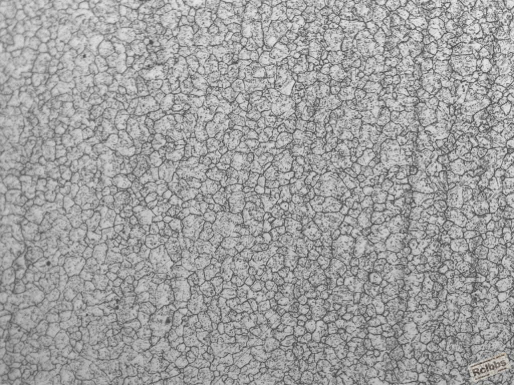

发表于 2012-6-8 22:06:27 | 显示全部楼层
这是35NCD16调制处理的,只用了十几分钟,晶粒度显示如图片所示
签到天数: 341 天
发表于 2012-6-8 22:07:21 | 显示全部楼层
只用了十几分钟腐蚀,晶粒就已经很清楚了
