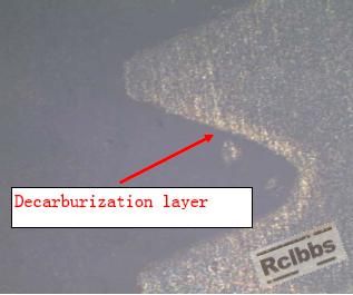

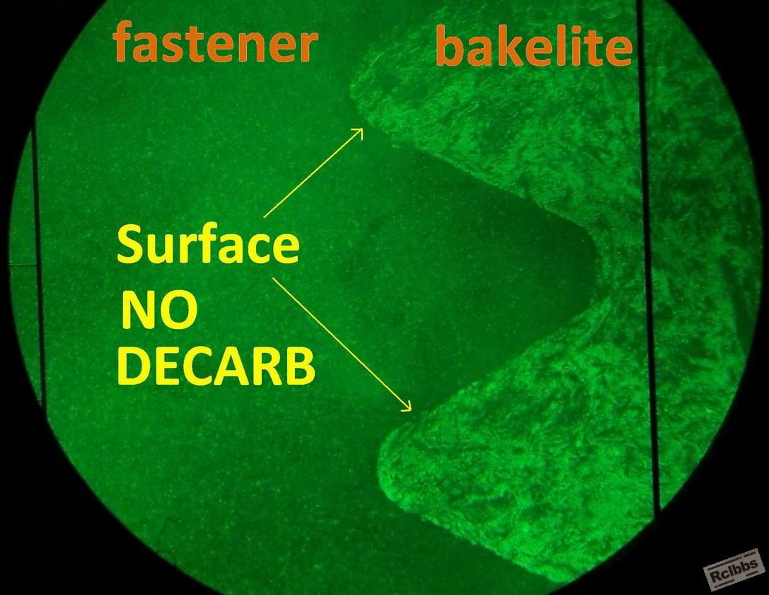

1.  我们金相分析发现供应商螺钉表面脱碳,导致滑丝.
    供应商自己测过后说没有脱碳,是合格的,提供的图片我觉得很怪异,怎么看不到组织啊?
    大家看看是不是有问题.
2, 脱碳的螺钉可以返工吗?
    比如渗碳?
    此螺钉工艺要求是 热处理后 表面机械喷镀 三价锌.

发表于 2012-3-9 15:16:38 | 显示全部楼层
iiilhb 发表于 2012-3-9 14:56
大家帮我看看啊------------
图片不清楚,没法看。你发个清楚的
发表于 2012-3-9 15:24:20 | 显示全部楼层
GB3098.1-2010规定检测脱碳金相法用的是100倍显微镜观察,不知你的图片是多少倍的?看金相组织要400倍以上才行。
发表于 2012-3-9 16:19:07 | 显示全部楼层
想看脱碳,请仔细阅读GB3098.1。
脱碳分为完全脱碳和不完全脱碳。完全脱碳一般小于0.025,不完全脱碳根据螺栓等级不同要求深度也不同。
您提供的产品制样不兴,无法观测。

发表于 2012-3-9 21:14:51 | 显示全部楼层
照片倍数太低,看不到组织,请发张500X的

发表于 2012-3-15 10:02:16 | 显示全部楼层
表面轻微脱碳,你的图片倍数低当然看不清组织了,脱碳不严重的话可以复碳啊
发表于 2012-3-15 08:38:44 | 显示全部楼层
是否腐蚀太轻了,稍微重点试试看
