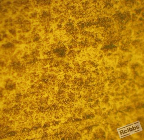

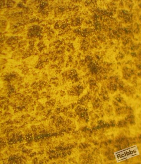

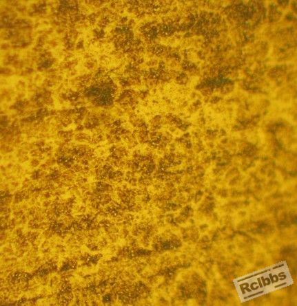

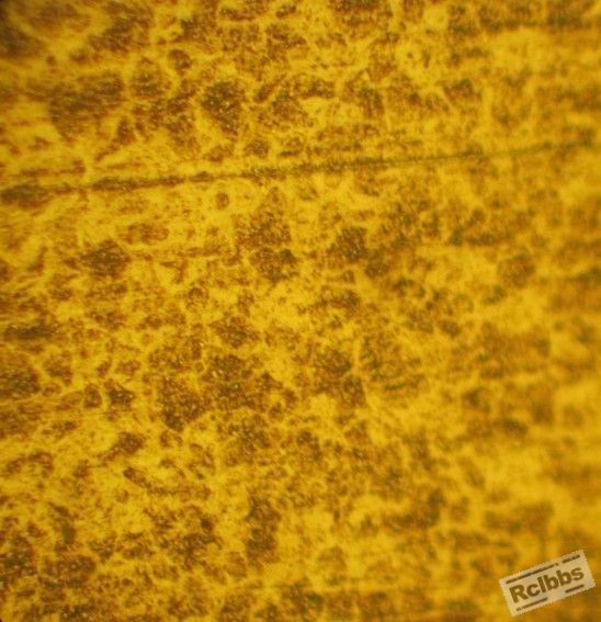

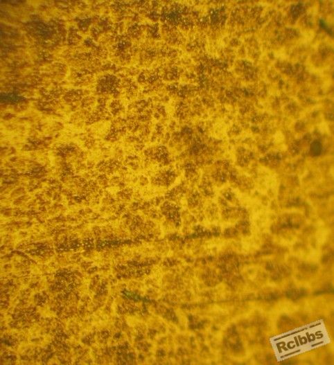

我刚开始接触轴承金相检测,没有经验,以下图片是我做的试样,请大家帮助我该怎样评级,评几级?拍照设备水平有限,见谅!

总体上楼主的制样不好,不但抛光不好,腐蚀也有问题。
建议楼主重新制样试试。
从楼主图片上看,好像金相组织不高,没有明显的针状马氏体。
对图片的评级暂持保留意见,不清晰。
签到天数: 40 天
发表于 2012-3-9 18:45:41 | 显示全部楼层
划痕、腐蚀太浅
从金相上看,金相组织应该在2-3级。
建议楼主重新制样。
签到天数: 171 天
发表于 2012-3-9 20:12:09 | 显示全部楼层
楼主的式样是不是没有经过回火啊
发表于 2012-3-11 13:54:25 | 显示全部楼层
楼主试样制备水平有待提高哦!
签到天数: 30 天
发表于 2012-3-13 14:25:33 | 显示全部楼层
基本上是在2-3级之间,制样有待提高啊, 得多磨多练啊
发表于 2012-3-17 19:07:29 | 显示全部楼层
同意3级。试样回火应充分。腐蚀要刚好,针长是依据。
 楼主| 发表于 2012-3-14 16:03:39 | 显示全部楼层
多谢各位,试样是860淬火,185回火。请多指导
发表于 2012-3-14 14:34:51 | 显示全部楼层
马氏体3级,有划痕,腐蚀不够
发表于 2012-3-14 13:26:30 | 显示全部楼层
初步看图片像五级了,细看没明显的针状马氏体组织,级别在于2~3级左右;划痕比较多,腐蚀度不合理,光亮度偏亮,热处理工艺状态不清楚,是否能说明;总之重新制样腐蚀
发表于 2012-3-22 11:06:33 | 显示全部楼层
我评4级:),,,,,,
签到天数: 108 天
发表于 2012-3-20 07:51:03 | 显示全部楼层
3级,很常见的组织。:P
签到天数: 44 天
发表于 2012-3-19 08:59:48 | 显示全部楼层
图片不清晰,评级可能误差较大,从你的工艺及图片上看,我认为淬火组织3--4级。
