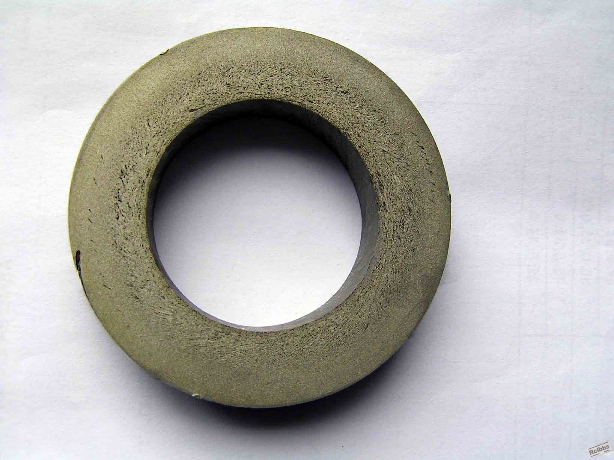

小弟是新手,麻烦各位大师看看这个材料低倍是什么缺陷,材料是45#钢。
attachimg]96675[/attachimg]

锻件吗?检测面位于工件的什么部位?

左侧边缘像是边折叠,45钢不耐腐蚀,看楼主的类似于枝晶的流线怎么成螺旋方向?你工件的检验面是怎么加工成型的?精车了吗?一般疏松算是比较重的,疏松点超过1/2半径。

这是管材,是穿孔管,63.5x14,精车了,左边是翘皮,是不是有分层?还是其他缺陷?

你这疏松也太严重了,距离豆腐渣不远了

我认为是偏析,不存在离层。建议用高倍验证。

又一个豆腐渣,疏松到如此严重。

有酸蚀吗?做个切片看看

严重的疏松,不过我怎么看不到第一张图片?
