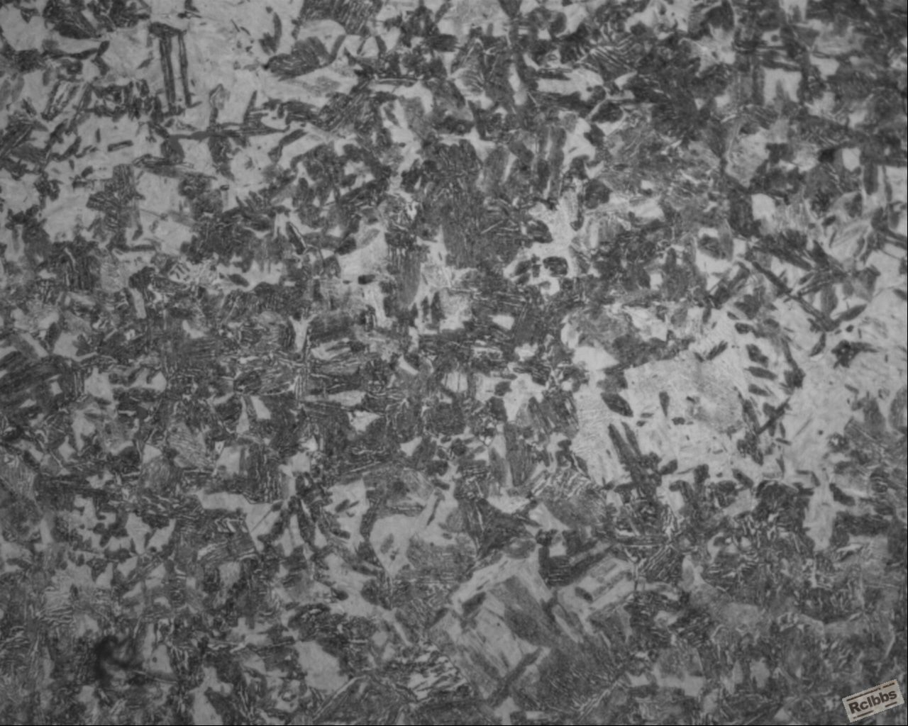

请大家帮我分析一下这张图片上的黑色是什么组织?材料8620,强渗930度,870度游淬火.刚学金相,不太懂,想请大家帮助分析一下,谢绝!

    SAE8620材料除了淬透性差外,其渗碳淬火工艺性能良好,淬火温度可以在830~9000°C范围任意选取,淬火后金相组织没有不合格的。
    楼主这个材料是8620吗?

黑色部分感觉是贝氏体

是8620,给美国通用汽车做配套产品,金相是合格的,就是齿跟部黑色组织很多,心部和齿面组织都不错,谢谢大家

由于齿轮结构原因,齿根部冷却速度较慢,应该是贝氏体组织。个人观点。

个人感觉像是下贝氏体  楼主能具体点介绍下这个材料吗?  因为我没有接触过  比如这个材料的化学成分  原始组织  等等  谢谢了

该组织应该出现在渗碳层的过渡区,如果出现在过渡区属于正常组织。

C:22%  Si:24%   Mn:84%  Cr52%还有一些微量元素
