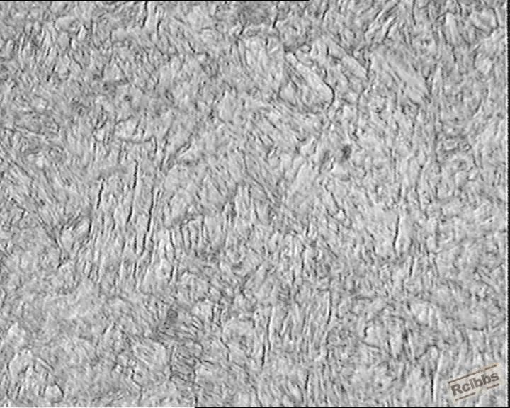

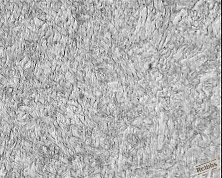

材料ML20MnTiB,热处理条件860度淬火,时间90分钟;回火425度,时间78分钟,,看下是什么组织
签到天数: 76 天
 楼主| 发表于 2012-3-14 10:58:08 | 显示全部楼层
忘了发图片了,看是否为索氏体
发表于 2012-3-18 12:52:35 | 显示全部楼层
是索氏体。回火时间好象短。
发表于 2012-3-27 21:51:20 | 显示全部楼层
图片不清晰,回火温度偏低,同意七楼的观点。
发表于 2012-5-20 20:47:06 | 显示全部楼层
图片不清晰看不出什么来
