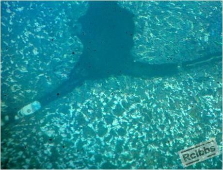

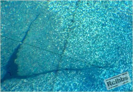

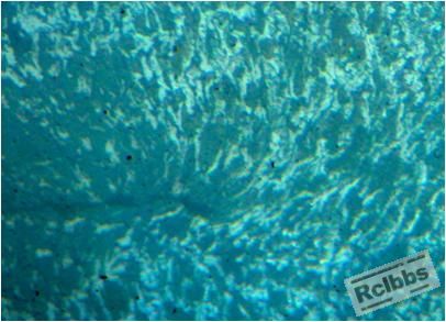

 楼主| 发表于 2012-3-23 11:27:39 | 显示全部楼层
断裂处的金相图片
图1 100X
图2 400X 为图1中右下角裂纹处的放大图
图3 400X
从图片上看能否判断裂纹附近存在碳偏析,导致在滚压螺纹时产生应力裂纹,在零件使用时,产生断裂
