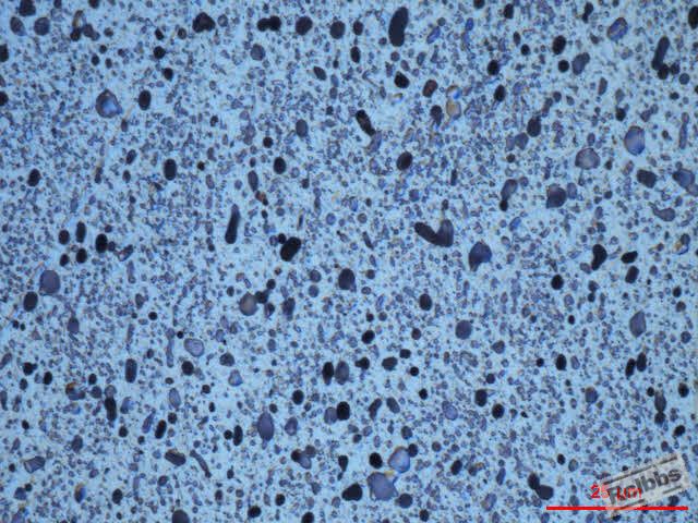

上图应该是针孔哦。建议直接用5%氢氟酸腐蚀就可以了

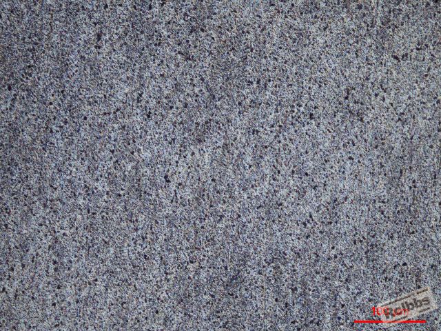

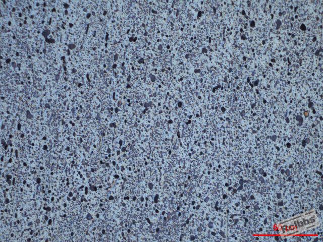

在工作​​中遇到铝合金7050退火材要做金相分析,
我用keller(HF:2ml,HCl:3ml,HNO3:5ml,水:190ml)侵蚀30秒+20%硝酸水溶液清洗腐蚀膜,
但却完全看不到晶粒结构,烦请各位前辈给小弟指导。

铝合金须阳极氧化覆膜后用偏光看晶粒!
发表于 2012-6-15 23:30:43 | 显示全部楼层
不可能看到的,偏光可以看晶粒大小。
我们这里有的写标准的啥也不懂,乱套文件,要求做退火态的过烧检查,气死我们了
发表于 2012-6-19 22:33:57 | 显示全部楼层
这类铝合金淬火之后晶界就能腐蚀能出来,但是强化相会溶到基体里面一部分。
发表于 2012-6-20 07:52:32 | 显示全部楼层
铝合金确实很难看到晶粒,我们常用10%的氢氧化钠腐蚀,但晶粒还能看得见,但也不是很精晰。
