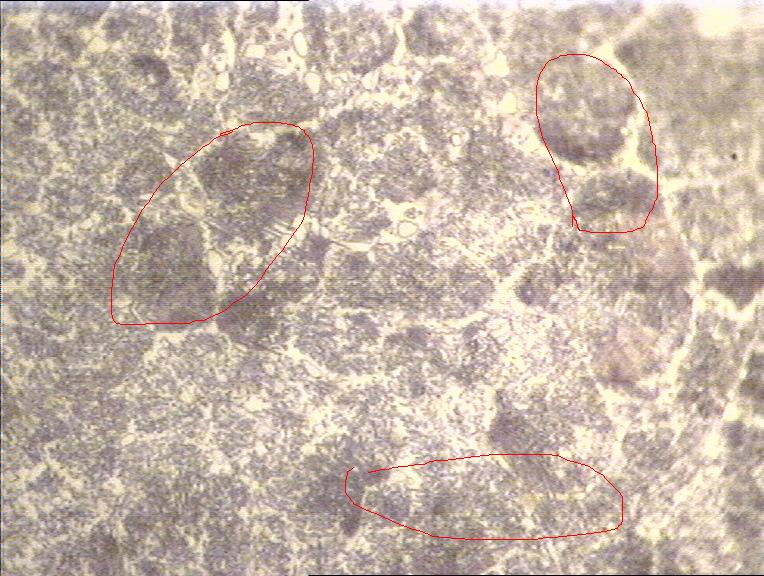

边缘组织看起来很糟糕,可芯部却是合格的球化组织,我想知道这样的组织产品算合格吗

能切削加工掉的话,也就是说脱碳层深度没有超出要求的话,你的球化是合格的.
因为心部正常嘛.既热处理加热冷却工艺正确,但是要检查是否在退火之前就脱碳这么多,还是你退火中的保护有问题!
