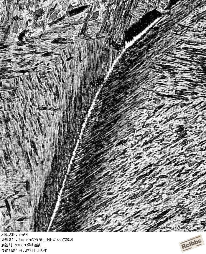

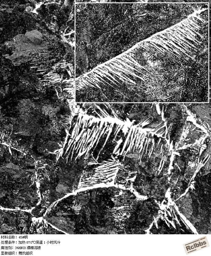

    如果奥氏体晶粒比较粗大,冷却速度又比较适宜,先共析相有可能呈针状(片状)形态与片状珠光体混合存在,称为魏氏组织 。亚共析钢中魏氏组织的铁素体的形态有片状、羽毛状或三角形,粗大铁素体呈平行或三角形分布。它出现在奥氏体晶界,同时向晶内生长。过共析钢中魏氏组织渗碳体的形态有针状或杆状,它出现在奥氏体晶粒的内部。
    魏氏组织不仅晶粒粗大,而且由于大量铁素体针片形成的脆弱面,使金属的韧性急剧下降,这是不易淬火钢焊接接头变脆的一个主要原因。
        贝氏体:钢过冷奥氏体的中温(350~550℃)转变产物,α-Fe和Fe3C 的复相组织。贝氏体转变温度介于珠光体转变与马氏体转变之间。在贝氏体转变温度偏高区域转变产物叫上贝氏体,其外观形貌似羽毛状,也称羽毛状贝氏体。冲击韧性较差,生产上应力求避免。在贝氏体转变温度下端偏低温度区域转变产物叫下贝氏体。其冲击韧性较好。为提高韧性,生产上应通过热处理控制获得下贝氏体。
    上贝氏体为铁素体成束排列成羽毛状;魏氏组织为先共析的铁素体或渗碳体从奥氏体晶界上沿着奥氏体的一定晶界面向晶内生长,呈针状析出。
     如附件所示,也是我以前从论坛里找到的。

自己先抢个沙发补充下,呵呵,在我印象中上贝氏体和魏氏体的金相都是羽毛状的吧。如何区分哦

   魏氏组织是一种过热组织,既然过热,晶粒必然粗大,所以当你觉得一种组织似是而非,无法分辨究竟是魏氏组织还是贝氏体时,不妨检查一下它的晶粒度。
